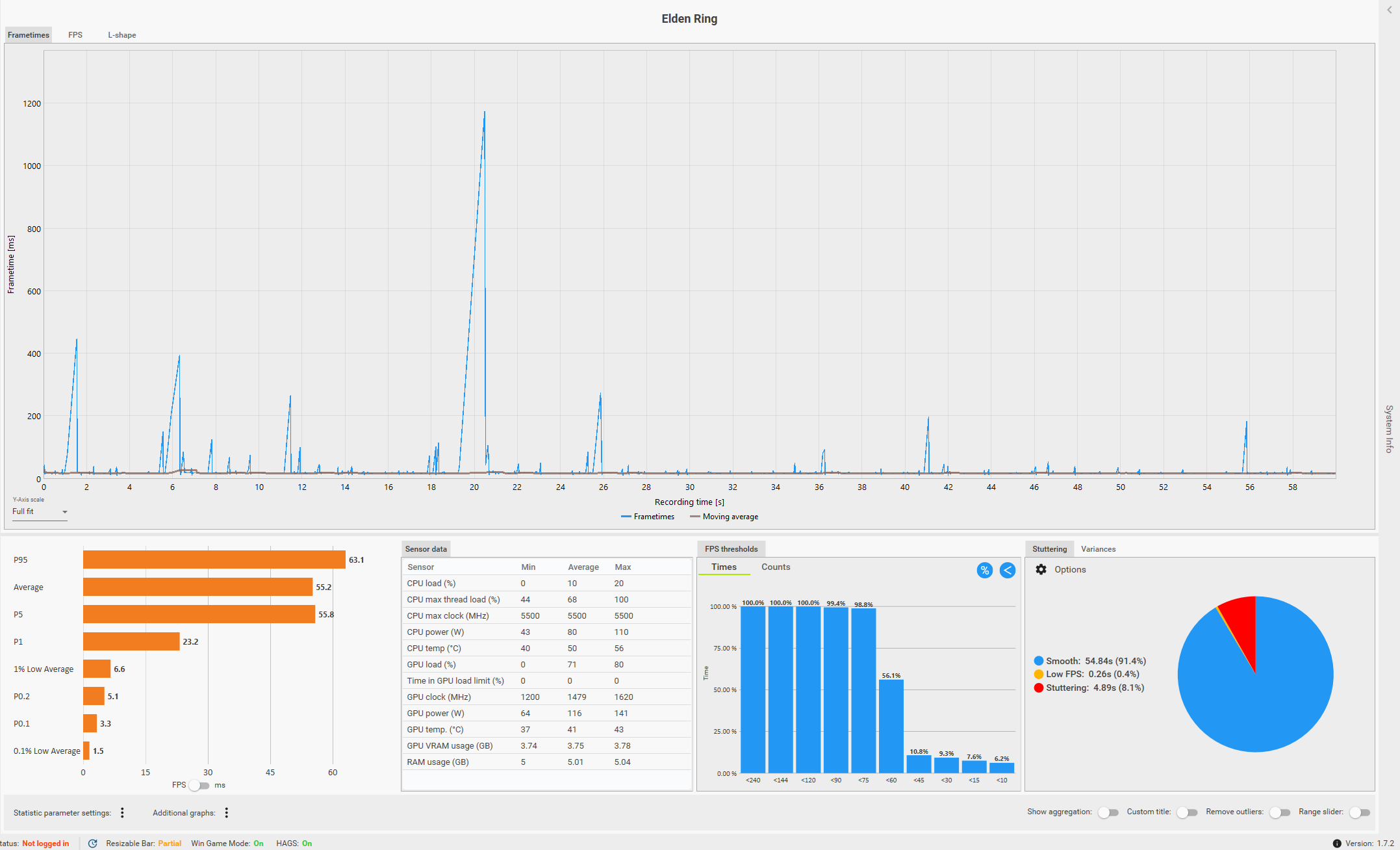

lag nicht an der Kühlung, habe jetzt alles neu aufgebaut, temperaturen sind jetzt niedrig und noch immer habe ich diese ruckler. jetzt weiß ich echt net mehr weiter. biete 50€, fürt den jenigen, der das problem löst :D ich bin am ende

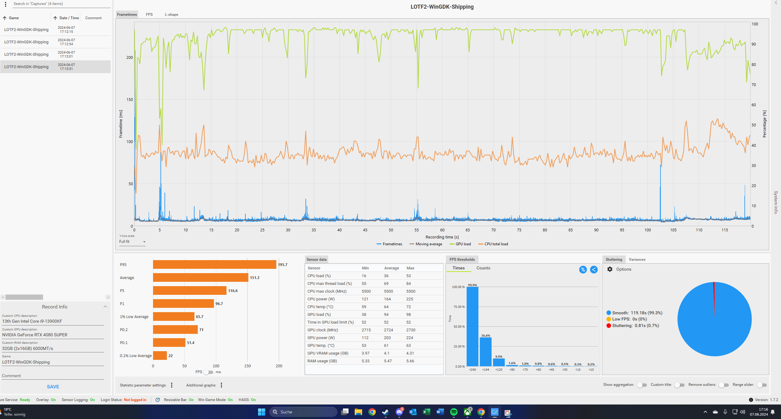

hab ich, wie kan ich die datei auswerten? Hab da jetzt so eine komische datei bekommen
Hier das bild

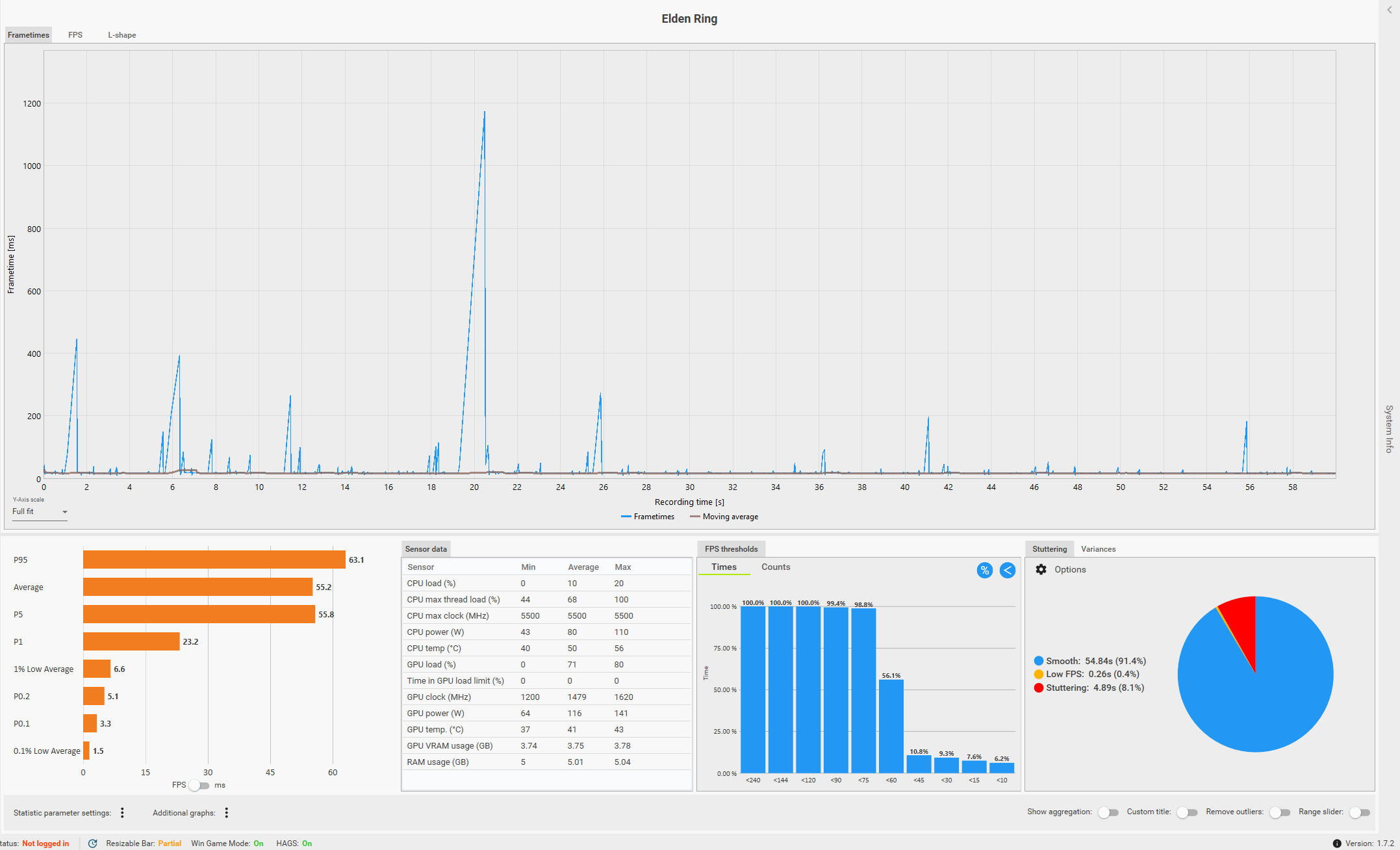

doch, bei elden ring habe ich auch unspielbare laggs. keine ahnung, kann mir eventuell jemand im discord helfen?
Hier ein screenshot, bei eldenring durchegehend richtige lags.
kann mir hier jemand helfen?

wie genau geht das denn? und was genau soll ich da sehen können?
