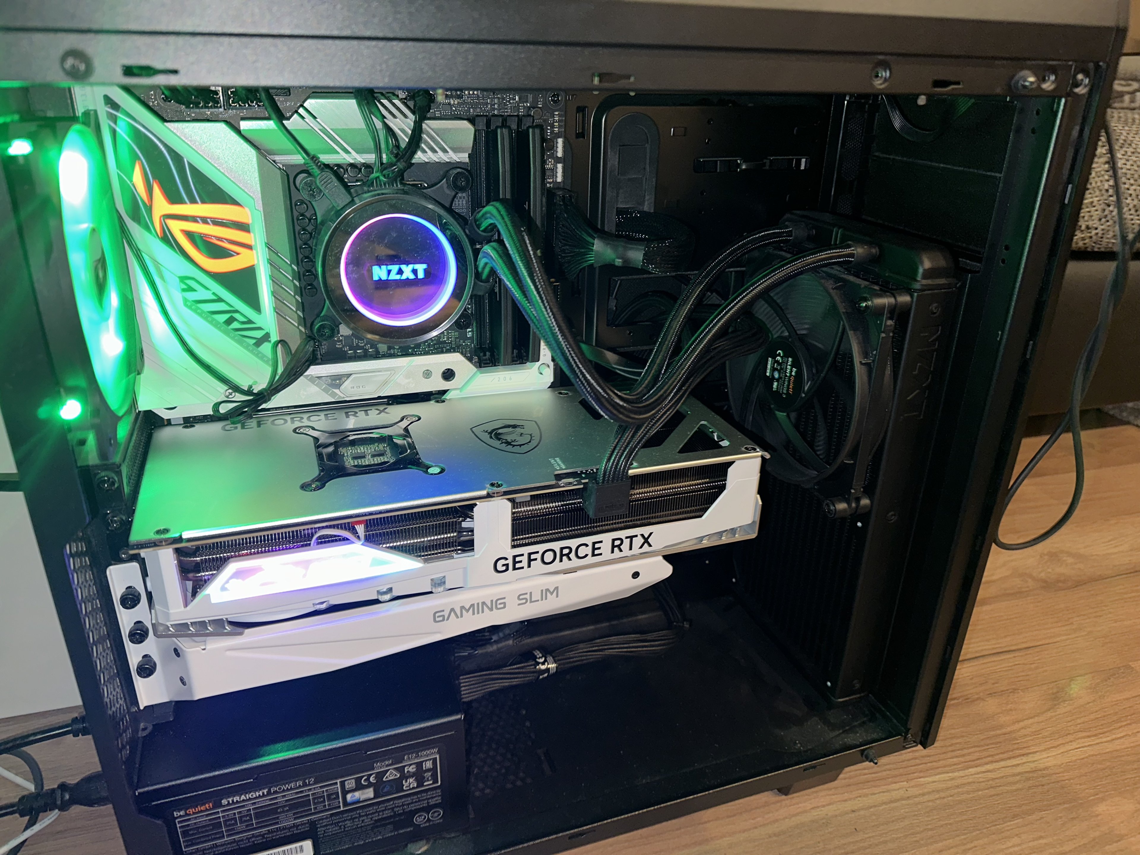

Da müsste ich wissen, was für ein Gehäuse du hast (um zu wissen, welche AiO auch in dein Case passt) und welche Präferenzen du hast bzgl. der AiO / Wakü. RGB, kein RGB, Budget?!
Andere Frage: Wie ist deine AiO eingebaut? Unten, Oben, Front? Wenn Front; Schläuche oben/unten?
Vielleicht schickst du uns auch mal ein Bild deines Builds hier rein

Hier noch ein foto von meinem pc ^^
