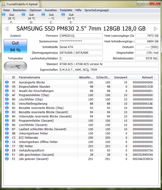

Ganz vergessen: Der RAM wurde getestet -> fehlerfrei; SSD -> Kann sein, ist schon etwas älter (Für eine neue wird schon gespart :) )
Wie gesagt wollte ich mir in naher Zukunft sowieso eine Neue zuelegen. Wenn mir also einer sagen kann, dass es daran liegt, bin ich sehr froh :D

Werde ich machen. Ich melde mich nach einem Tausch wieder.
Ich habe jetzt gestern das Kabel getauscht. Ich wusste gar nicht, dass ich solch ein billiges Kabel für die SSD genommen habe :D Jedenfalls funktioniert alles wie es sollte! Wusste gar nicht, dass ein SATA-Kabel Probleme verursachen kann^^
