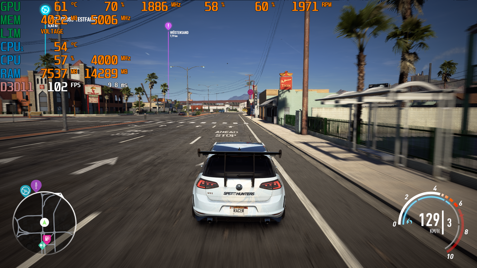

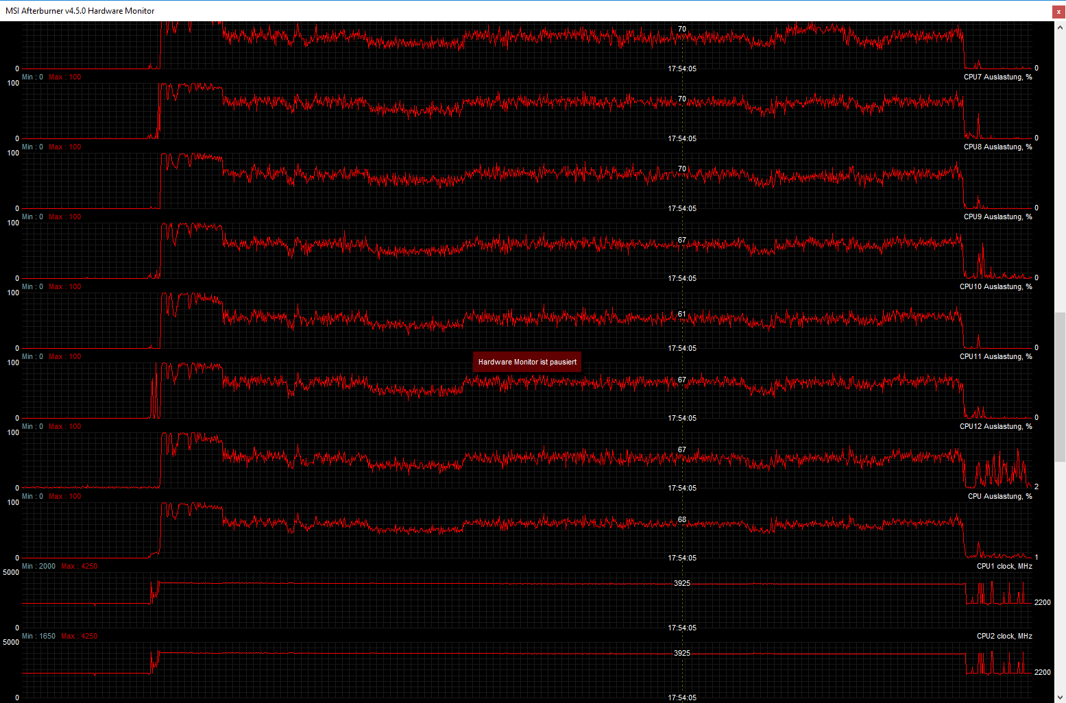

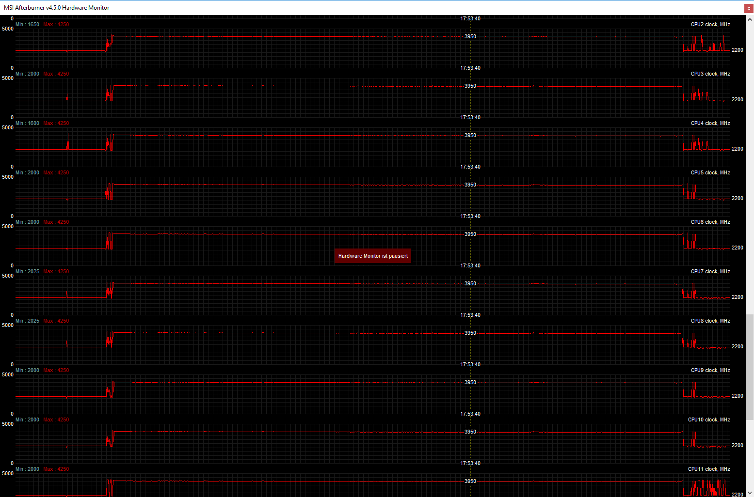

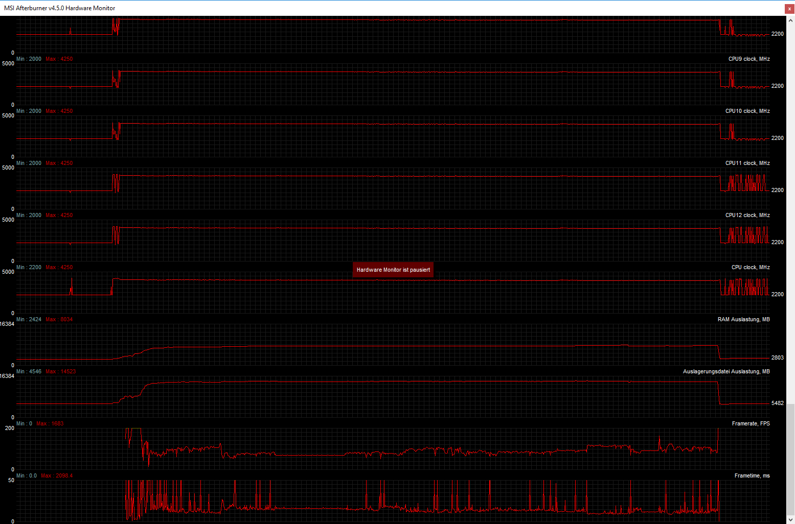

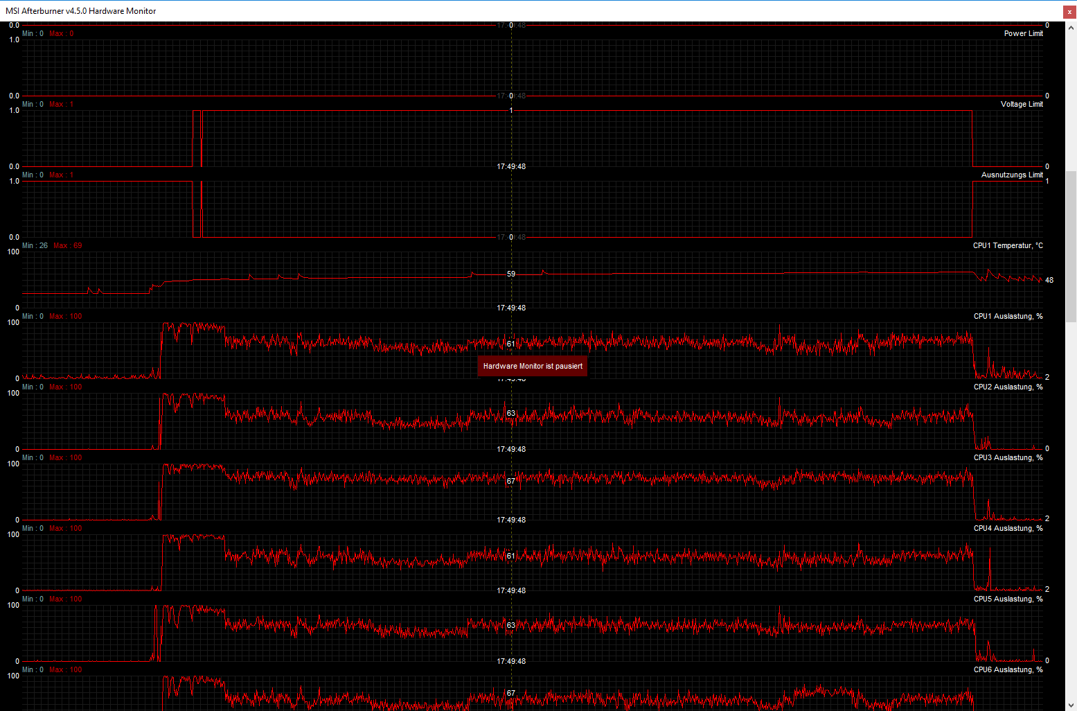

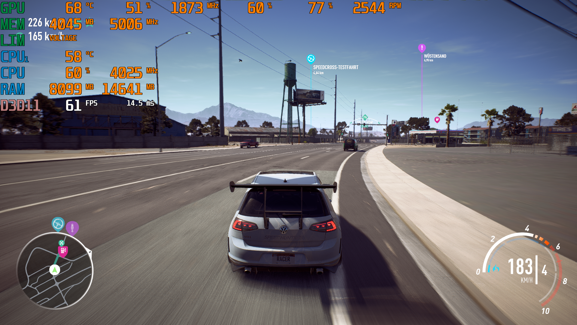

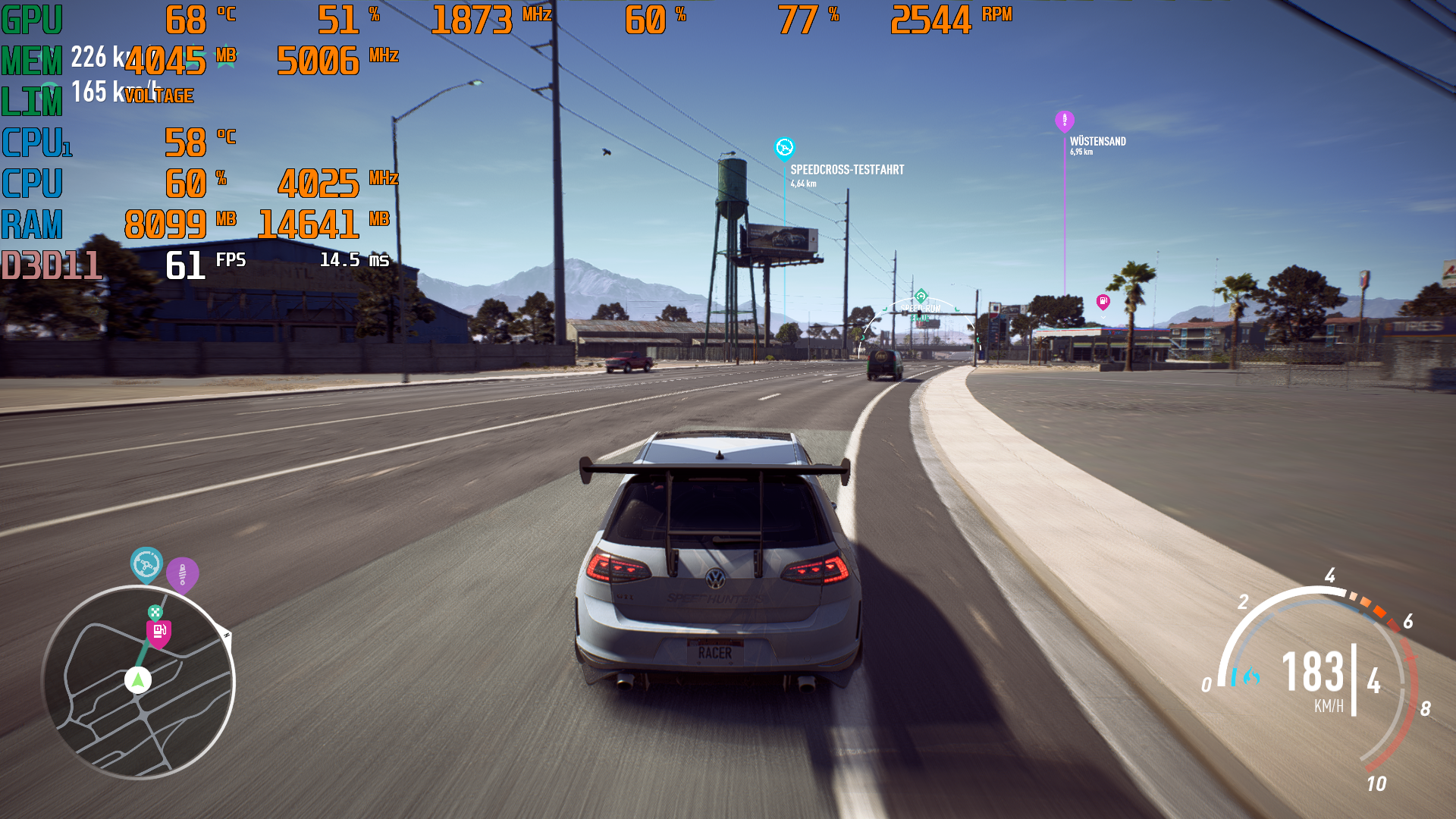

OKAY Mach ich. Was soll ich alles Anzeigen lassen ?
Takt für CPU und GPU, Temperatur für CPU und GPU, Auslastung GPU, RAM Belegung System und GPU.
Und natürlich FPS :D
Reaktionen: Strahli

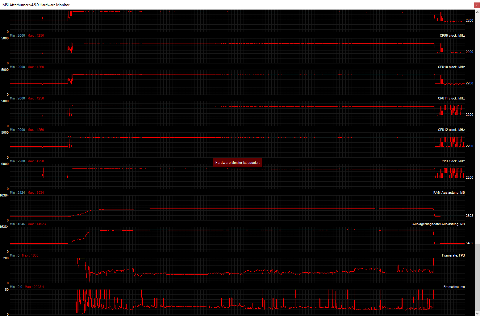

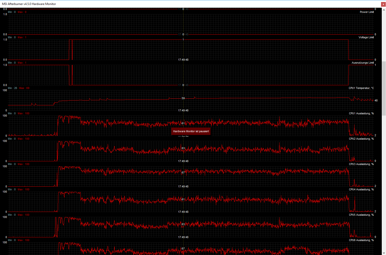

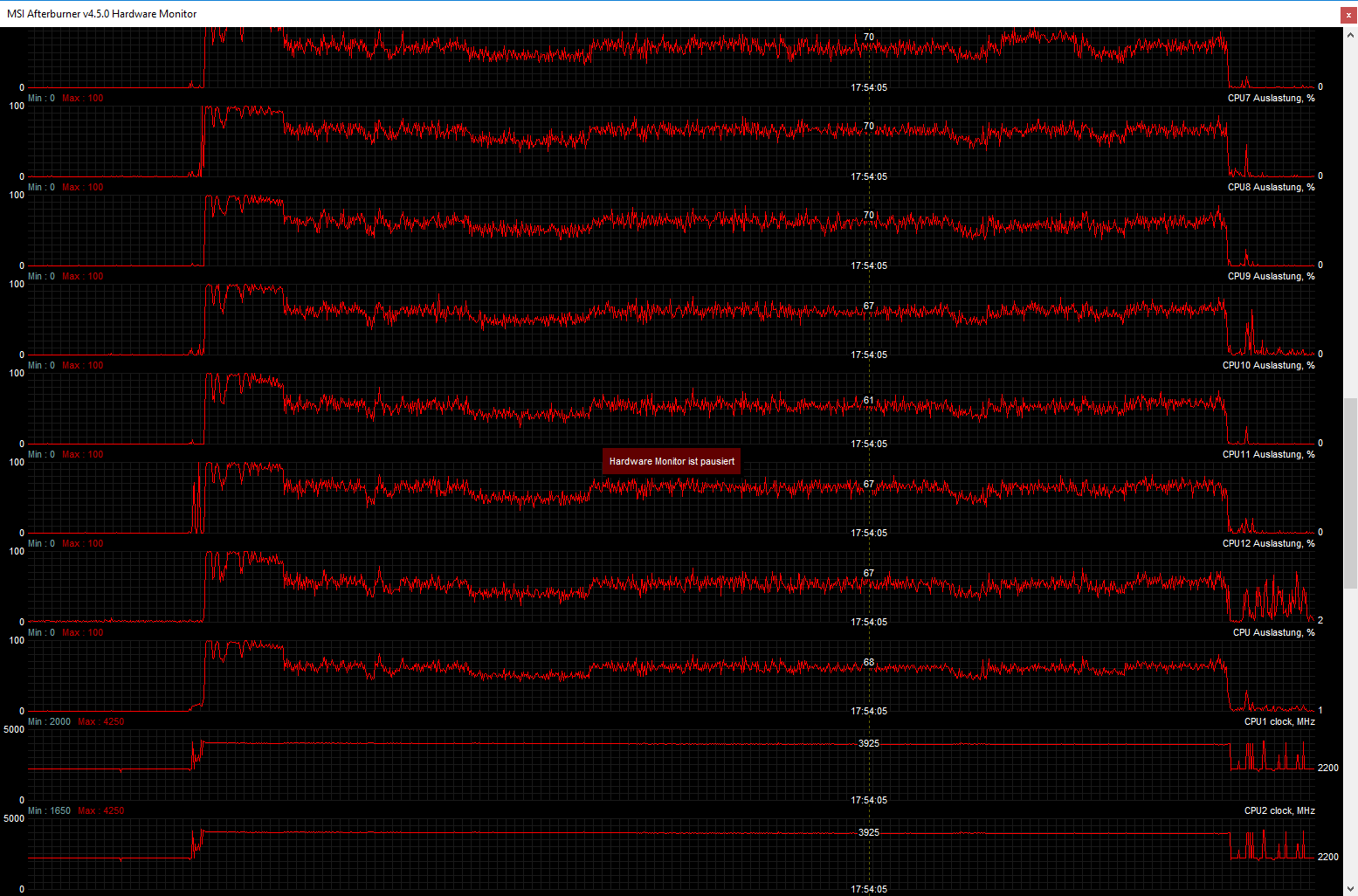

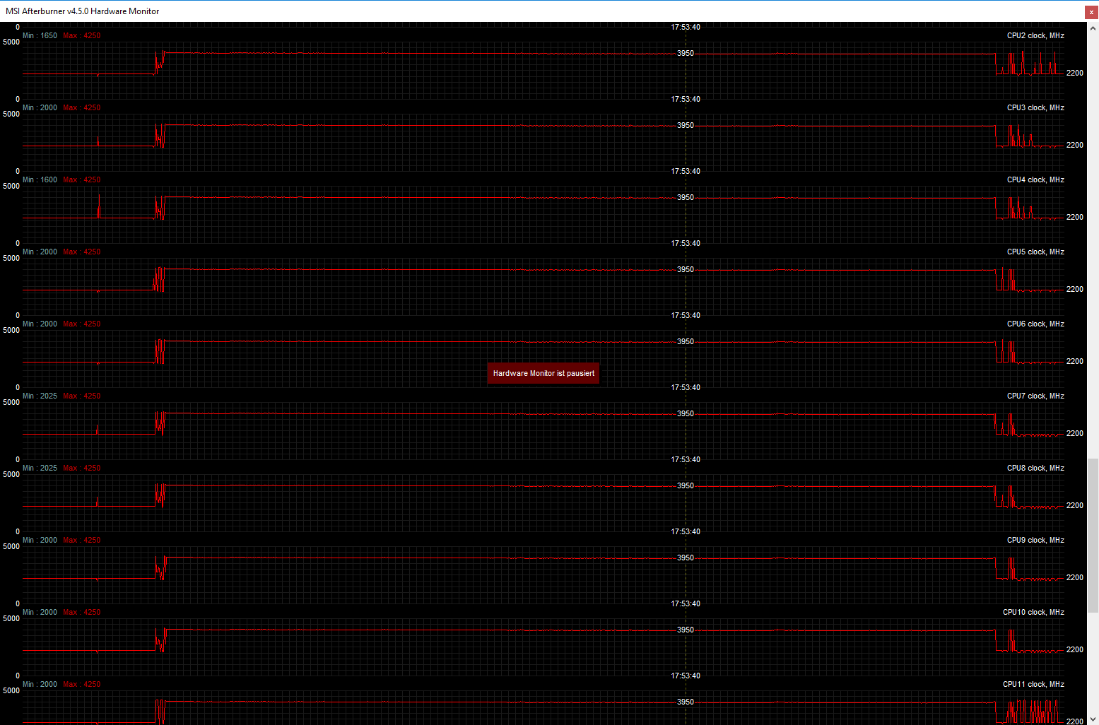

1. bild ist ganz normal 2. und 3. sind dann wo es auf 60 fps runter bricht manchmal auch 55. das passiert mit vsync und ohne. auch ob ich 144hz oder nur 60hz eingestellt habe ist bei beidem gleich bei 60hz geht's dann so auf 45fps.
Sorry das eine bild ist doppelt. war bissel schwer nen Screen zu machen wärend der fahrt.^^

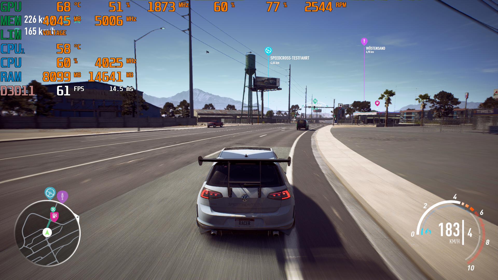

Hoffe das ist ausreichend ansonsten wäre glaub mit Video besser oder ?
Ein paar zuviel Prozent Angaben bei der GPU, aber wenn mich nicht alles täuscht ist die erste Angabe für Auslastung. Und da bist du klar im CPU Limit.
Mit schnelleren RAM könntest du mehr mindest FPS generieren. Oder du spielst etwas mit den Reglern und schaltest Optionen aus die die CPU Last erhöhen.
Ja die erste Angabe ist Auslastung. Aber ein Ryzen 5 2600X limit doch nicht die 1080 oder ?
Je nach Spiel und den eingestellten Details kann das schon passieren.

Flomek schrieb:
Probier es erstmal mit den Details, was da noch so geht.
Ja habs versucht es liegt wahrscheinlich doch an der CPU hab jetzt bissel was runter gestellt und siehe da es kommen keine Drops mehr. Welche CPU könntest du mir empfehlen wo die CPU nicht ans Limit kommt? Würde schon gerne alles auf Ultra hoch brutal spielen wollen. =D
