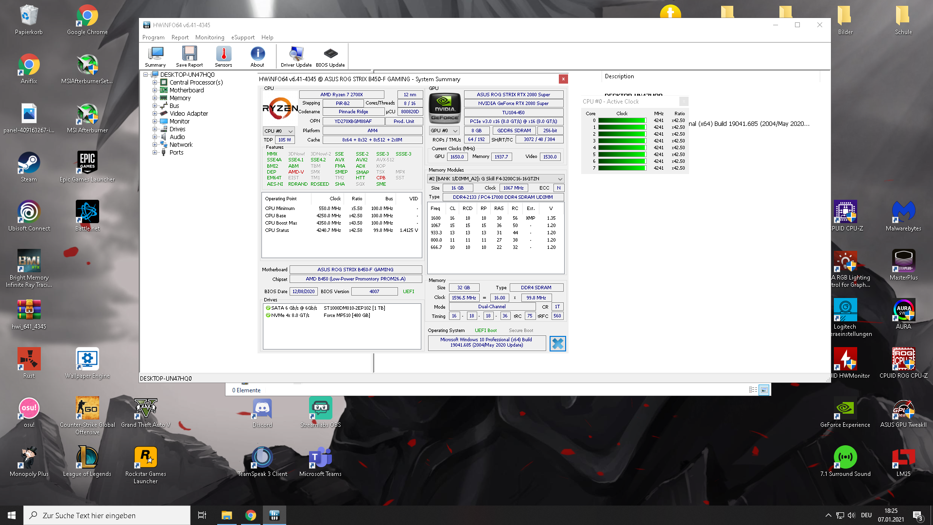

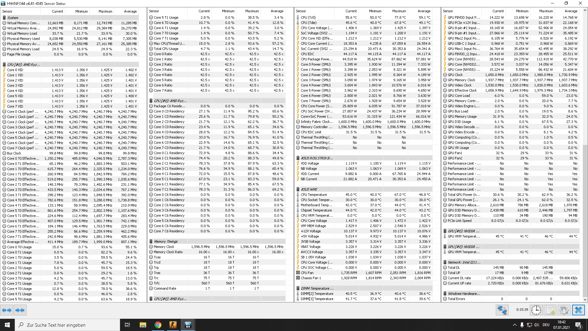

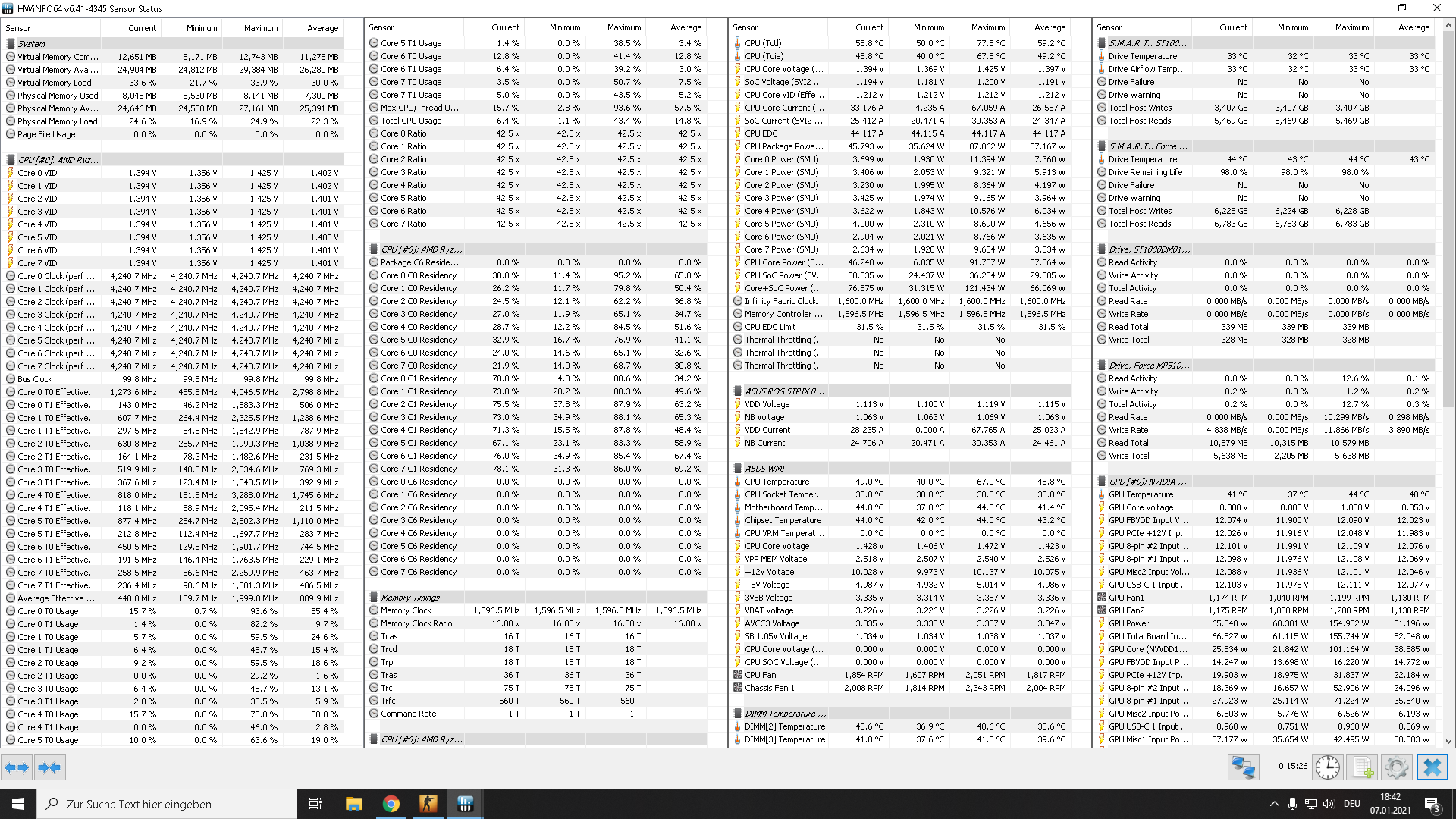

Auch wenn es sich in den meisten Werten nicht groß Unterscheiden wird nimm HWinfo, das ist deutlich umfangreicher bei den ausgelesenen Werten.
Hattest du während der Runde probleme? Soweit ich sehe ist da nichts auffälliges dabei, außer dass der Wert für die Spannungswandler nicht ausgelesen wird.
Ja ist immer noch das gleiche. wie kann ich den Wert anzeigen lassen?
chrismoto schrieb:
beim übertakten eines ZEN+, sollte man wohl immer eine feste Spannung eintragen..
Die könnte bei ca. 1,3V liegen, aber ich habe da die Weisheit nicht mit dem Löffel ....
gerne reingrätschen, wenn das Mist ist!
Der gibt immer über 1,4V, ich denke, Du rennst ins Power-Target. leider hast Du die Zusammenfassung unten im ersten Bild abgeschnitten HWiNFO ist immer besser..
Hast Du PBO im BIOS angemacht?
Ach ganz übersehen... brauchst du das nochmal?
Was ist PBO wen ich fragen darf?

Sorry, musste dringend telefonieren wg. Mitarbeitern und Kurzarbeit..:rolleyes:
Irgendwie lastet der Mist nur einen Kern richtig aus...
Ich würde es mit 1,3V fester Spannung im BIOS nochmal testen, wenn es nicht besser wird, mit Takt auf Auto
und im BIOS PBO auf On .
Es gibt evt. auch noch irgendein Gefummel in den Dateien von CSGO, wonach das Spiel mehrere Kerne nutzen soll??
Ich möchte Dich auch für Deine tolle Mitarbeit loben, denn das ist hier echt Mangelware..
Das es bei GTA auch passiert ist aber schon komisch, denn bei meinem Sohn läuft das mit nem Xeon 1231V3 ziemlich gut. Evtl. mal die Einstellungen prüfen?
Im Prinzip glaube ich, dass Du für Deine Spiele auch nicht wrklich den richtigen Prozi gekauft hast.
Aufrüsten kannst Du natürlich auf einen Ryzen der 5000er Serie, da sollte dann auch kein Auge mehr trocken bleiben. (vorher BIOS-Update) Ich hätte nie gedacht, dass der 2700X so im Limit läuft:confused_alt:
