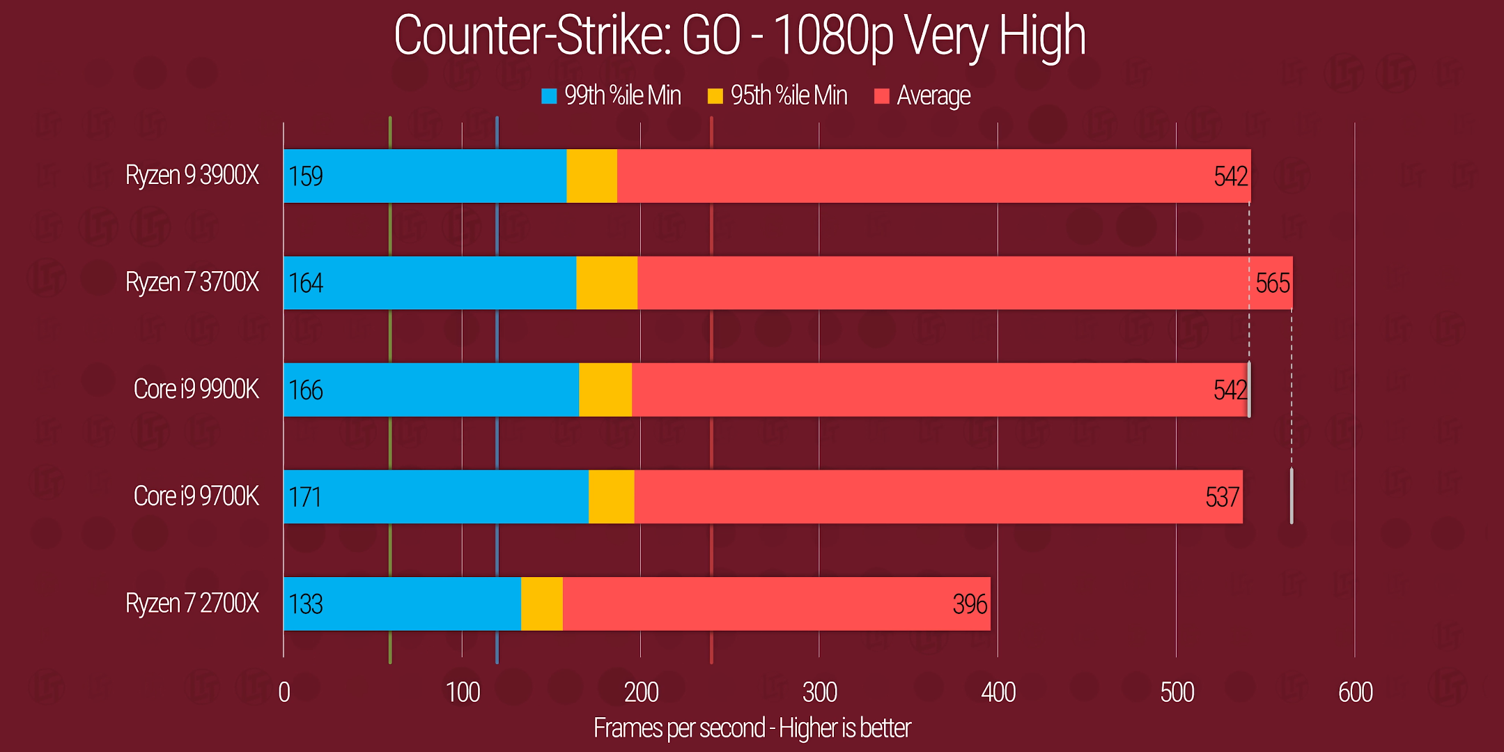

In welcher Auflösung wird gespielt? Interessant wäre auch, ob die "Einbrüche" spürbar, oder dir nur auf dem FPS Counter auffallen. Konstant 300FPS erreicht keine CPU.
Ungeachtet dessen, scheint es mit dem von dir eingesetzten Prozessor normal zu sein. Laut den Benchmark von LTT. Min. 139fps, Avg. 396.

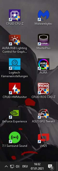

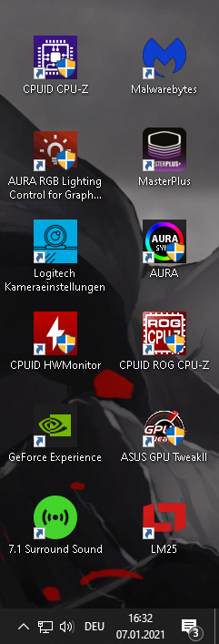

Ich vermute alles was du im vierten Bild an Programmen zeigst läuft permanent?
"Optimiert" vll. Experience deine Spiele und du hast viel anspruchsvollere Einstellungen als du möchtest?
Sind die Programme überhaupt aktuell?

Stormfirebird schrieb:
Die da wären? Könntest du mal einen Benchmark ala 3DMark laufen lassen?
z.b Gta, Apex, Warzone, Coldwar, und bis auf Gta hab ich fast immer alle einstellungen auf relativ niedrig. sind alle aktuell.

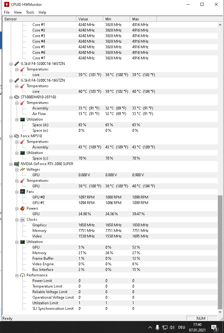

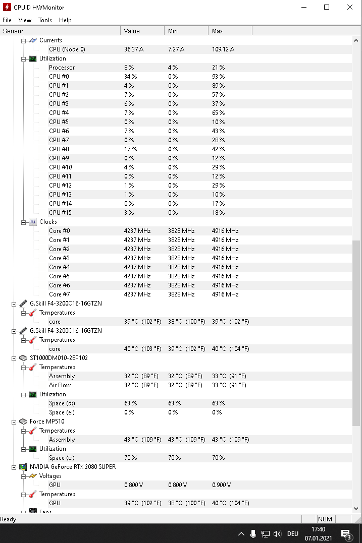

chrismoto schrieb:

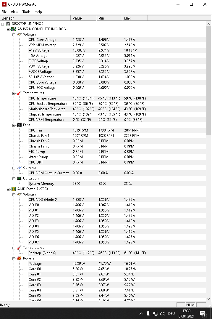

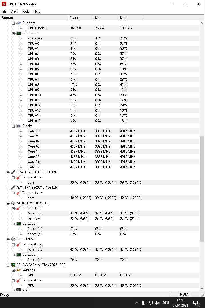

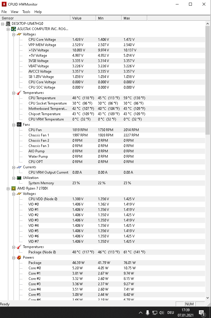

Lass mal während dem Zocken HWiNFO laufen und mach kurz danach einen Screenshot,
den dann hier reinstellen..
LG Chris
Soll ich den wieder übertakten oder auf die 3.7ghz lassen?

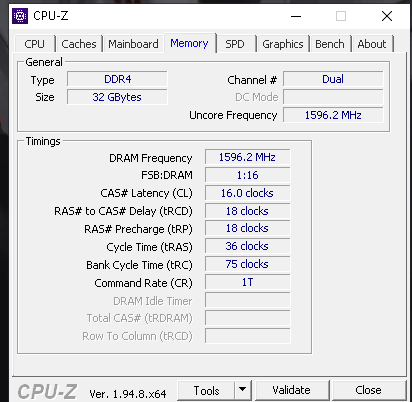

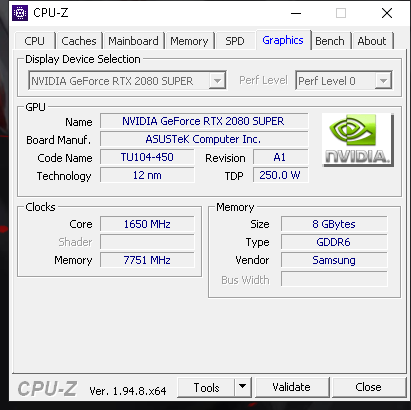

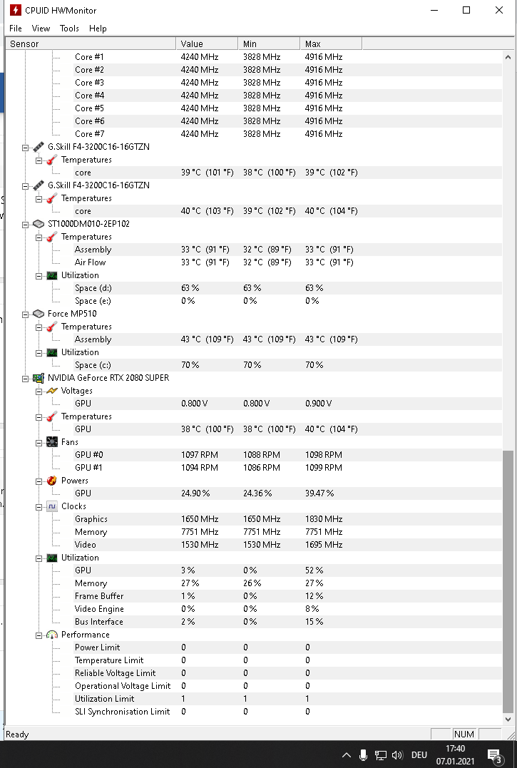

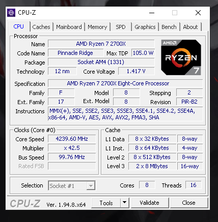

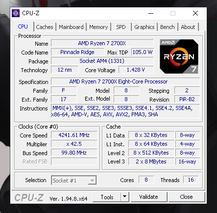

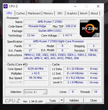

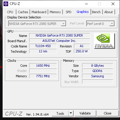

chrismoto schrieb:
So wie er übertaktet war im Anfangspost, gerne auch mal einen Screen von der Cpu dann
mit CPU-Z beim nichtstun..
Ich hab nicht alles auf ein bild gebracht. Das war nach einer Runde CSGO. Von CPU-Z ist wen er garnichts macht.

Auch wenn es sich in den meisten Werten nicht groß Unterscheiden wird nimm HWinfo, das ist deutlich umfangreicher bei den ausgelesenen Werten.
Hattest du während der Runde probleme? Soweit ich sehe ist da nichts auffälliges dabei, außer dass der Wert für die Spannungswandler nicht ausgelesen wird.
beim übertakten eines ZEN+, sollte man wohl immer eine feste Spannung eintragen..
Die könnte bei ca. 1,3V liegen, aber ich habe da die Weisheit nicht mit dem Löffel ....
gerne reingrätschen, wenn das Mist ist!
Der gibt immer über 1,4V, ich denke, Du rennst ins Power-Target. leider hast Du die Zusammenfassung unten im ersten Bild abgeschnitten HWiNFO ist immer besser..
Hast Du PBO im BIOS angemacht?
