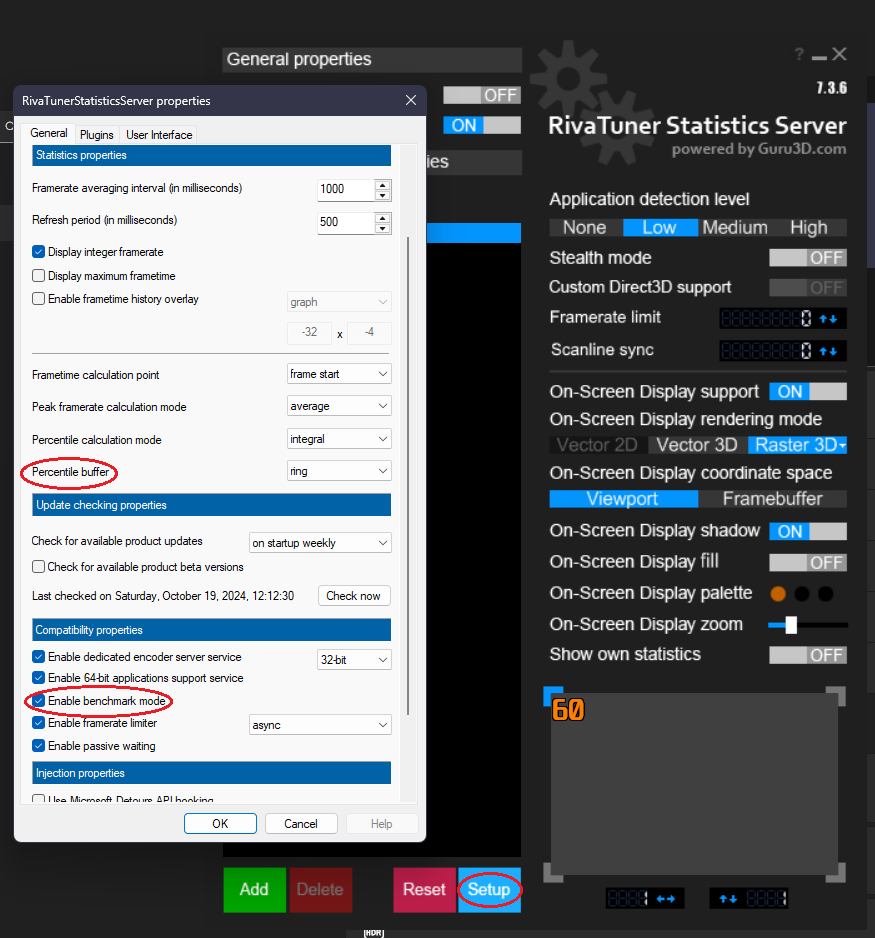

Hast du im RTSS den Benchmark-Mode aktiviert und Percentile-Puffer auf Ring gesetzt?

mrmoosly schrieb:
Jetzt noch mal für jemand der keine Ahnung hat bitte :D
Wenn du das Overlay laufen hast, sollte unten in der Symbolleiste das Icon von RTSS angezeigt werden. Das mal öffnen und auf Setup gehen, dort sind die beiden Optionen gleich im ersten Reiter.
