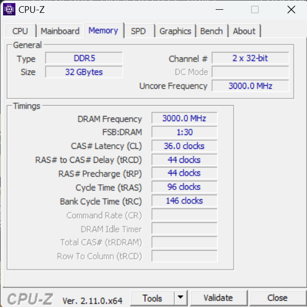

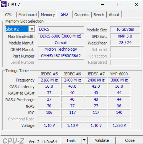

Lade mal bitte im CB Download das Tool Cpu-Z runter und lade hier je einen Screen vom Reiter SPD sowie Reiter Memory hier hoch.
Boote mal neu und lass nichts anderes als das Game mitlaufen, kein Afterburner oä. !
ggf. hat der Speichercontroller der CPU Probleme die 6000MT/s stabil zum laufen zu bekommen und würde im Bios mal auf 5600 runter gehen, sofern denn der Speicher auch im EXPO/DOCP Modus läuft
wie @psy187 sagte mal Screenshots von CPU-Z vom Reiter Memory+SPD hochladen
@mrmoosly ok der Ram läuft soweit im XMP/DOCP Modus, wie gesagt könnte helfen im Bios mal auf 5600MT/s runter zugehen, ansonsten auch mal die Tipps von den Jungs umsetzen, denn 200FPS braucht es nicht wirklich und gerade dann wenn du aus deiner Sync Range des Monitors kommst, eher suboptimal aufgrund Tearings,
