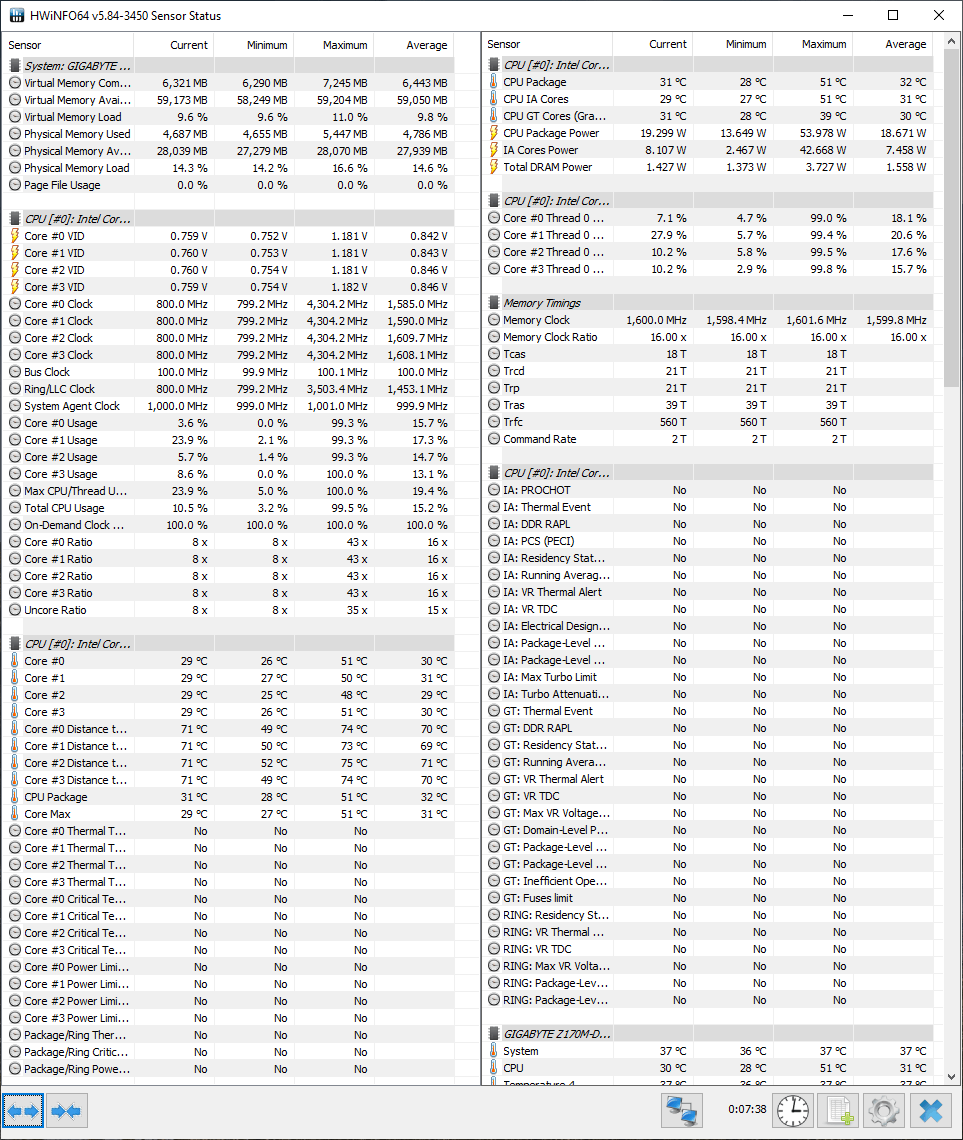

Temperaturen checken mit HWinfo64.

Poste doch mal einen Screenshot von HWinfo64 (mit 'Sensors only' angehakt starten), in der Spalte Maximum sollten keine zu hohen Temperaturen auftauchen, wenn ein Spiel bei laufendem HWinfo gespielt wurde.
Der Screenshot sollte ungefähr so aussehen:
Und die Temperaturen? Läuft die Pumpe wie sie soll? Die Dinger sind häufig defekt.

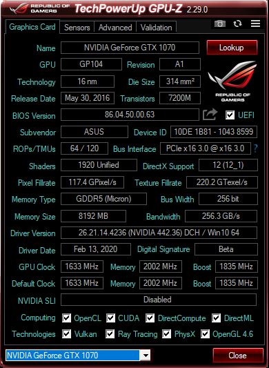

die Grafikkarte sehr warm wird. So max 75 Grad ist das normal?
es gibt mehrere 1070 von ASUS, aber 75°C sind so oder so weit davon entfernt kritisch zu sein und auch noch nicht wirklich als "sehr warm" zu bezeichnen.
