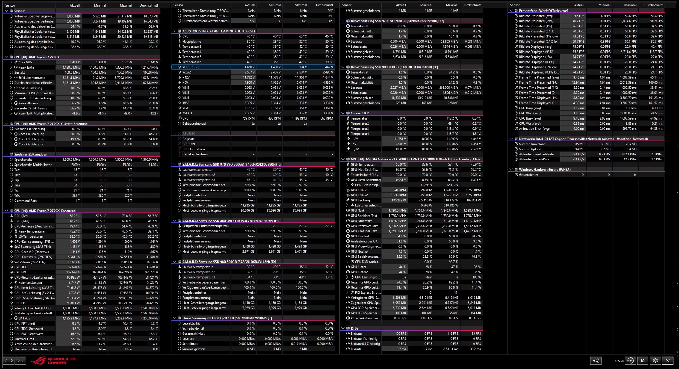

So here it is, nicht optimal, da ich keine 2.BS habe (auf dem HWinfo einigermaßen draufgepasst hätte und mit Fenster spielen musste
bzgl SSD nein sind ausserhalb der heissen Luft , unterhalb der Graka in der Nähe der Kühler(also im Ansaugbereich der Luft der GraKa)
Villeicht noch eine Ergänzung :mein Monitor hat mit 5120 x 1440 ein recht großes Format .
Hier der Stand zum Zeitpunkt der Einbrüche fps <30

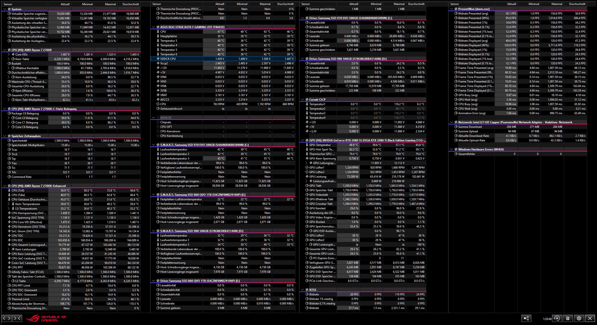

und hier als es noch top war fps 100

Also für mich sehen die HWInfo Werte vollkommen ok aus. Bis auf die zu geringe Auslastung der Komponenten im 30fps Beispiel. Das wird aber eher Symptom und nicht Ursache sein.
