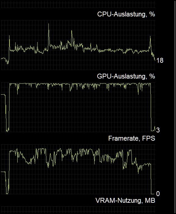

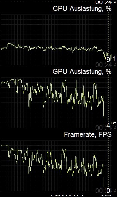

Ich habe seit ca 1 Monat ein massives problem im Gaming. Bis dahin lief die Systemkombi mit unveränderter Konfiguration stabil seit Jahren!
Vorweg, dass die fps schwanken können, ist mir klar , nur so krass habe ich das noch nie gehabt .
Und die GPU Auslastung war auch bisher immer nahezu 100% jetzt tanzt sie wie wild umher, bei nur leichter Last gehts los
Das Spiel startet oft im Bereich von 100-120 fps und wird im Laufe des Spiels immer schlechter und unruhiger, . Ist die fps Rate und GPU Auslastung am Anfang noch nahezu perfekt fällt diese immer weiter ab. Und das steigert sich von Spiel zu Spiel.
s.u. Screenshots 1-3 . Die 0 fps am Anfang und Ende sind ok, da ich zu den Zeitpunkten das Spiel betrat oder verlassen habe.
Manchmal läuft 1-2 Spiele top aber dann gehts wieder los.

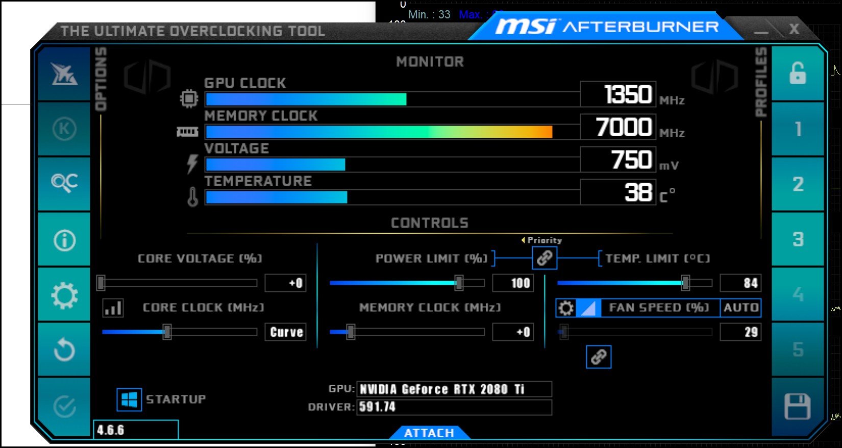

via Afterburner Powerlimit von 80 -> 100% oder Undervolting mit Kurve ab 925 mV @1825 MHz, Memoryclock mal +200 oder -200 -> alles absolut unverändert

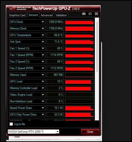

@Nightmanager Hast Du bei der GPU schonmal die Wärmeleitpaste getauscht?
Und wie sehen die Temperaturen aus? überlesen.
Powerlimit auf 100%+ und unter Last die Temperaturen anschauen.
Wenn Delta zu Hotspot über 20 Grad - dann hast du Gewissheit.

Nightmanager schrieb:
.. aber ein Temperaturproblem hab ich bei weitem nicht
Heute hatte ich den höchsten Peak mit 68°C , ist auch ein ganz smoother Tempverlauf.

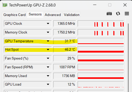

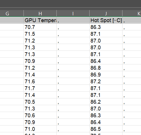

Deswegen solltest die Differenz zwischen der GPU Temperatur und Hotspot auslesen. GPU-Z
Bei 100%+ Power Limit und unter Last, ca. 15 Minuten reichen vollkommen.
Wenn Hotspot zu GPU Temperatur über 20 Grad liegt, ist wahrscheinlich deine Wärmeleitpaste eingetrocknet.
Reaktionen: coxon und Fighter1993
Ich hätt aus der Hüfte mal gesagt, die WLP bei der 2080Ti is durch.
@LETNI77
Ok, das teste ich nachher sofort
Aber hat rtx2080 nicht nur wärmeleitpads statt paste?

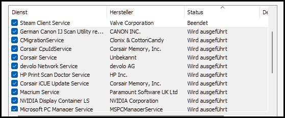

@frames p. joule
Im Hintergrund läuft m.W. nichts was iwas stark das System belastet.Ich mach nachher mal einen Screenshot
@LETNI77
s. Screenshot
Hatte Furmark laufen lassen, die ganze Zeit brave 119fps und 69°C/70°C wirklich sehr konstant auch die Leistung bei konstant um die 180 W

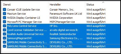

@frames p. joule
und hier s.Screenshots D1 und D2 der Dienste

Ok, sorry , ich bin seit Jahren mit 80% Powerlimit gefahren und hab das für den test hier auf 100% gesetzt, also ganz auf auf max = 112 % - mehr geht nicht.
Die Kurve hab ich auf 900mV @1815 MHz gesetzt und Temp mx 85°C

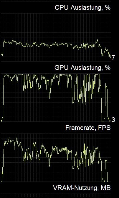

Edit:
Mit den o.g. Einstellungen nicht besser.

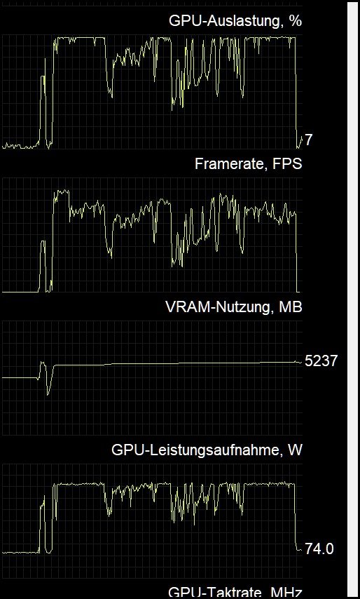

Screenshot A :
Das ist so der Klassiker, fängt hoch an und säuft dann ab. Und dieser Abfall zieht sich komplett durch Fps, GPU-auslastung, und klar dann auch GPU Leistungsaufnahme geht auch in den Keller. Die Temp bleibt aber recht stabil.
Anbei noch 3x Gamesessions mit GPU-Z Aufzeichnungen (GPU-Z 1 bis 3)
Die Leistung liegt jetzt bei max 269W und die Temperatur auch bei max 70/71°C

Moin, du hast nur 7 Minuten Laufen lasen und dein Hotspot ist schon bei 87.
Du musst nicht experimentieren.
Das ist eindeutig die Wärmeleitpaste. Alles deutet zumindest daraufhin.
Oder die Karte ist defekt. Was ich nicht glaube.
