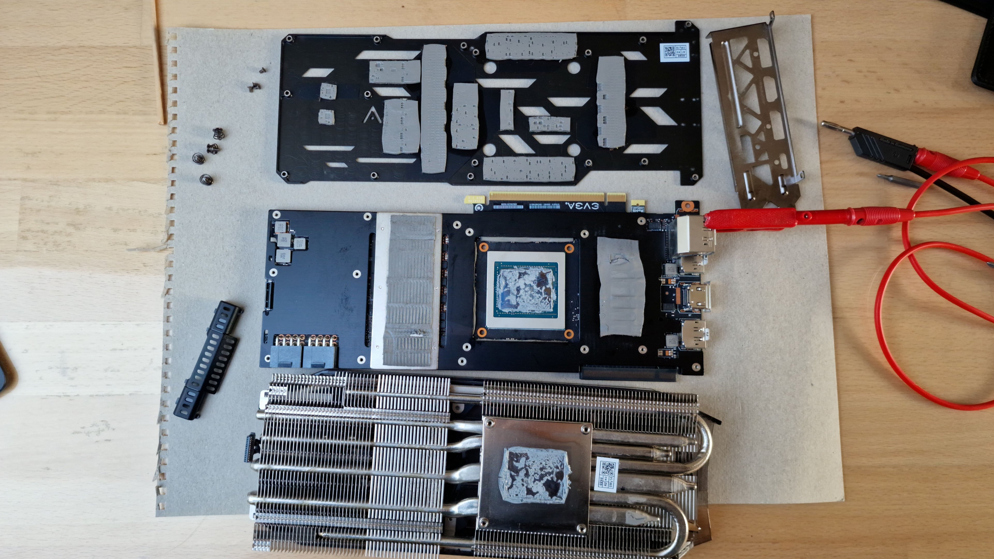

So da bin ich wieder.

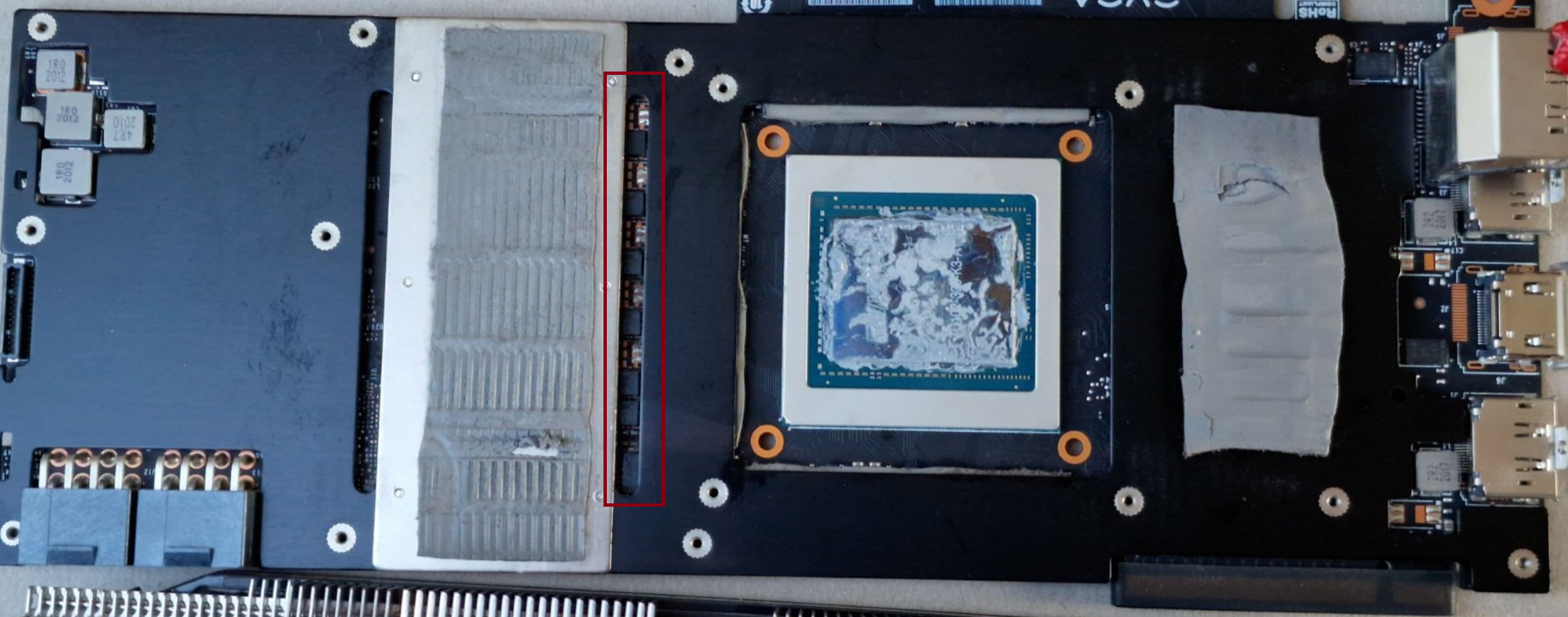

Ging recht einfach , hätte nicht mal bei der eVGA die Backplate abnehmen müssen sondern nur von hintern die 4 Spannschrauben der Lüfterplatte.
Die alte Paste war noch recht weich , aber in meinen Augen katastrophal aufgetragen.
Na ja, ich glaub ich habs jetzt sogar noch besser gemacht , ABER

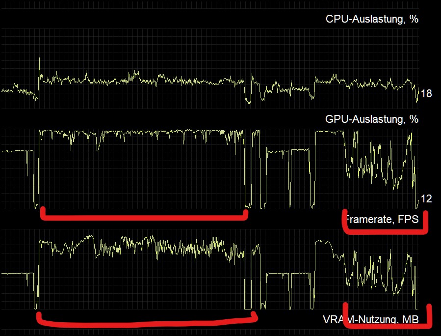

nach 2 Spielen selber Effekt s. Anhang. das erst lief noch top , aber schon beim 2. gings wiedr los......
also war auch das wieder nix..... :heul:
Es ist echt zum heulen, woran liegt das nur , es ist alles schön immer wieder mit gleicher Auswirkung reproduzierbar ! Es ist zum Verzweifeln !
Erste rote Klammer 1. Spielrunde, zweite rote Klammer 2.Spielrunde (ist kürzer weil ich ingame getorben bin , aber der Effekt war katastrophal spürbar.

und abschliessend noch ein Foto der geöffneten Garfikkarte mit der originalen(!) WLP - nicht von mir aufgetragen!

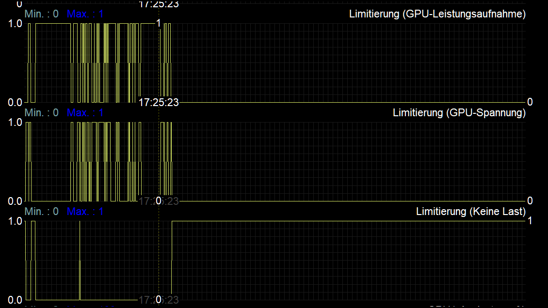

Das was ich als Limitierung sehe ist, lt Afterburner vor allem eine GPU Leistungsaufnahme , obwohl die Karte bei max Deckel 112% läuft
Ich im Ggstz zu gestern abden als ich ein Undervolting eingestellt hatte jetzt alles wieder auf Stock umgestellt war ja vorher auch so.
Bis zur getrichelten senkrechten Linie war das Game, danach Idle

Anbei 2 Spielrunden als GPU-Z Protokoll.Von den Temepraturen hat sich soweit auch nichts verbessert durch den Tausch der WLP. So wie ich das sehe. Aber vllt seht ihr was anderes.
@All
Die 2 Anhänge sind von heute Vormittag jeweils 2 SpielrundeN (Anfang und Ende bitte ignorieren das sind Start und Ende der Spielrunde) . Also immer noch die gleichen wilden fps/Auslastungs Drobs.

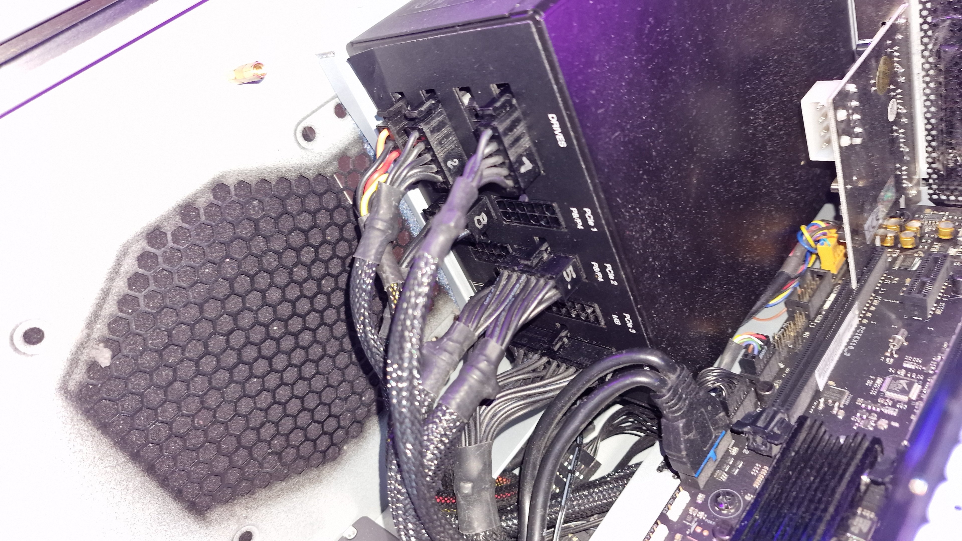

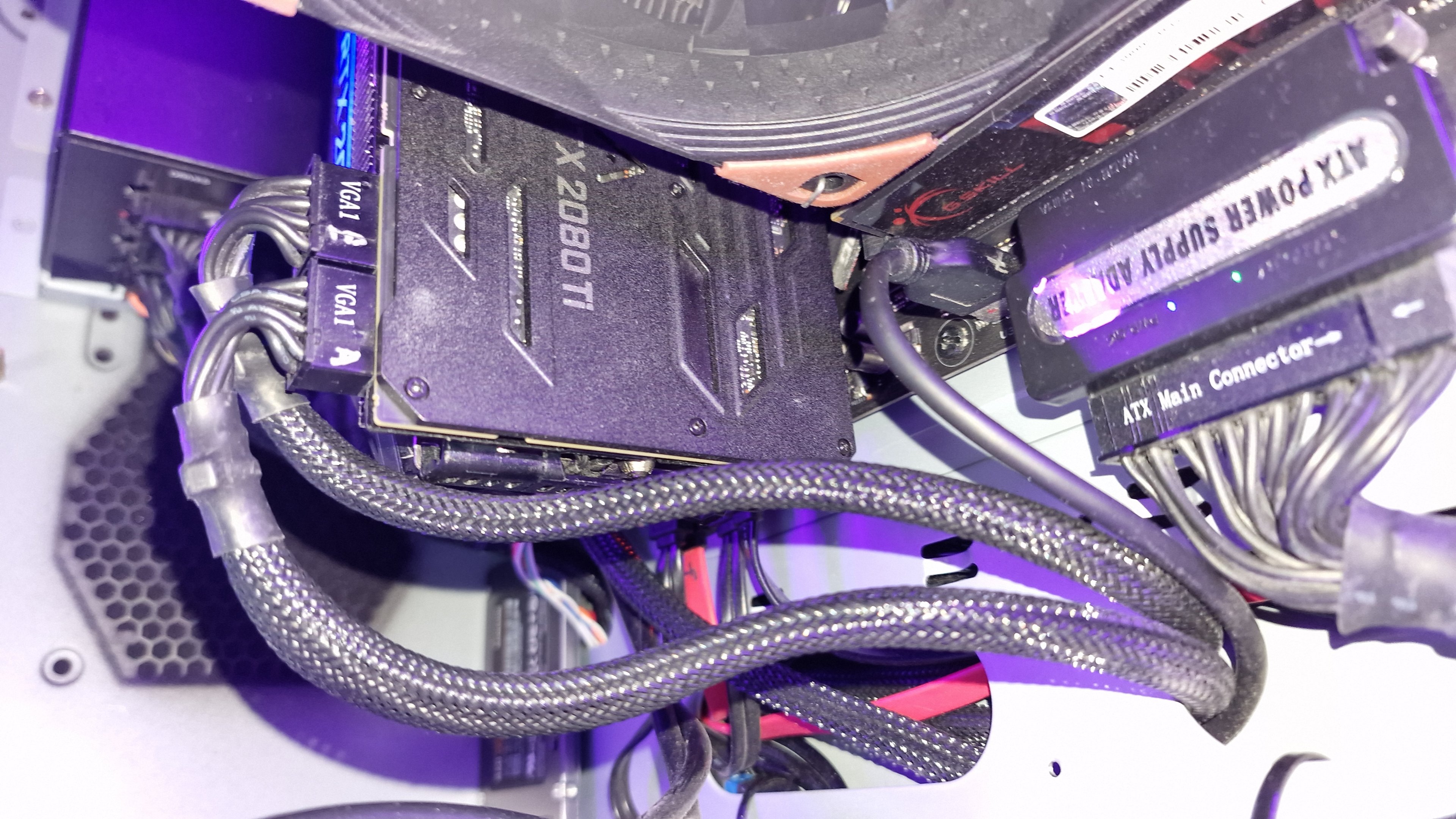

wie ist die GPU ans Netzteil angeschlossen? +scharfe, aussagekräftige Fotos vom Innenleben!
s.Anhang
Am Netzteil ist der Stecker mit "5." an PCIe2 der Anschluss für dei Grafikkarte.
Faslls Du darauf hinaus willst dass ich dei Grafikkarte mit mit einem Y-Kabel anschliessen soll, dann dazu die Info, dass der PCIe 2 in der einen Hälfte an einer 12V Schiene hängt und die andere Hälfet an der anderen 12V Schiene. Also kein Y-Kabel im üblichen Sinne.
Gestestet habe ich auch 2 einzelne Kabel
an PCIe1 und an PCIe 3 Netzteilanschluss
auch mit 2 anderen Kabeln.

Hm, halbnackte VRMs, Kann aber nicht sagen, ob das wirklich ein Problem darstellt, denn immerhin sollte ja auch Luft durch die Kühlrippen und durch den schmalen Schlitz auf die halbnackten VRMs pusten.
Ich glaub dir bleibt da kaum eine andere Möglichkeit, die Karte mal in nem anderen System zu testen um zu verifizieren, ob die Karte wirklich das Problem ist oder nicht doch was anderes.

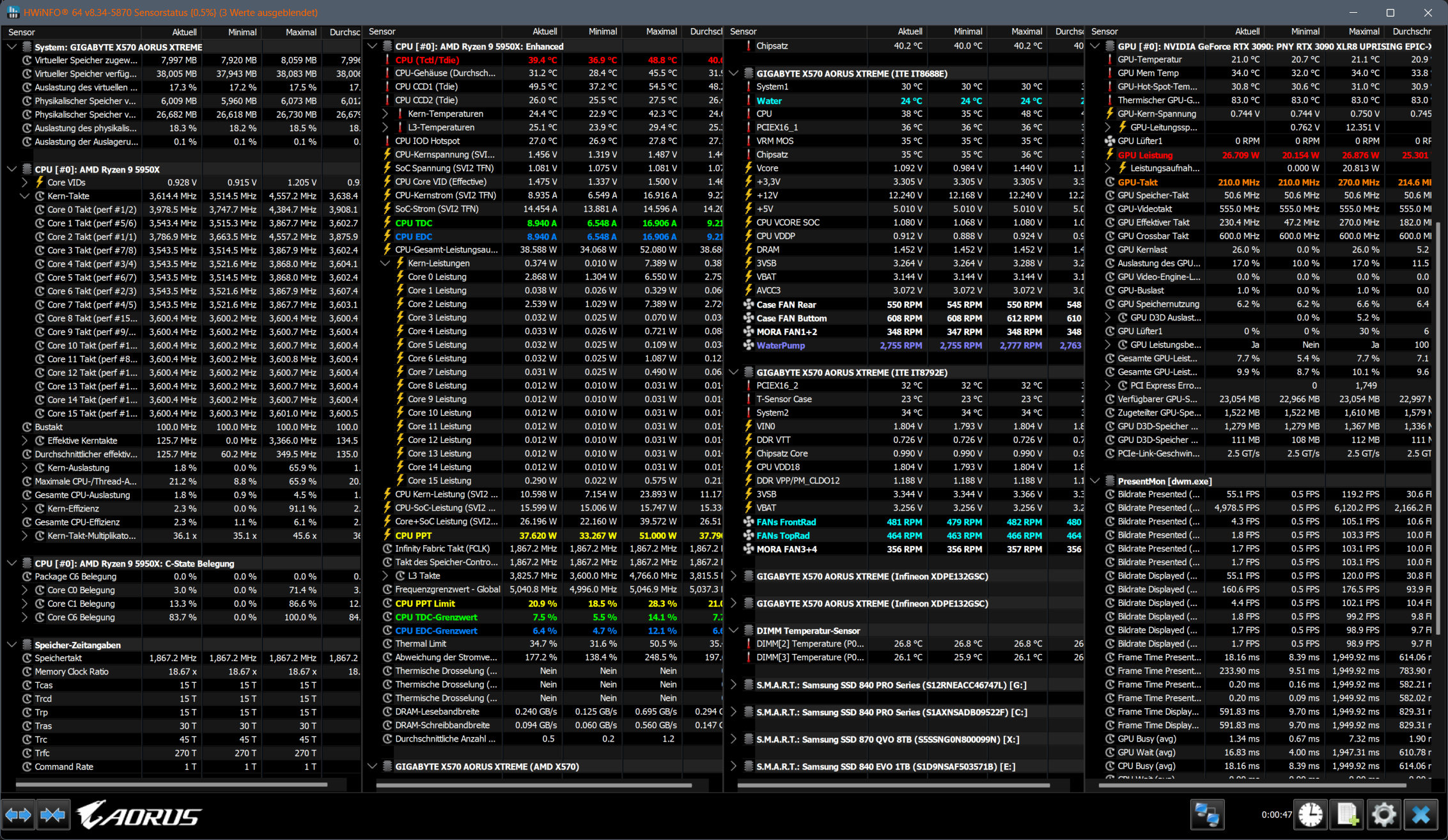

Ansonsten erwähntest du noch Tonknackser. Das kenn ich von instabilem FCLK bzw. zu hoher VSoc. Hast du mal mit HWInfo alle Sensoren gecheckt? Am besten machst du mal nen Screenshot der 4 spaltigen Sensoransicht von HWInfo. Und zwar einmal, während dein Spiel läuft und alles noch normal läuft. Und anschließend einen zweiten Screenshot, wenn die FPS einbrechen. Dann kann man mal vergleichen, was sich geändert hat. Screenshot sollte ungefähr so aussehen, so dass man CPU, RAM, Mainboard und Grafikkartenwerte sieht:

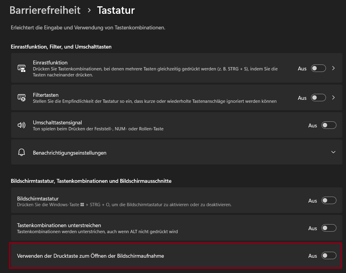

Links unten mit dem Button kannst du mehrere Spalten aktivieren. Idealerweise hast du einen zweiten Monitor dafür, weil Spiele gern ihre Auslastung runterschalten (niedrige Hinergrund-FPS), wenn du aus ihnen raustabbst. Dann bringt das natürlich nix. Wenn du im Spiel bist und auf dem zweitem Monitor HWInfo läuft, kannst du einfach die "Druck-Taste" drücken, um deinen kompletten Desktop als Screenshot in den Zwischenspeicher zu schieben. Den kannst du dann in Paint (oder anderem Grafikprogramm) wieder einfügen, zuschneiden und in eine Datei speichern. Damit das aber funktioniert, musst du die Bildschirmaufnahme für die Drucktaste deaktivieren. Die Bildschirmaufnahme nimmt möglicherweise nur wieder den Fokus aus dem Spiel und das Spiel schaltet wieder runter. Daher dieser Umweg.
Edit: Falls dein Mainboard Sensoren für die PWM-Controller der VRMs hat, die in HWInfo auf jeden Fall mit dem Dreieck davor ausklappen, falls die eingeklappt sind.
