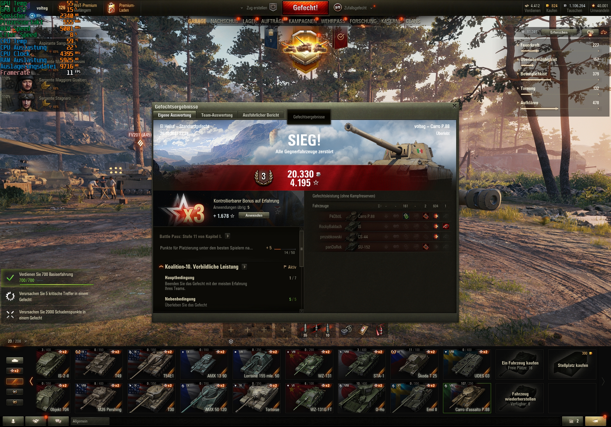

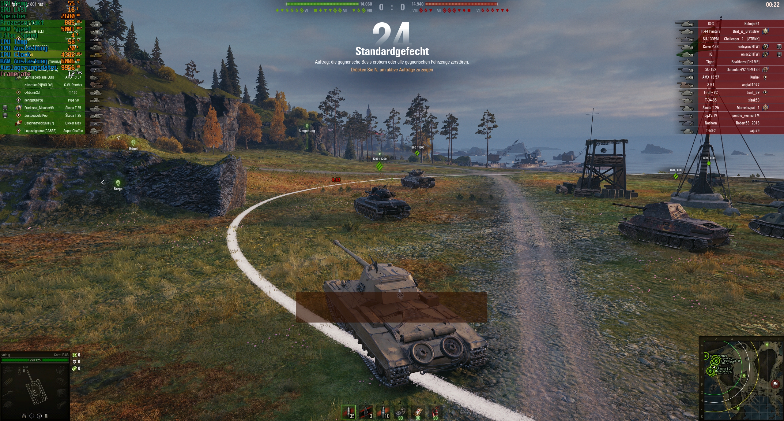

Ja, ich bin inzwischen davon überzeugt, dass es wohl der CPU ist und nicht die Grafikkarte. Habe mal ins Gehäuse reingeschaut, konnte die Schrauben vom Lüfter ein wenig nachziehen. Hat aber auch nichts verändert. Aber vielleicht hat der Lüfter generell einen defekt?
Dann habe ich mich erstmals mit dem Afterburner beschäftigt. Am Ende hab ich den Scrennshot hinbekommen, hoffe er hilft für die Analyse. Sorry wenn etwas fehlen oder falsch dargestellt sein sollte, die aktuelle Version weicht etwas vom Muster (Beobachte) ab, ggf. liefere ich noch was nach.
Bin ja wie gesagt kein Experte aber der Wert für die Auslagerungsdatei erscheint mir recht hoch...
Vielen Dank für Eure Hilfe. Werde mit dem Hersteller ins Gespräch gehen, ist ja noch Garantie auf dem Gerät.
Deine GPU scheint ein Problem zu haben, da sie nur auf 500-800MHz Taktet..
Der Basistakt der GPU liegt eigentlich bei: 1.530 MHz und der Boost takt auf 1.830 MHz
Dazu ist der Speichertakt der GPU auch zu gering der eigentliche Speicher-Takt liegt bei: 7.000 MHz (14.000 MHz effektiv). Deiner ist bei knapp 5.000 MHz
