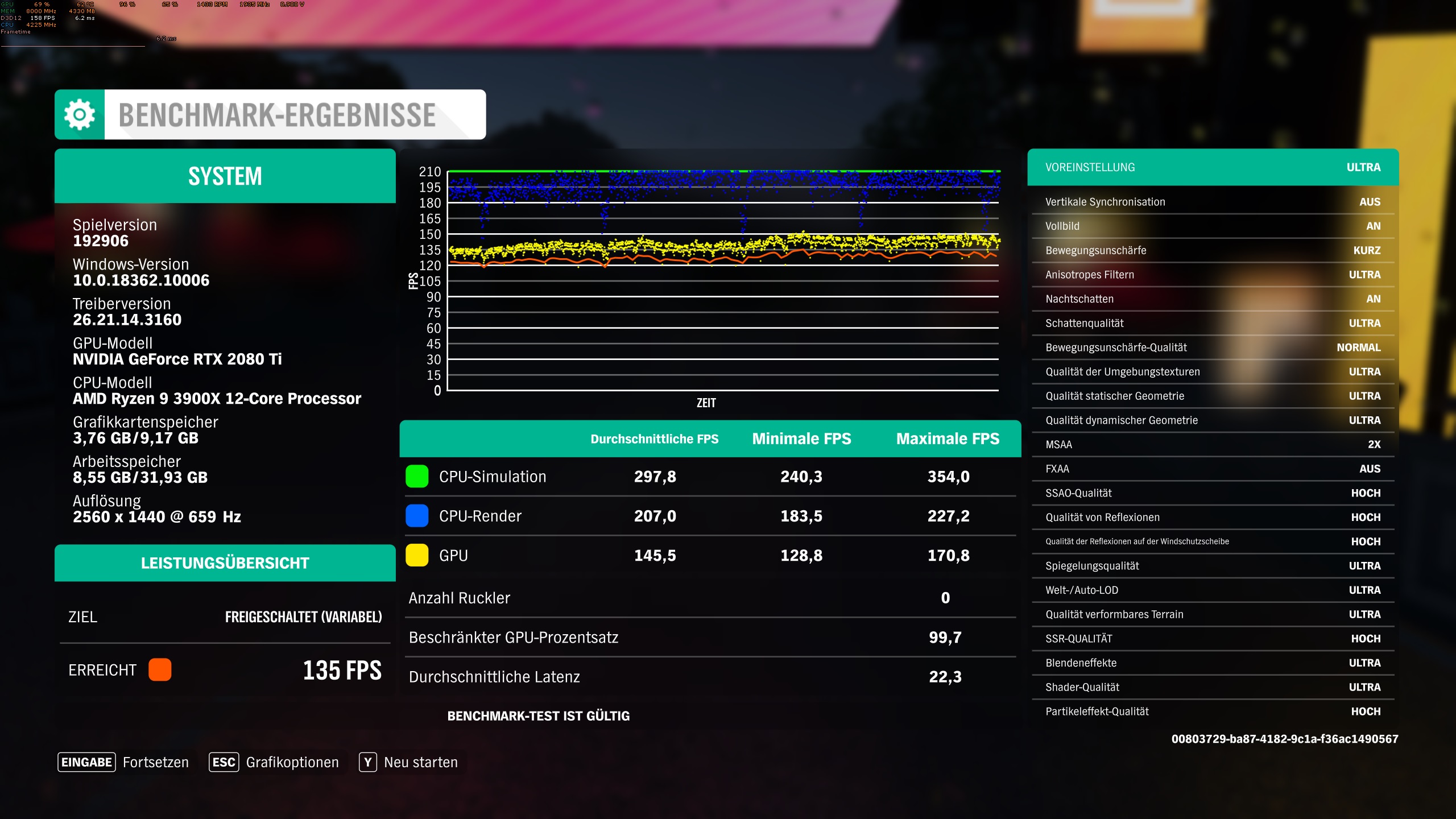

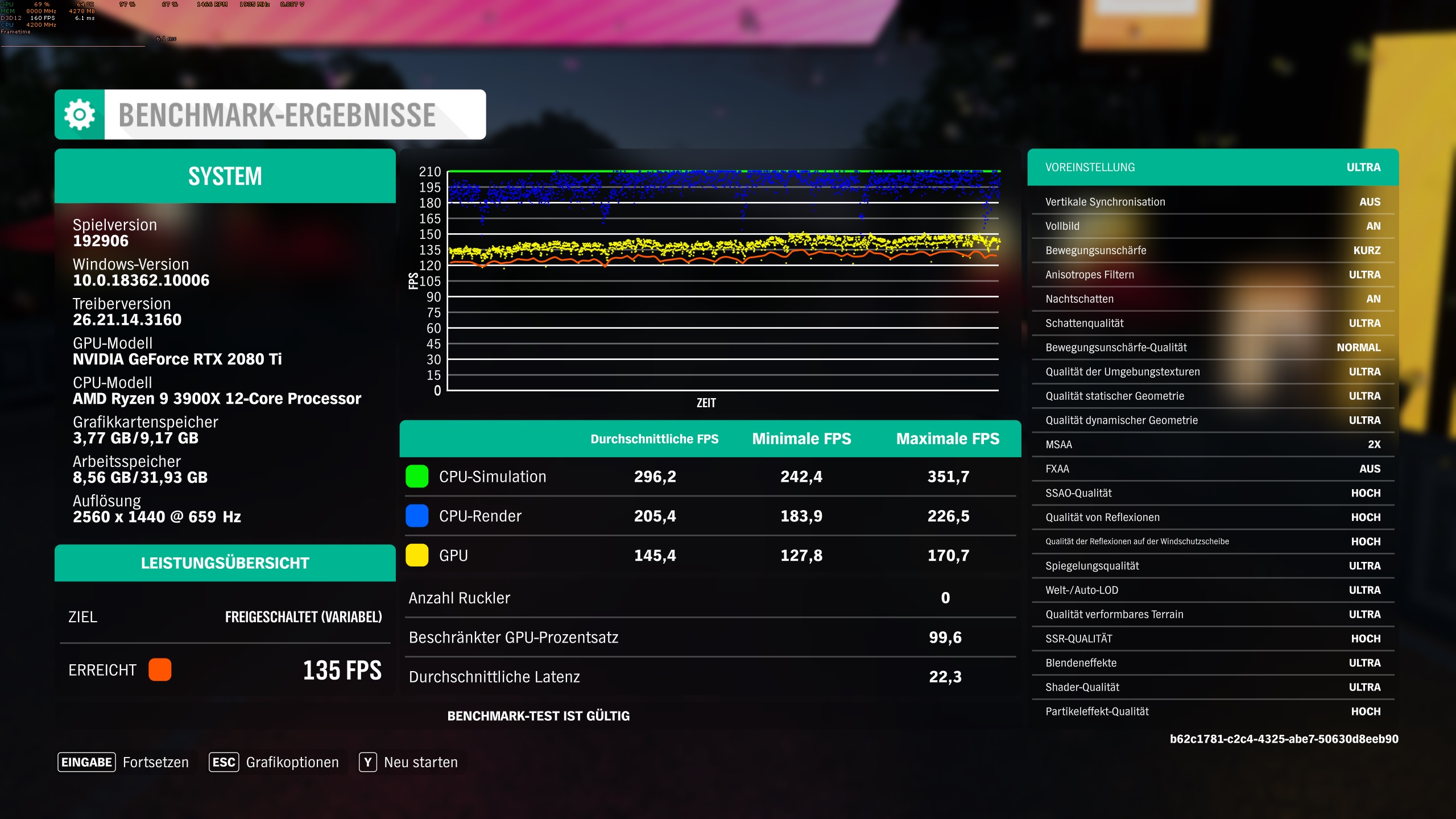

Also ich hab den Bench auf Ultra Settings gemacht und dann auf die AVG geguckt :) Weiß aber auch nur noch ungefähr was meine Ergebnisse dort waren, da ich das Game dann irgendwann refunded hab. Mit 70 FPS im Durchschnitt kann ich nicht mehr spielen
Das hier wären meine Ergebnisse.
Beachte aber, dass ich RAM OC (der Test war mit 3600CL14) drin habe bei 4 Riegeln (!) und die Grafikkarte auch nicht stock (1935/8000) läuft.
Mit smt (hyperthreading) auf on (Standard)
Und smt off (also nur noch 12 Kerne, keine threads)

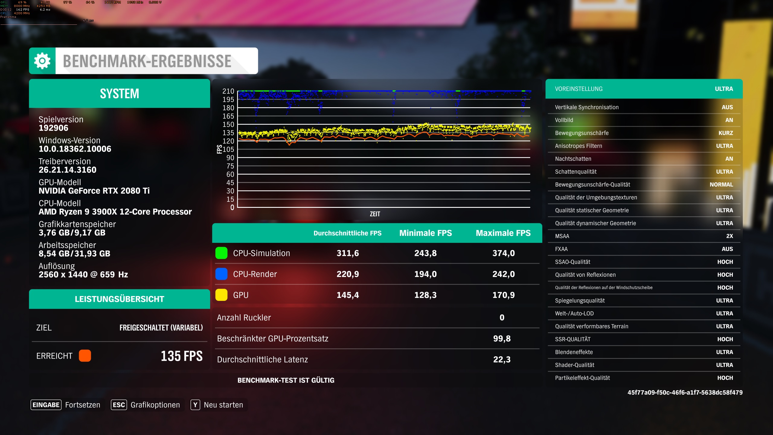

Hier noch ein pic mit 3733CL14 und smt on:
