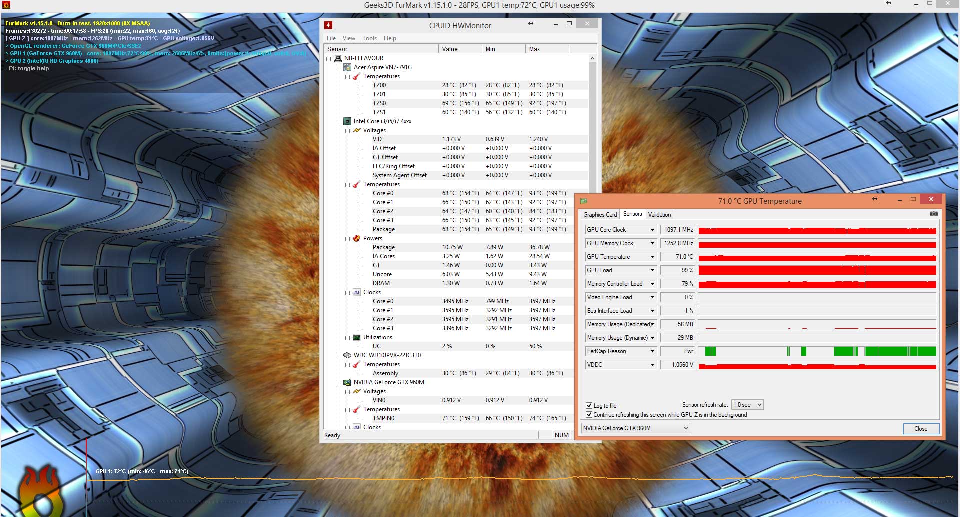

So, habe jetzt mal einen Test gemacht.
Es lief 15 Minuten gleichzeitig:
  • Furmark in 1920x1080
  • HWMonitor
  • GPU-Z
nVIDIA-GPU Temperatur: War auf max. 74°C, aber eher weniger
Intel-HD-GPU Load: war so ca. bei 6%, also lief die nicht mit.
So jetzt kommen wir zum komischen Phänomen, was ich jetzt schon 3 mal nachstellen konnte: die CPU-Temperatur! Siehe HW Monitor!
Die CPU-Temperatur war 12, 13 Minuten um die 90°C (siehe HWMonitor Max-Werte). Plötzlich aber schoss die Temperatur auf ca. 68° C runter und blieb dann dort (siehe HWMonitor Value-Werte). Man sieht in GPU-Z beim GPU-Load auch diesen Einbruch weiter rechts. Da muss es gewesen sein.
