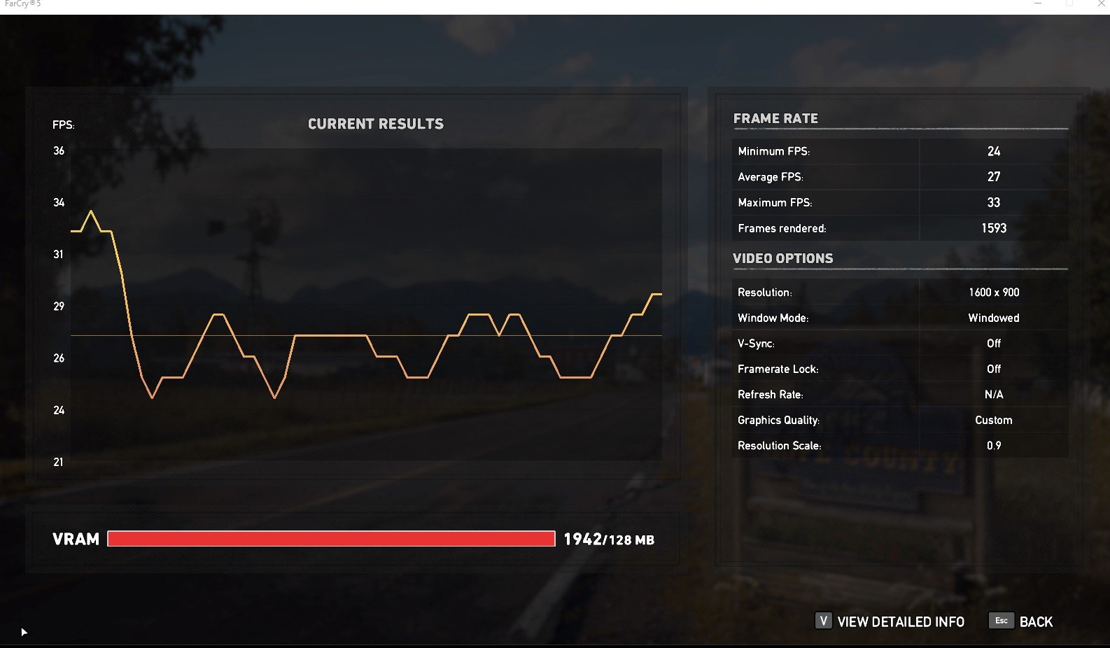

Also ohne jetzt viel Ahnung von den Ryzen Cpus zu haben, aber läuft der nicht mit dem Basistakt und ner Tdp Begrenzung von 45 Watt auf dem Screenshot? Vielleicht könnten sich andere das nochmal genauer anschauen, ich weiß nicht ob das auf manchen A320 Boards vielleicht so ist
@Bingo_Ingo Das heißt? Bekommt es vom Netzteil zu wenig Leistung?

Basistakt beim Ryzen 3600 wären 3,6 GHz.
Und er nimmt nur 45 W, weil das LoL ist und kein Benchmark, bei dem alle Kerne bis ans Limit ausgelastet werden. Daher dachte ich, dass die 46 W schon passen.
Soweit ich weiß hat die CPU 65 W TDP und kann sogar bis zu 88W ziehen (PPT).
Vielleicht ist die Spannungsversorgung des Boards aber auch so schlecht, dass die CPU gar nicht mehr darf. Aber da bin ich zu unwissend.
Ich hätte jetzt vermutet, dass die CPU vom RAM ausgebremst wird, weil sie ständig auf Daten wartet und deswegen nicht ihre volle Leistung entfalten kann.
Und RAM bringt halt auf jeden Fall was bei ihm.

Ich habe wie gesagt nicht besonders viel Erfahrung mit Ryzen Cpus, allerdings würde mir eine Tdp Begrenzung den Maximalen, Minimalen und Durchschnittlichen Stromverbrauch von ungefähr 45 Watt erklären. Nach kurzer Google Recherche gibt es wohl einen Eco Mode, der die Tdp auf 45 Watt begrenzt, vielleicht ist dieser im Bios aktiv. Dann ist es wahrscheinlich auch nicht der Basistakt, sondern der mögliche Takt bei 45 Watt Verbrauch. Ein weiterer Screenshot bei einem Cpu Stresstest wie Prime 95 würde Abhilfe schaffen.
Edit
Vielleicht interpretiere ich auch zu viel in die Werte hinein, wenn die Aufzeichnung gerade gestartet wurde, dann ergeben diese geringen Abweichungen schon Sinn. Das hatte ich vorher gar nicht bedacht denn ich persönlich hätte zumindest mal 5-10min von Hwinfo aufzeichnen lassen und dann einen Screenshot gemacht. Könnte demnach also einfach normales Verhalten sein, 45 Watt ist mehr als plausibel für LoL
@xMrNiceGuy Ich hab die ersten Screenshots aus dem Stresstest auch übersehen, da ist ja eindeutig eine Tdp über 45 Watt drin. Ich bin damit mit meinem Latein leider am Ende, vielleicht finden sich ja noch andere Ideen.
