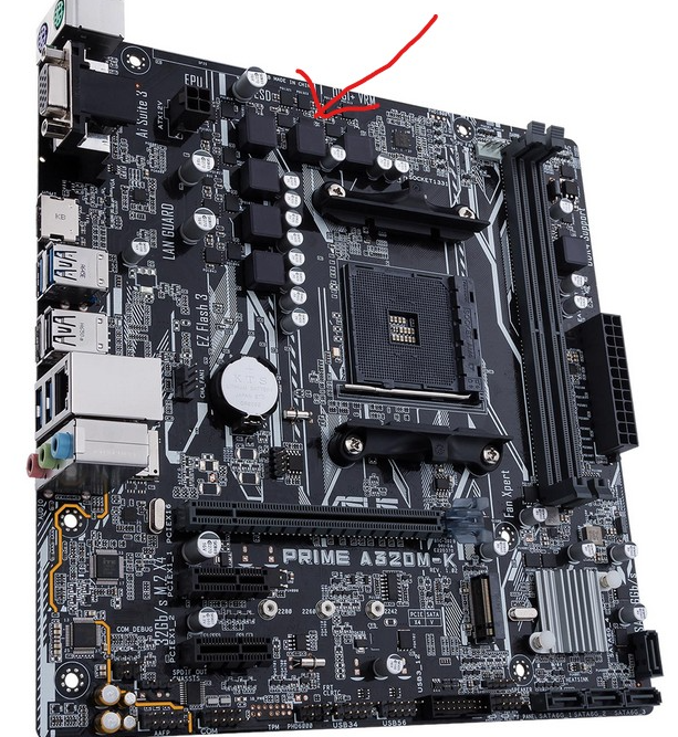

Kann bei diesem Setup vielleicht Throtteling durch Überhitzung der VRMs des Boards ein Thema sein? A320 ist ja nicht gerade üppig bestückt. Obwohl ich jetzt gesagt hätte ryzen 3600 läuft da easy drauf. 65W TDP oder?

Das Board scheint eine schwache Spannungsversorgung zu haben. Besonders bei Zen 2 hält es den Boost vielleicht nicht? Aber das erklärt mir immer noch nicht so ein starkes Absinken der FPS. Hmm :/

Wenn die FPS im Spiel einbrechen, kann das an zu heißen Spannungswandlern liegen, auf dem Board sind diese ohne Kühlkörper.
Nun die neue GPU hat mehr Leistung, schafft mehr FPS. Die CPU muss natürlich entsprechend mehr liefern. Vielleicht sind die VRMs erst jetzt dadurch überfordert?
Ich rate nur herum. Würde wirklich mal genau in HWInfo gucken und das Verhalten über die Zeit überprüfen.
Da kann der Takt halt sinken, obwohl die CPU gar nicht überhitzt. Auf den Spannungswandlern wird kein Sensor sitzen. Kann aber zu throtteling führen, wenn die überhitzen.
Sieht man im HWInfo ob der Takt gehalten wird.
Wenn dem so ist, was wäre die Lösung?
Und wie finde ich heraus ob das das Problem ist?

Als Lösung hat man früher (AMD Bulldozer CPUs hatten dieses Problem gerne) einen Top-Blower oder wie diese Kühler genannt werden empfohlen. Der bläst von oben auf die CPU herunter und der Luftstrom kühlt damit die etwas daneben liegenden VRMs mit.
Z.B. Noctua NH-C14S, be quiet! Shadow Rock TF 2, Noctua NH-L9a-AM4
oder aber man bastelt da einen Kleinen 80-120 mm Lüfter hin, den man auf die VRMs richtet.
Oder du limitierst die FPS. Dann durchbrichst du die Schleife aus Volle Power -> Überhitzung der VRMs -> runtertakten -> dann irgendwann wieder volle Power -> wieder Überhitzung usw. Dann ist die last gleichmäßiger.
oder CPU undervolten.
Und du solltest eigentlich auch den RAM fixen. Single Channel DDR4 2400 kostet dich Leistung.
Eventuell entlastet das auch ein bisschen die CPU. Aber wenn dir bisher ausreichend Leistung da war, und bei den aktuellen RAM-Preisen...
Aber erstmal sicherstellen, dass es überhaupt die VRMs sind :D

Vermutlich aber ein Boxed Kühler. Der ist eher klein und kühlt wirklich nur die CPU. Da kommt kein Luftstrom an die VRMs.
Die schwarzen, viereckigen, dicken Dinger (siehe Pfeil) müssten die MOSFETs sein. Die werden am heißesten und müssten gekühlt werden:
Man korrigiere mich, wenn ich Blödsinn erzähle :)
