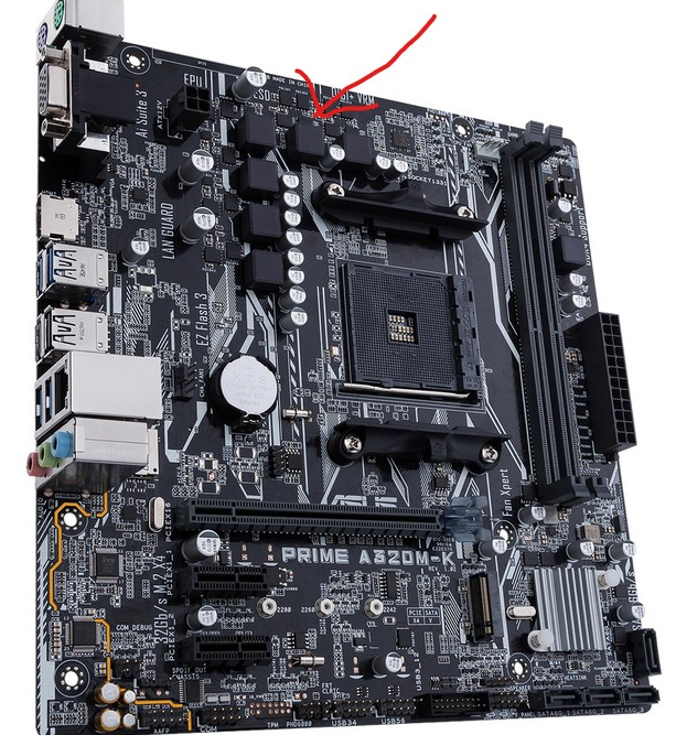

Vermutlich aber ein Boxed Kühler. Der ist eher klein und kühlt wirklich nur die CPU. Da kommt kein Luftstrom an die VRMs.
Die schwarzen, viereckigen, dicken Dinger (siehe Pfeil) müssten die MOSFETs sein. Die werden am heißesten und müssten gekühlt werden:
Man korrigiere mich, wenn ich Blödsinn erzähle :)
Sind sie nicht es sind die kleinen flachen Vierecke oberhalb und links davon.

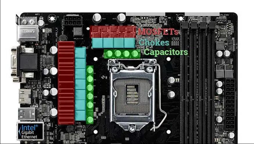

Danke für die Korrektur. Passt zu diesem Bild (ist nicht das besagte Board):
Aber das Ergebnis dürfte dasselbe sein. Lüfter darauf ausrichten.

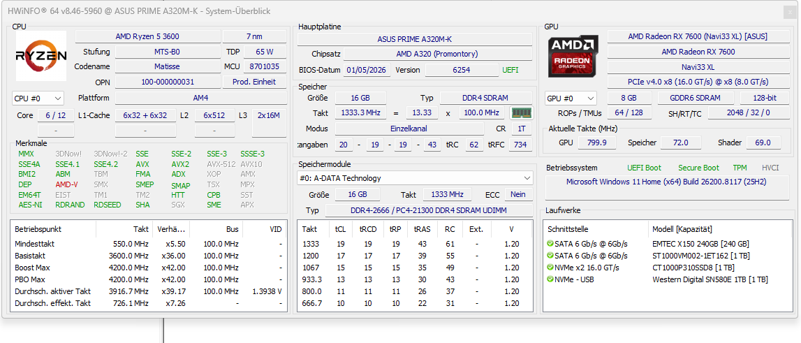

psy187 schrieb:
@xMrNiceGuy

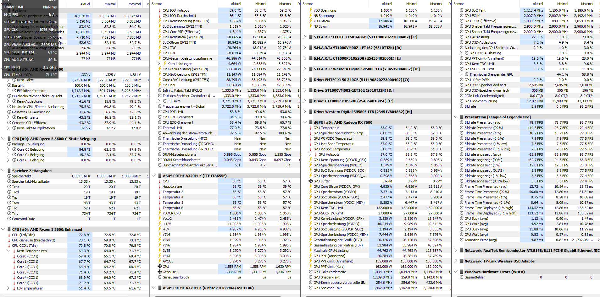

Bitte einmal vom Tool CPU-z je einen Screen vom Reiter "SPD, Memory und MB" hier hochladen
Oder von HWinfo die Daten der "Übersicht" hier als Screen hochladen.

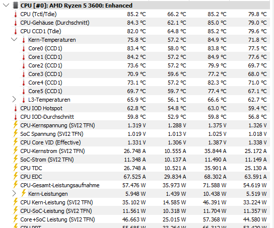

+1 für ein Temperatur Problem
75 grad sind schon viel vor allem für so wenig fps.
Vielleicht mal die Wärmeleitpaste erneuern?
Mit dem msi Afterburner könntest du sehen ob deine cpu runtertaktet und wann bei welchen Temperaturen
Warst du da lange im Idle? Oder sind das Aufnahmen vom Zocken?
Weil der effektive, durchschnittliche CPU Takt so niedrig ist.
Was ham den die FPS mit der Temperatur zu tun und bei 75°C hast du weder bei GPU noch bei CPU ein hartes Thermal Throtteling.
@xMrNiceGuy
Die Senosren mal anschauen bei HWinfo64, die helfen etwas mehr.
Ansonsten lastet LoL deine GPU vermutlich net aus, allerdings dürfte der 3600er schon in CPU Limit rennen.
Seit wann treten die Probleme auf? Das du keine 200FPS mit der CPU hinbekommt, ist dir hoffentlich klar.

der Screemshot ist direkt nach dem Start ohne große Nutzung bis dato
Moin,
kleine Einbußen hast denk ich auch durch:
#Single Channel Ram , also einem Riegel.
# DDR4-2666Mhz Taktung (Ram)
#128bit GPU
#welche an 8 Lanes läuft.
auf welcher SSD sind die Spiele installiert ?

@xMrNiceGuy
Bei den HWInfo Sensoren komm ich leider noch nicht so ganz klar wo ich was sehe.
Ich habe die Probleme seit einem monat. Habe dann meine GPU getauscht. Dann kam das Netzteil nicht mehr mit und habe das getauscht. Nun durch die neue GPU hat sich das Problem nicht gelöst.
Dass die CPU alt ist weiß ich. Ich wäre auch bereit etwas Geld auszugeben um die upzugraden. Meine Befürchtung ist nur, dass das auch nicht weiterhilft.
Ich brauch auch keine 200 FPS. Stabile 90-120 wäre schon ausreichend.
psy187 schrieb:
Moin,
#128bit GPU
Spiele sind auf einer NVMe2 installiert.
Dass der Riegel und die CPU generell nicht optimal bzw. Zeitgemäß sind ist mir bewusst. Jedoch reden wir hier auch von league of legends und Fornite und nicht von Cyberpunk o.ä. oder sind meine Ansprüche falsch?

Wie die anderen sagten lass mal MSI Afterburner oder HWinfo Sensoren beim spielen mitlaufen.
Dann kan man ggfs sehen ob du irgendwo ins Temp Limit läufst.
Interessant wären halt Daten vom Spielen. Im idle sieht man nicht viel.
Und HWInfo wäre besser, weil man da Verlaufsdaten bekommt.
Starte das Spiel, dann HWinfo und dann zock 10 minuten und dann mache ein Screenshot von den CPU Daten. Dann kann man sehen wie der Takt beim Zocken ist und Rückschlüsse ziehen.
Durch zu hohe Temperaturen geht der Takt der CPU zurück und daher resultieren die wenigen FPS.
Meiner Erfahrung nach reichen die 75 grad damit die cpu ins Throtteling kommt. Habe eine ganze weile meinen ryzen mit dem boxed kühler benutzt. Die Temperatur war nicht krass hoch aber im Afterburner konnte man die Reduzierung vom Takt eindeutig sehen.
Es sollte mal der Afterburner installiert werden, alle wichtigen Sensoren einrichten und dann spielen.
Momentaufnahmen bringen uns hier vielleicht nicht weiter.

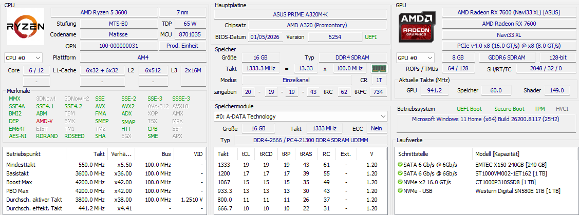

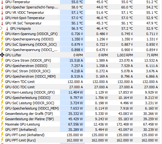

Was auffällt sind die extrem shclechten Frametimes (1% und 0,1% lows).
Das erklärt, warum sich das Spielen so scheiße anfühlt.
Die GPU ist nicht voll ausgelastet. Du hängst also im CPU-Limit.
Die CPU ist auch nicht überhitzt und nach VRM-Problem sieht es für mich auch nicht aus.
Also kein Throtteling.
Daher bin ich doch wieder bei deinem Single Channel 2666 MHz RAM.
Bei CPU-lastigen Spielen kann das zu so schlechten Frametimes führen.
Und dein Ryzen ist da glaube ich besonders empfindlich, weil der Infinity Frabric Takt an den RAM-Takt gekoppelt ist.
Ich würde wohl auf 2*8 GB DDR4 3200 im Dual Channel wechseln, z. B. https://geizhals.de/g-skill-ripjaws-v-schwarz-dimm-kit-16gb-f4-3200c16d-16gvkb-a1327025.html?hloc=de
Das bringt dir auf jeden Fall richtig was.
Hast du eigentlich nach dem GPU-Wechsel die Treiber sauber entfernt (mit DDU) und neu installiert?
Du hast ja von Nvidia auf AMD gewechselt.
Reaktionen: Der Nachbar
Einzelkanal und Zyklen aus der Slowmo Hölle für den A-DATA 2666 RAM und das A320 unterstützt sicher kein RAM OC. Leider wird hier wirklich besserer RAM nötig.
