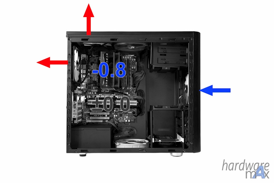

Also ich persönlich würde noch einen in der Front einbauen und es dabei belassen, alles andere erzeugt nur Luftverwirbelungen, bzw. bringen mehr ausblasende Lüfter erstmal keine frischere Luft ins Case. Die Lüftersteuerung die Fractal im R5 mit einbaut ist zwar nicht das beste der Welt, kann die mitgelieferten Lüfter aber auf ein erträgliches Niveau herabpegeln. Da haben Mainboards meist mehr Probleme mit, zumal die Lüfter auch nur 3 Pins haben und sich damit nur über die Spannung regeln lassen.

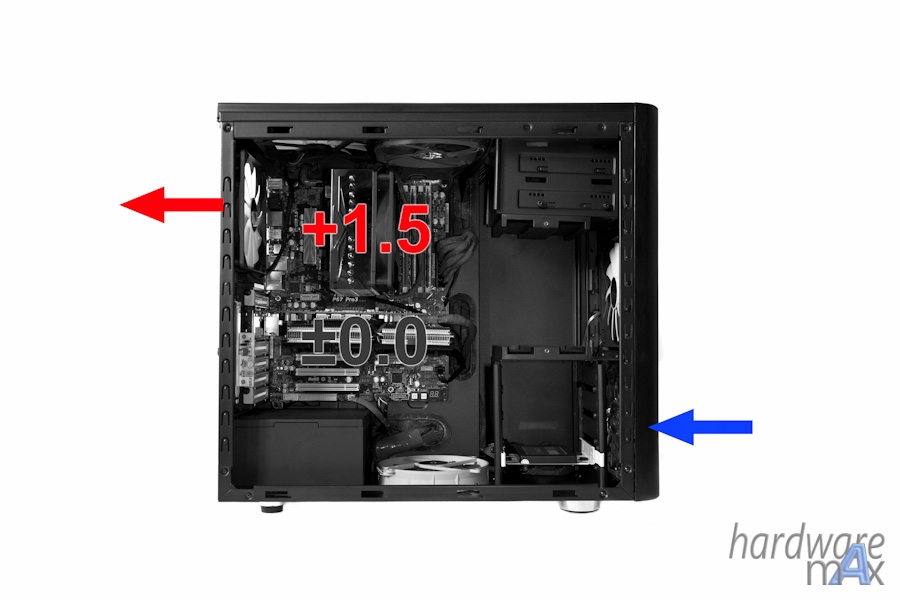

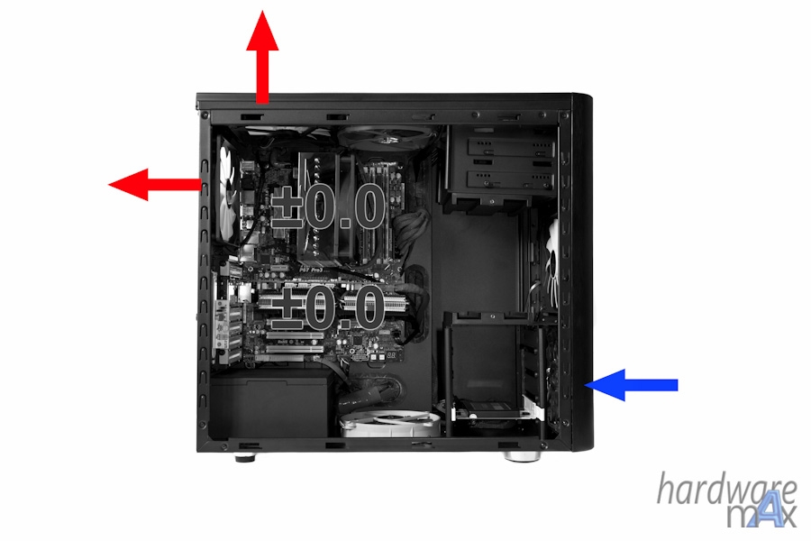

hardwaremax.net: Der perfekte Airflow
Beim R5 vorne ein oder zwei rein und hinten raus.
