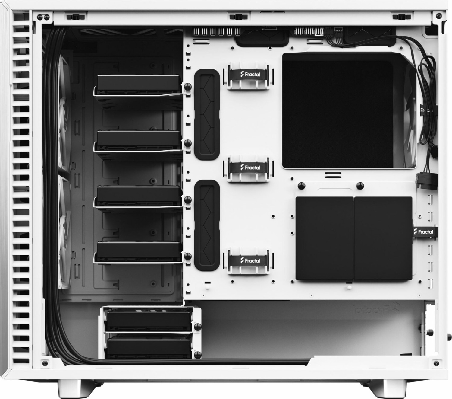

Montage der 3,5er:
Da wäre wieder das Define 7, wenn es drauf ankommt auch innen weiß - alternativ auch ohne Fenster
https://www.computerbase.de/preisve...e-fd-c-def7a-09-a2239818.html?hloc=at&hloc=de

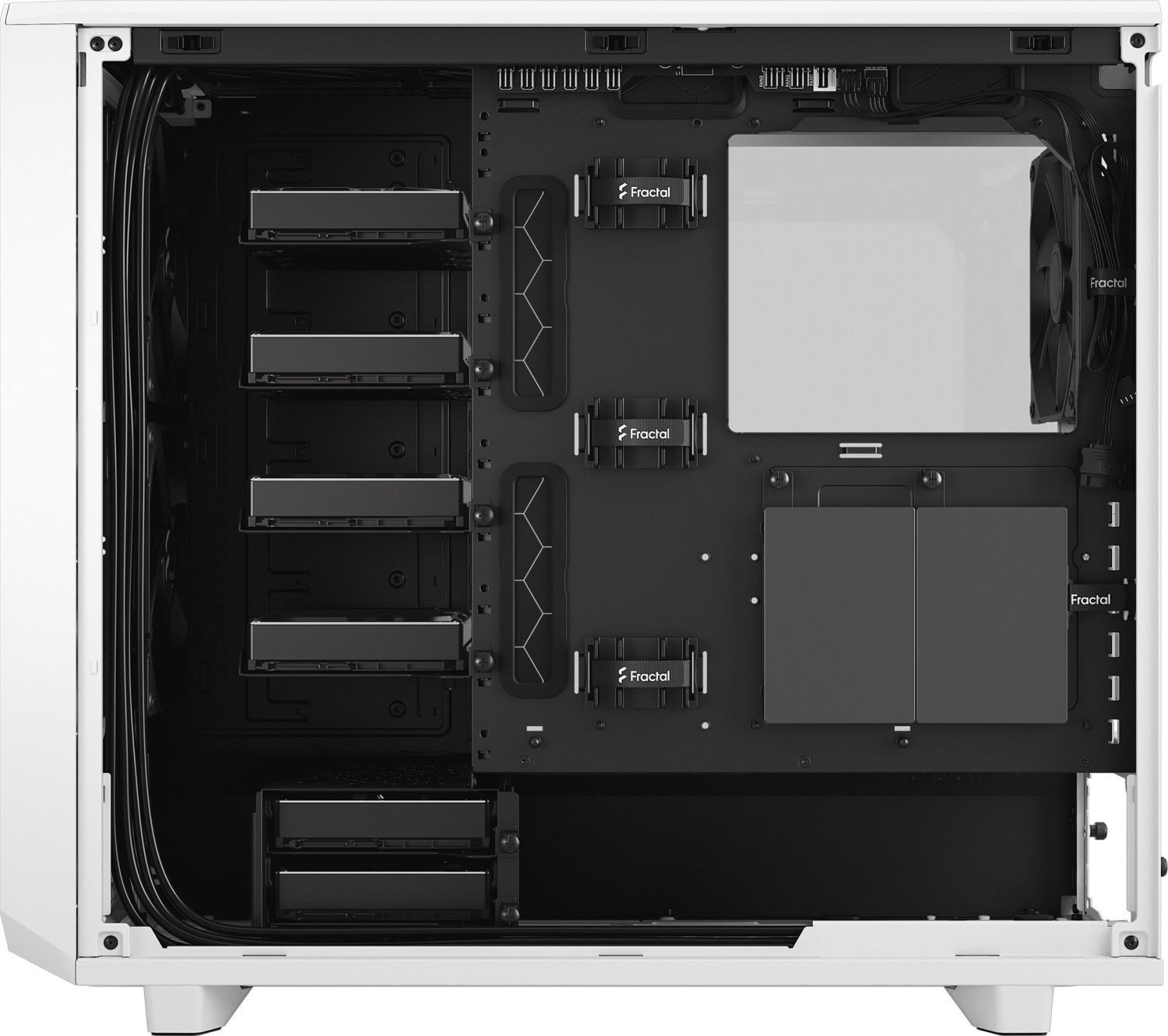

Das Meshify 2, gleiche HDD Optionen, gibt es nur mit Fenster (und innen schwarz)
https://www.computerbase.de/preisve...e-fd-c-mes2a-05-a2423306.html?hloc=at&hloc=de
