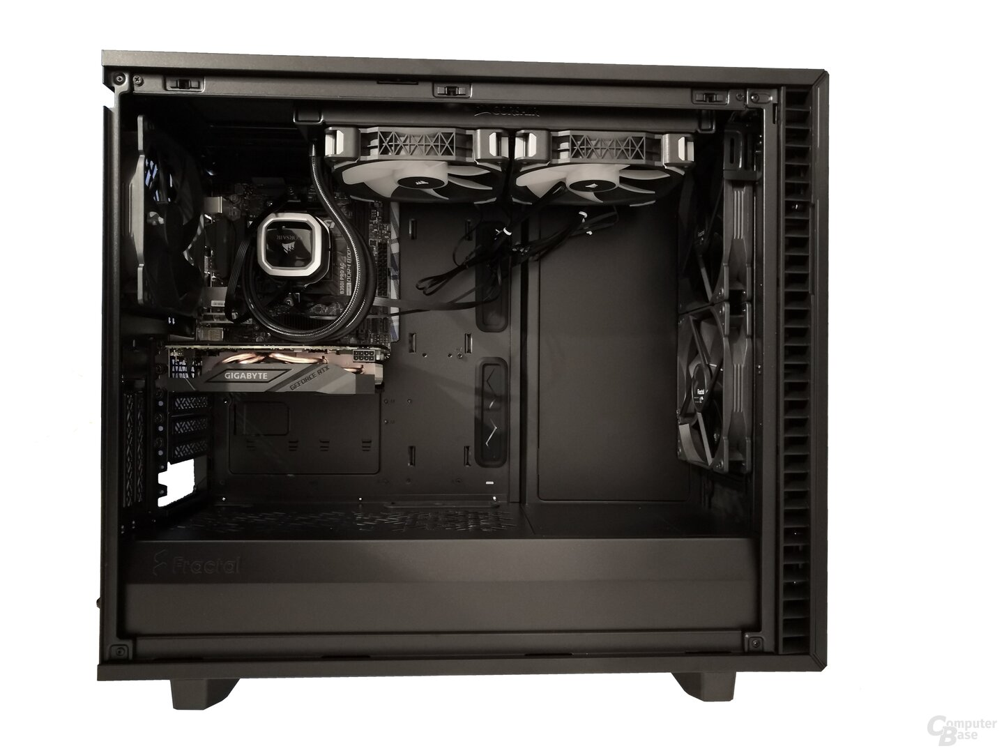

So,
ich habe heute mein Define 7XL in Black Dark TG bekommen!
Da ich nicht der Schreiberling vorm Herrn bin, und das Case nur kurz ausgepackt und angeschaut habe, hier ganz kurz meine Eindrücke (Vor dem Hintergrund das ich aktuell das Define R6 Gunmetal TG nutze):
PRO:
  • Verarbeitung ist grundsätzlich hochwertig! (Siehe CONTRA für die unschönen Dinge) Spaltmaße, Schrauben, Gewinde, Oberflächen... alles soweit OK.
  • Der Bottom Staubfilter lässt sich nun nach vorne entnehmen OHNE dafür die Tür öffnen zu müssen.
  • Es ist jetzt mehr Platz im Bereich TOP-Lüfter/Radiatoren zwischen dem Staubfilter und dem Case. D.h.: Schrauben die man verwendet drücken nicht mehr so schnell gegen den Filter/Deckel wie es beim R6 noch war. Es bleibt also alles eher gerade und wird sich nicht so verziehen.
  • Es ist insgesamt tatsächlich nochmal ein Stück "aufgeräumter" (schwer zu erklären) Also Kabelführungen, Abdeckungen, etc...
CONTRA:
  • Die Lackierung ist recht dünn. An Stellen, die man zwar ohnehin im zusammengebauten Case (Alle Seitenteile und Deckel montiert) nicht sieht, schimmert in den Ecken die Grundierung hell durch. (In der Ecke Deckel zur Rückwand ist es recht deutlich, aber wie gesagt ich denke final nicht zu sehen.
  • Einige Nieten sind auch recht dünn lackiert, das kann ich erst beurteilen wenn ich den PC aufgebaut habe, ob man es dann noch sehen kann.
  • Das Lüftergitter für den Hecklüfter ist nicht abmontierbar. Schade, da wird bei mir vor Baubeginn direkt der Dremel kreisen und das Gitter entfernen. (Airflow... 6x 140 einblasend und nur 1x 140 ausblasend ist so mein Vorhaben, daher den Luftwiederstand für den einen reduzieren... die anderen spielen ja mit Radiatoren und Staubfiltern.
  • 2 verschiedene Schwarztöne! Die Slotbleche sind dunkler als der Rest vom Gehäuse, ebenso die Abdeckungen die am Netzteil Cover vorne drin sind. (Bei Dark TG, wird man das aber nicht mehr sehen)
  • Die Abdeckung der Laufwerkshalter vorne ist nun aus Kunststoff, war beim R6 noch Blech. daher passt auch hier der Farbton nicht 100%, und die Materialwahl an der Stelle gefällt mir nicht! Metall wäre mir dort lieber gewesen.
(Ich hoffe ihr wisst überhaupt was ich meine :-D )
- Die neuen Türscharniere überzeugen mich aktuell noch nicht! Scheinen mir evtl. etwas zu filigran gehalten. Da muss man mal die Zeit abwarten.
So das war erstmal der erste Eindruck von mir!
Da steht jetzt recht viel bei Contra... ABER: Das ist wirklich sehr kritisch auf das Gehäuse geschaut!
Ich hatte schon teurere Gehäuse hier, die in allen Belangen deutlich(!!) schlechter waren!
Fazit ist: Ich werde das Gehäuse natürlich behalten! Es ist in meinen ganz persönlichen Augen definitv sein Geld wert! ... Ich würde es wieder kaufen, wenn ich nochmal zu entscheiden hätte.
Meine nächsten Schritte sind jetzt nen 420er Radiator ordern und dann mal schauen, wie der reinpasst und wie es aussehen wird, mit 2 Stück davon.
Apropos:
Ich habe mal gemessen: Im Innenraum, von der Unterkante des Trägers für den TOP-Radiator, sind es ca. 8,5cm bis zum obersten Gewindeplatz für ein ATX Mainboard. Das würde also bedeuten, dass entgegen dem Handbuch ein 420er Radiator oben passen müsste, und zwar unabhängig(!) vom RAM! Vorausgesetzt : ATX Mainboard. Keine Ahnung wie die größeren E-ATX, etc. da aussehen.
30mm Radiator + 25mm Lüfter wäre also selbst mit einer Shroud noch machbar.
Aber wie gesagt, bestelle mir die Tage mal einen zum reinhängen und schauen. Dann kann ich euch hier nochmal "updaten"
bis dahin...
Gruß
0ldn3rd
Wer Fragen dazu hat, gerne fragen, weiß aber nicht wann ich dazu komme diese zu beantworten. Am besten auch die Frage per PN... dann kann ich die hier im Fred beantworten.

Hast du vielleicht ein paar Fotos für uns?
Wie lassen sich sonst die Hardware etc. verbauen?
Persönlich für mich: wie gut lassen sich die Mainboard-Abstandshalter rein drehen? :)
PS: Danke, dass du uns an deinem Kauf teilhaben lässt :daumen:
@Endless Storm
Also,...
Bilder werde ich gleich ein paar machen....
Wie sich die HW verbauen lässt, kann ich nicht sagen... bekomme heute erst die Radiatoren.. und das Mainboard.
Die Abstandshalter fürs Board, sind vormontiert. Da sollte eigentlich kein raus-rein-drehen notwendig sein. Aber auch da schaue ich, wenn das Board nachher kommt.
Ggf. mach ich dann aber nen extra Thread auf... weil es evtl. hier nicht sooo ganz richtig aufgehoben ist.. oder wie wird das hier im Forum gehandhabt?
