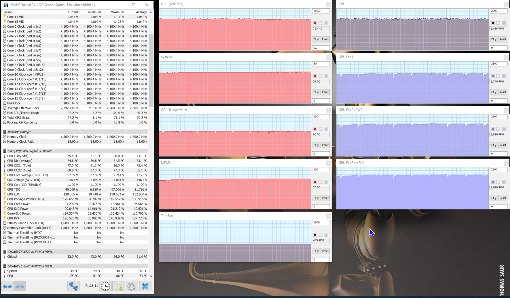

mich würden die Temperaturen sehr interessieren, wenn Du u.U. Folding@Home auf der GPU und Rosetta@Home auf der CPU laufen lassen könntest. Wäre auch ein Beitrag in diesen miesen Corona-Zeiten
