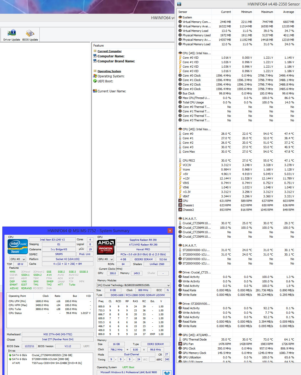

Ich habe das R5 heute mal so richtig ins Schwitzen gebracht. Stalker CoP mit der SGM Mod anderthalb Stunden bei 21,9°C Raumtemperatur. PC siehe Signatur. Die R290 ist ja ein richtiger Heizstab. Drei der Gehäuselüfter hingen bei 7V an der Lüftersteuerung, zwei wurden vom Mainboard gesteuert.
Fazit: Maximal 54°C CPU-Temp bei unter 700 RPM des CPU-Lüfters und 73°C GPU-Temp bei unter 2000 RPM. Beweis siehe Grafik.
By the way: HwINFO64 sollte mal in die Breite statt nur in die Länge gehen...
