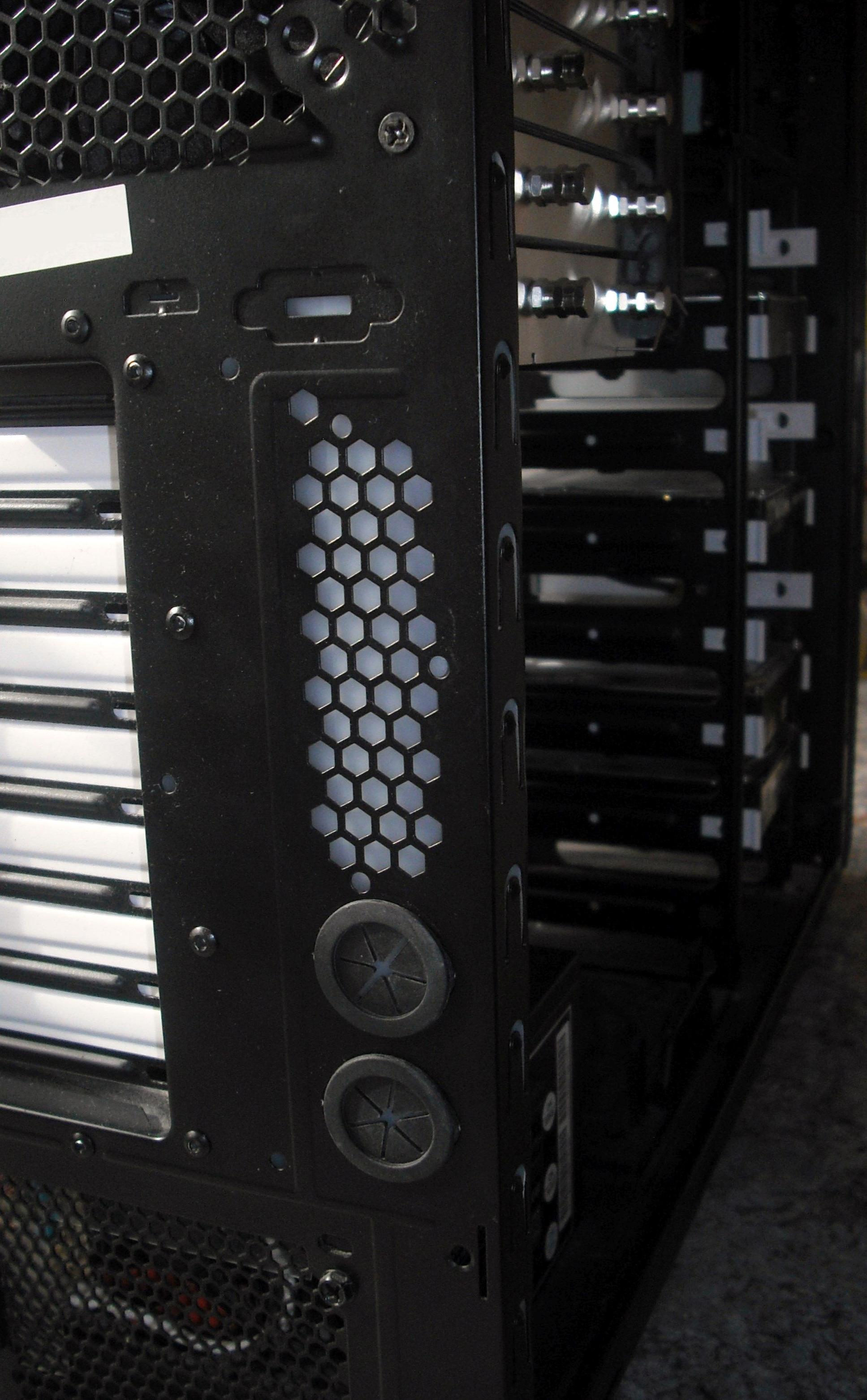

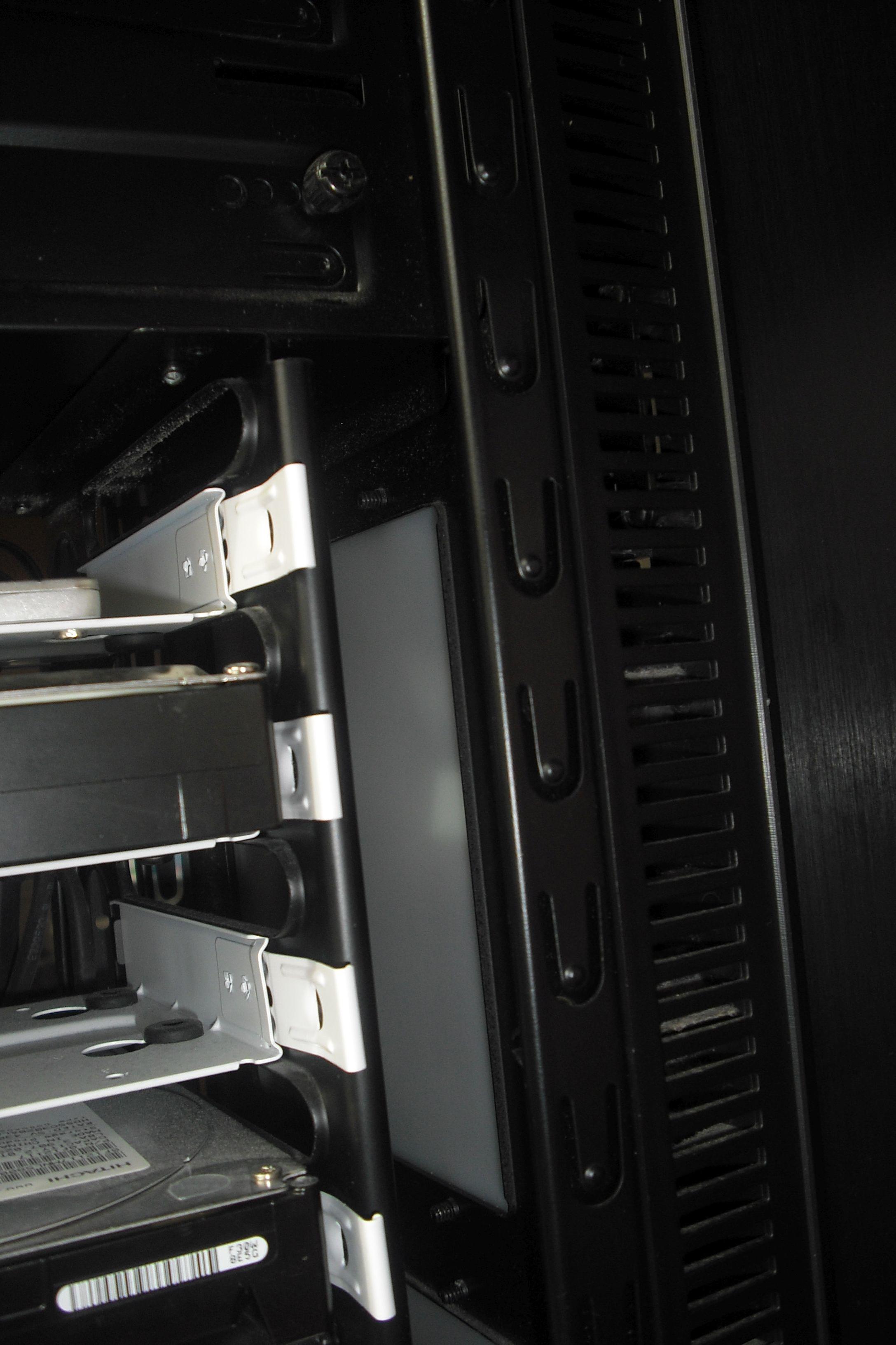

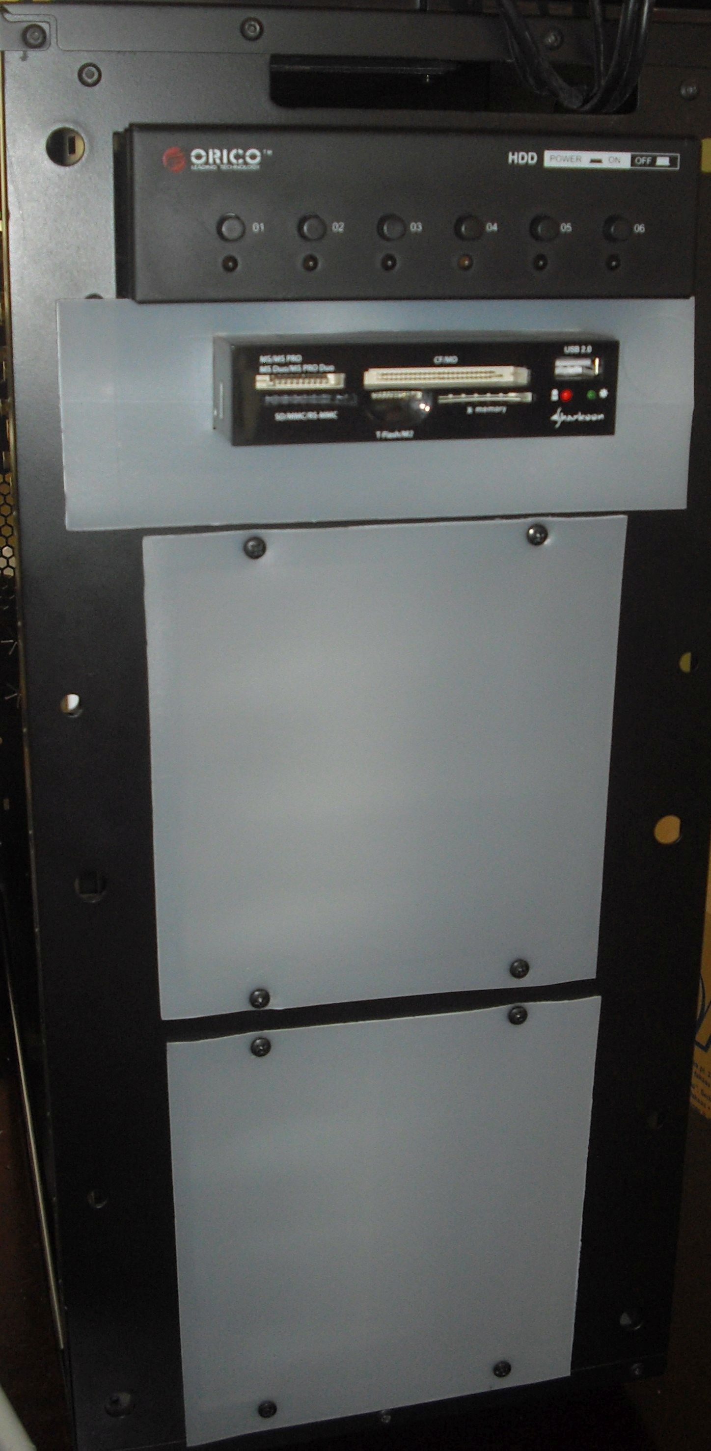

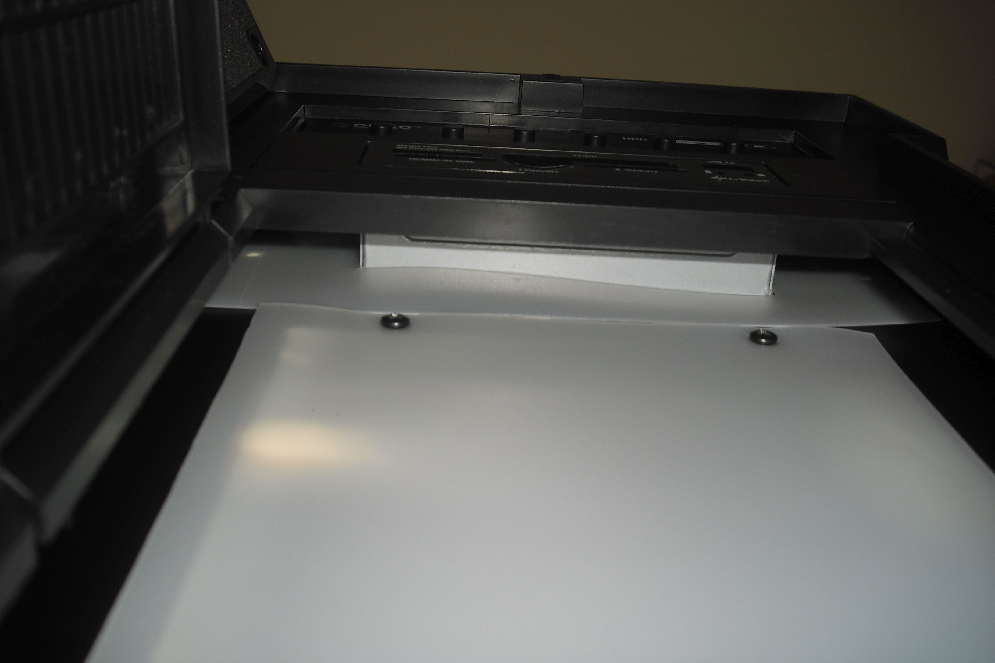

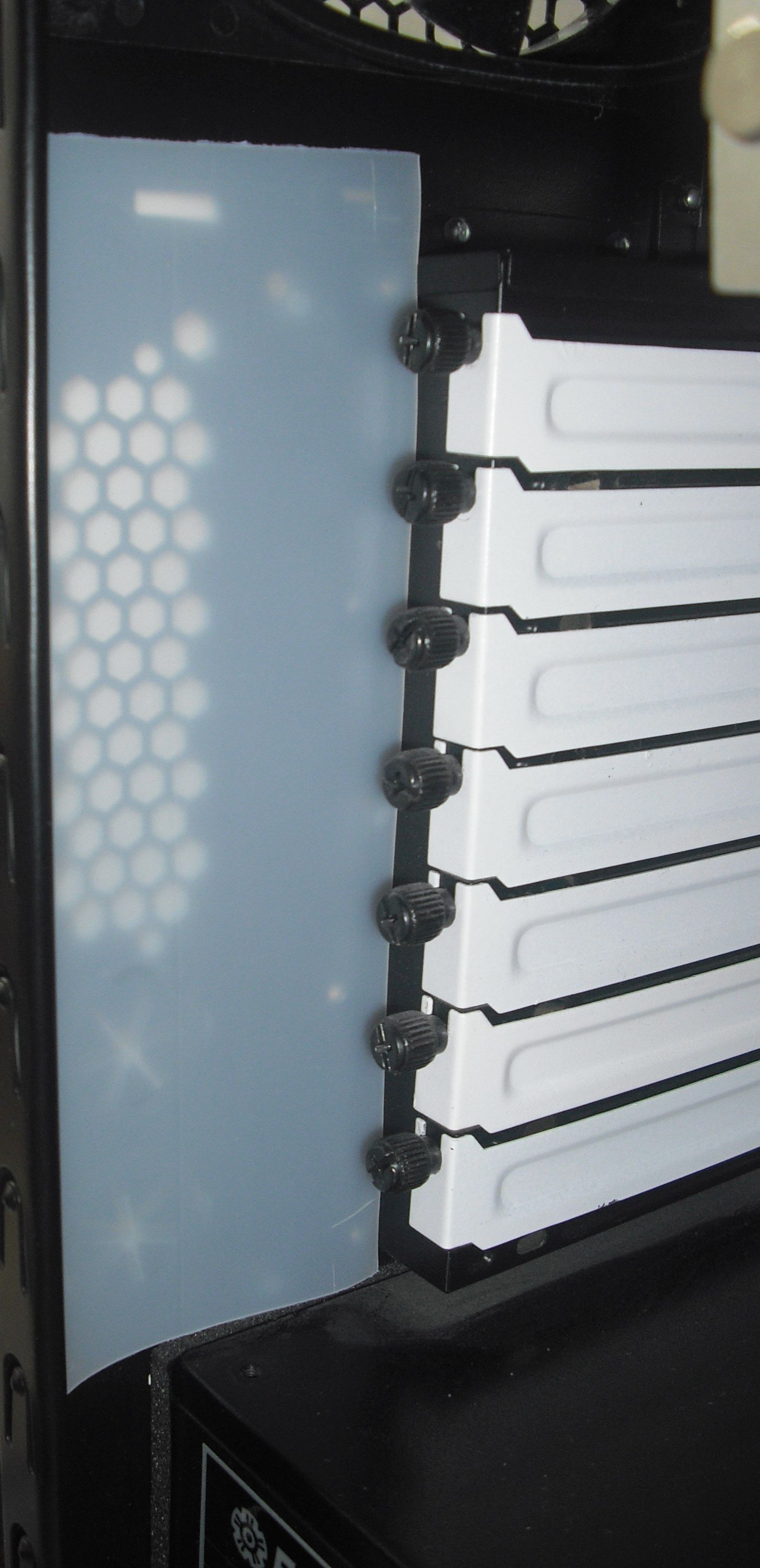

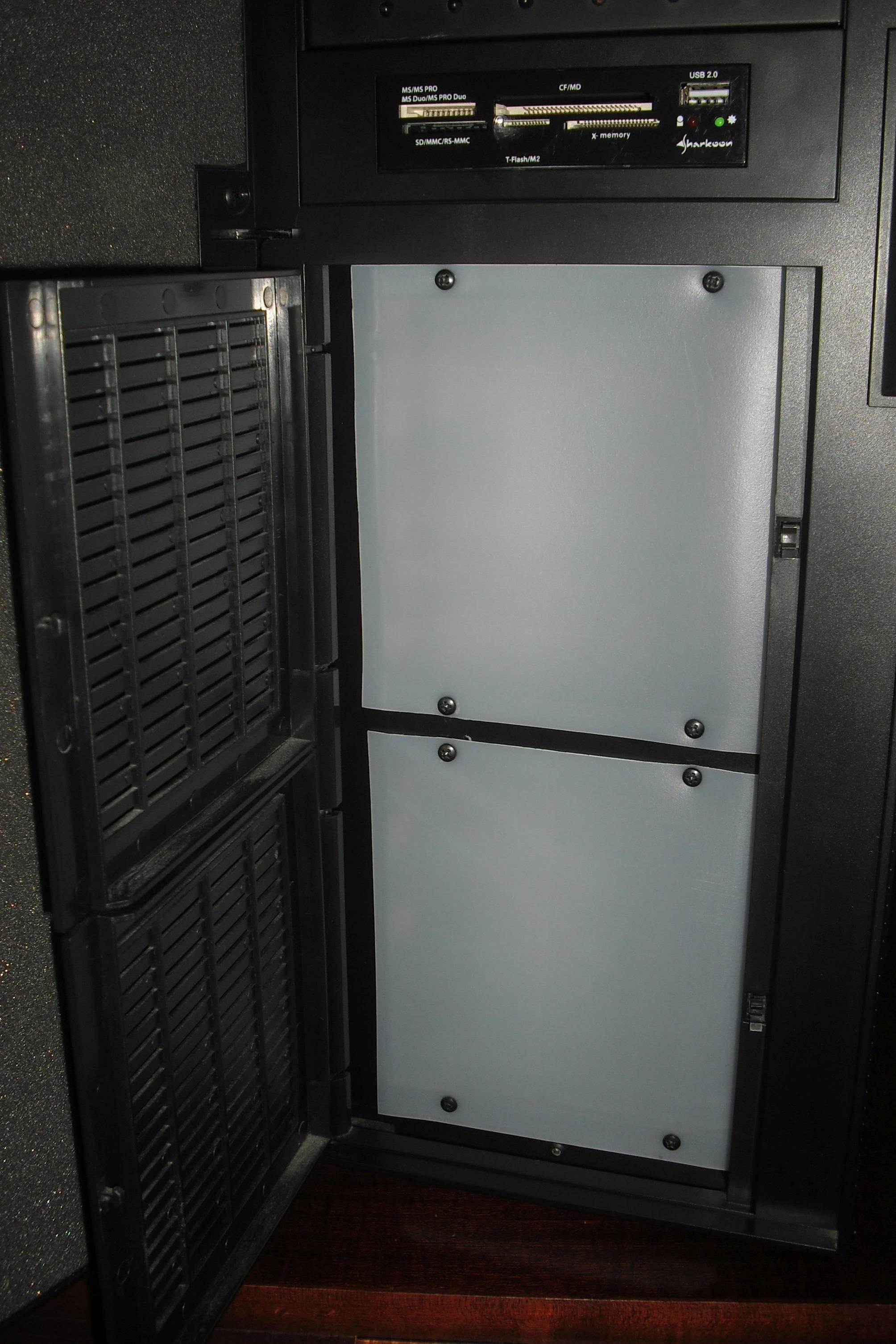

Dazu muss ich noch ein paar Worte verlieren. Die Platten sind in der Tat alle noch funktionstüchtig gewesen, bevor ich sie veräußert habe. Es waren allesamt 2TB-Platten, und ich pflegte meine Platten innerhalb der Garantiezeit abzustoßen und größere Platten zu kaufen.
Deshalb kann ich sagen, dass die Entfernung der Bitumenreste die größte Mühe bei der Sache gemacht haben, vor allem weil es spurlos sein musste. Alle Käufer sind bis zum heutigen Tag zufrieden.
Trotzdem empfehle ich es heute nicht mehr, oder zumindest mit Frischhaltefolie o.ä., siehe Thread. Es ist von vornherein ein Kompromiss aufgrund des durch den HDD-Schlitten begrenzten Platzes, die Dämmwirkung kann so nicht voll entfaltet werden. Der beste Effekt ist tatsächlich ungenutzte Platten in den Standby zu schicken.
Weiterhin kann eine ordentliche Verkabelung helfen. Ich habe wie im anderen Thread ersichtlich Kabelbinder genutzt, damit die Kabel nicht gegen die Gehäusewand drücken. Ungeschickt platziert verursachen diese sonst ggf. ein zusätzliches Brummen.
Ich habe ersatzweise versucht, die Front abzudichten, allerdings mit anderen Platten, die nicht einbitumiert waren. Dazu hab ich alte Kanister für destilliertes Wasser passend geschnitten, und Schaumfolie vorn reingedrückt. Effekt nicht berauschend, hat aber auch kaum Arbeit gemacht.
Das hab ich aber nur versucht, weil die Platten trotz fehlender Belüftung nicht zu warm wurden, dass bitte immer im Auge behalten.
