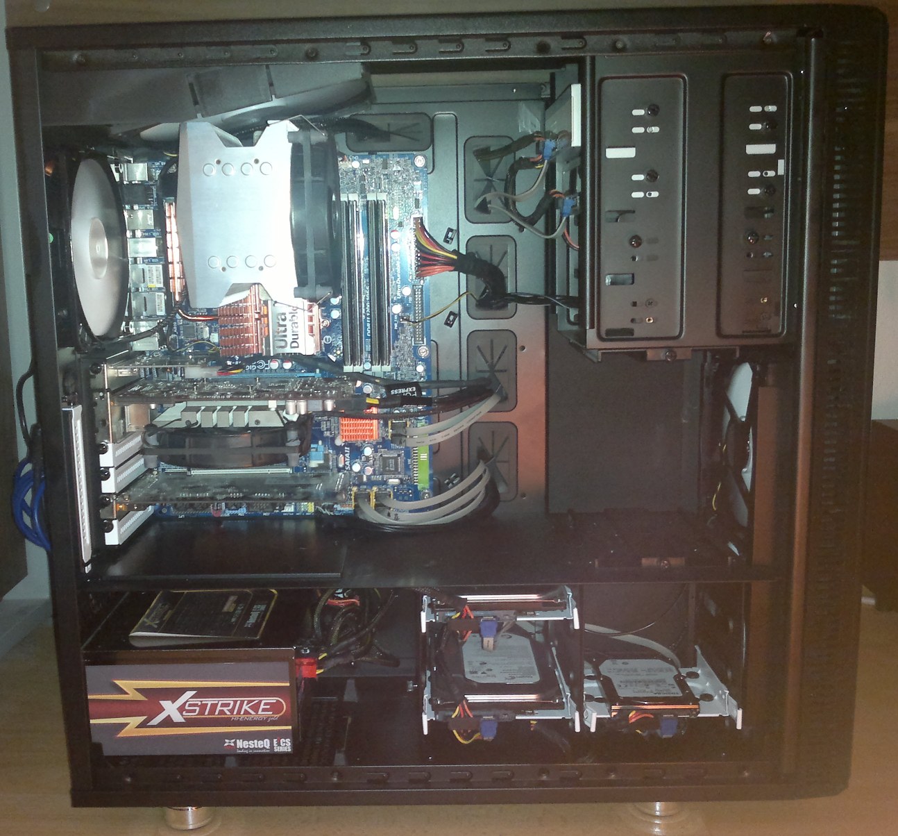

heute sollte das Gehäuse angekommen, ich freu mich schon aufs Einbauen meiner Komponenten.
gestern is das Gehäuse nun gekommen und der Umbau/Einbau hat auch wunderbar funktioniert. Ich hab jedoch die Schrauben für das Mainboard vermisst, hab dann einfach die vom alten Gehäuse genommen. Mein 8-PIN-CPU Kabel am Netzteil ist leider, wie vermutet, viel zu kurz, eine Verlängerung hab ich aber schon geordert ...
Ein bisschen leiser hätte ich mir es aber noch vorgestellt, irgendwie hör ich den PC noch deutlich
wahrscheinlich sind nach hinten raus noch zu viele Öffnungen. Gibts da eventuell ein DämmKit welches mir die löcher stopft, wenn ich zB den vertikalen Slot und die Schlauchdurchführungen nicht benötige?

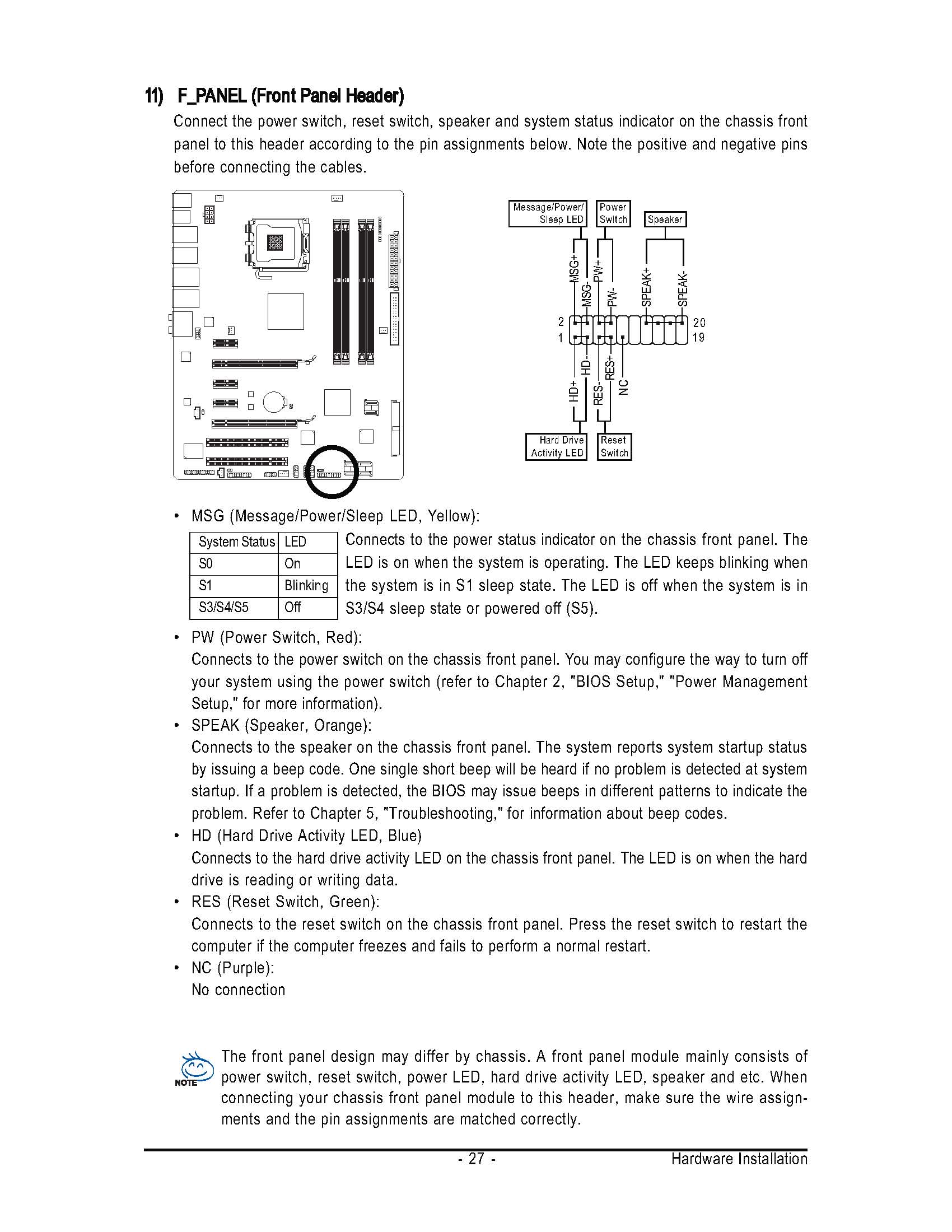

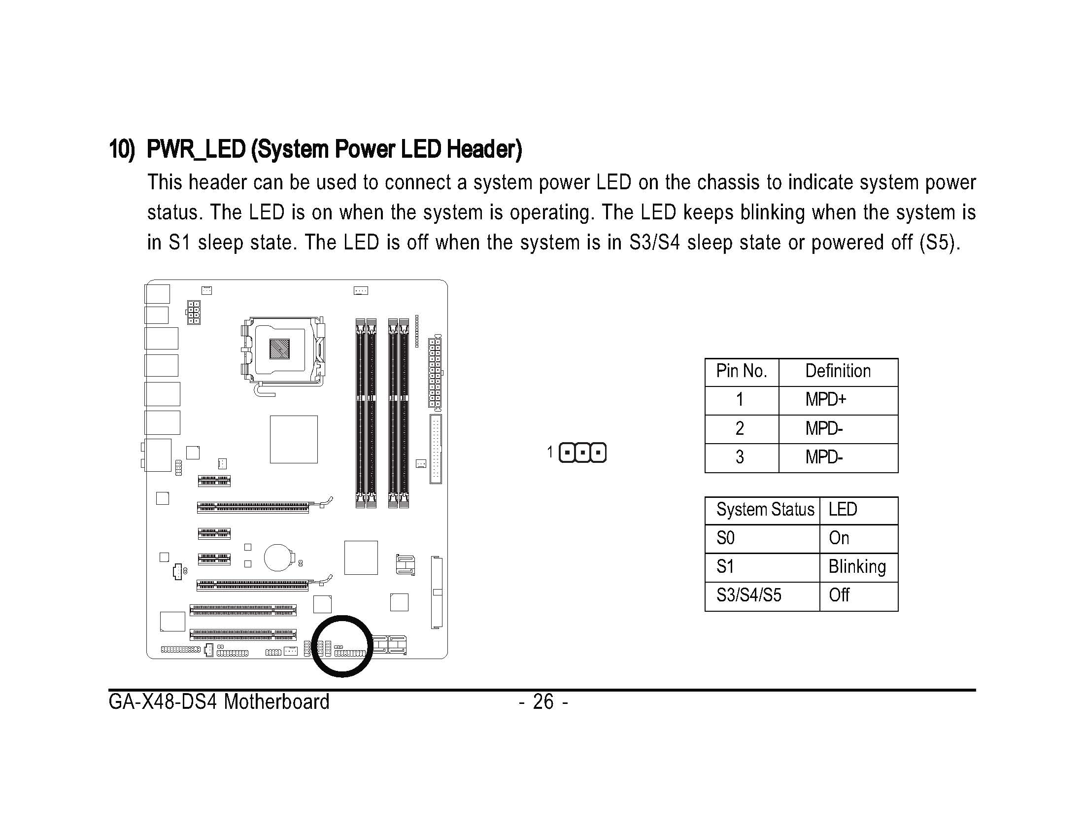

Und mir ist noch aufgefallen: Die LED des Power-Knopfs blinkt sobald der PC an ist, im Standby ist sie jedoch komplett aus. Hab ich nun nur falsch angeschlossen oder ist das Absicht? Mein Mainboard ist ein Gigabyte GA-X48-DS4, im Anhang die 2 relevanten Seiten des Handbuchs. Ich hab beide Anschlüssel getestet und + / - sollte richtig sein (sonst würde es ja gar nicht leuchten, oder?)

Du hast vermutlich die PowerLED am Stecker für HDD LED angeschlossen.
Der Powerknopf sollte nicht blinken wenn der PC an ist sondern kontinuierlich leuchten.

Naja, die Dämmung bringt halt eben nicht viel wenn man Lüfter verwendet die an den außenwänden sind.
Ich habe bei mir vorne 2x BeQuiet Shadow Wings 140 PWM + 1x Alpenföhn Wing boost 120 ; oben den 180mm Lüfter von Fractal; hinten nochmal 1x BeQuiet Shadow Wings 140 PWM ; an der Seite einen BeQUiet Dark Wing 140 .
Das ganze auf minimale Umdrehung/Min per Mobo gesteuert.
Leise im Idle ist es zwar, aber unter last müssen die ganzen Lüfter aufdrehen sonst wird es zu warm im Gehäuse. Allerdings nicht wirklich leiser als andere Gehäuse ohne Dämmung.
