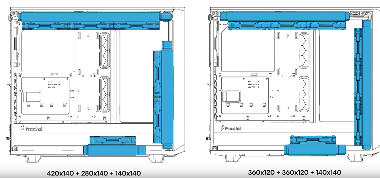

Wie ist das eigentlich mit den Radis, habe jetzt das GN Review und auch paar andere gesehen.
Dort ist nirgendswo raus zu hören ob man einen 420 top und 360 front zur gleichen Zeit verbauen kann ohne das da was kollidiert.
Edit: Sollte nicht passen, laut dem Bild

Wird es möglich sein das Meshify 2 mit einem oben montierten 360er/420er Radi (Arctic Freezer 2) + den Crucial Ballistix zu betreiben?
Und so wie ich es verstanden habe kann man beim 420er Radi on top entweder 3x fans front oder 2x front + 1x back haben? Beim 360er sollte es ja vermutlich klappen mit 3x front + 1x back, oder? Also 140er.
