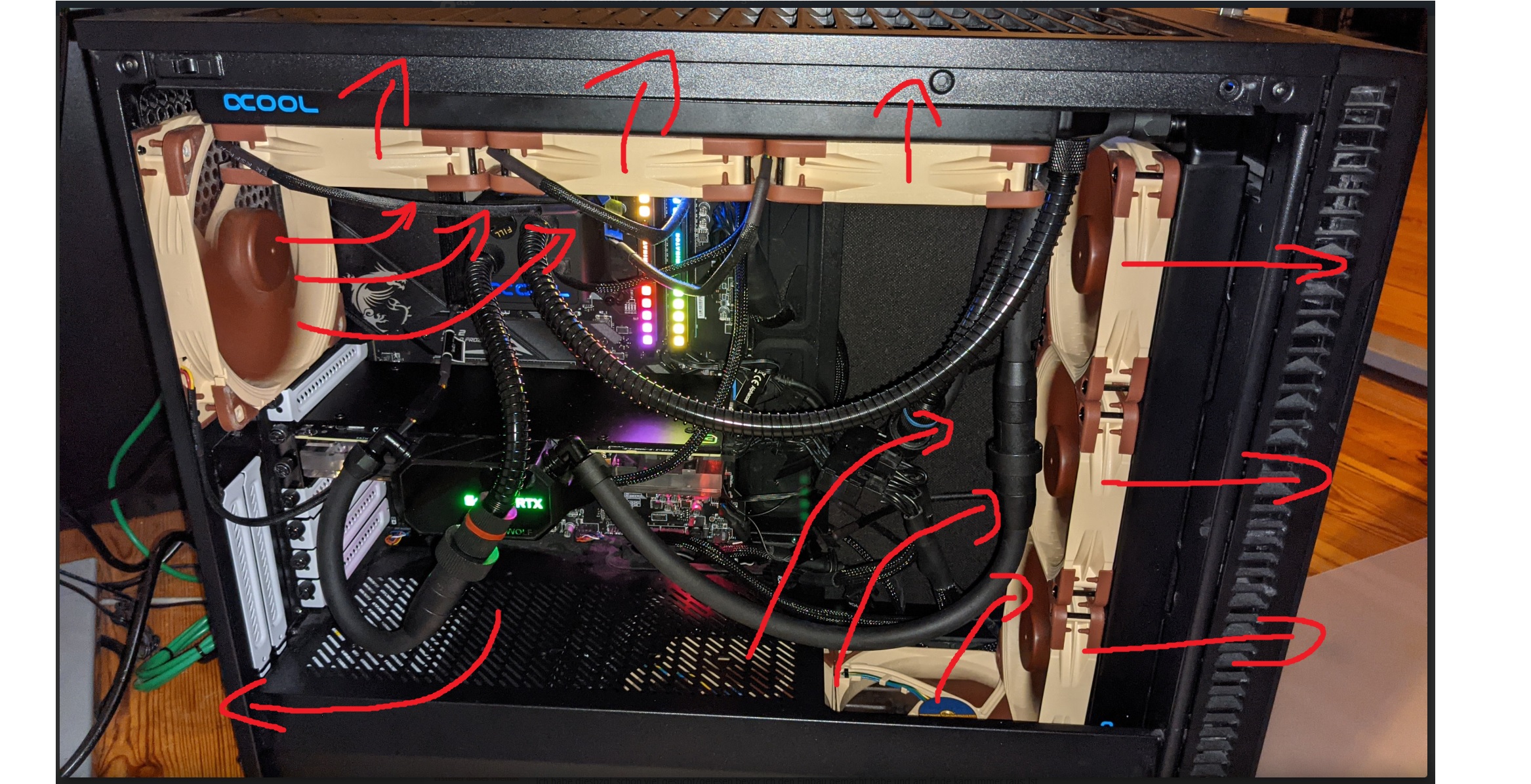

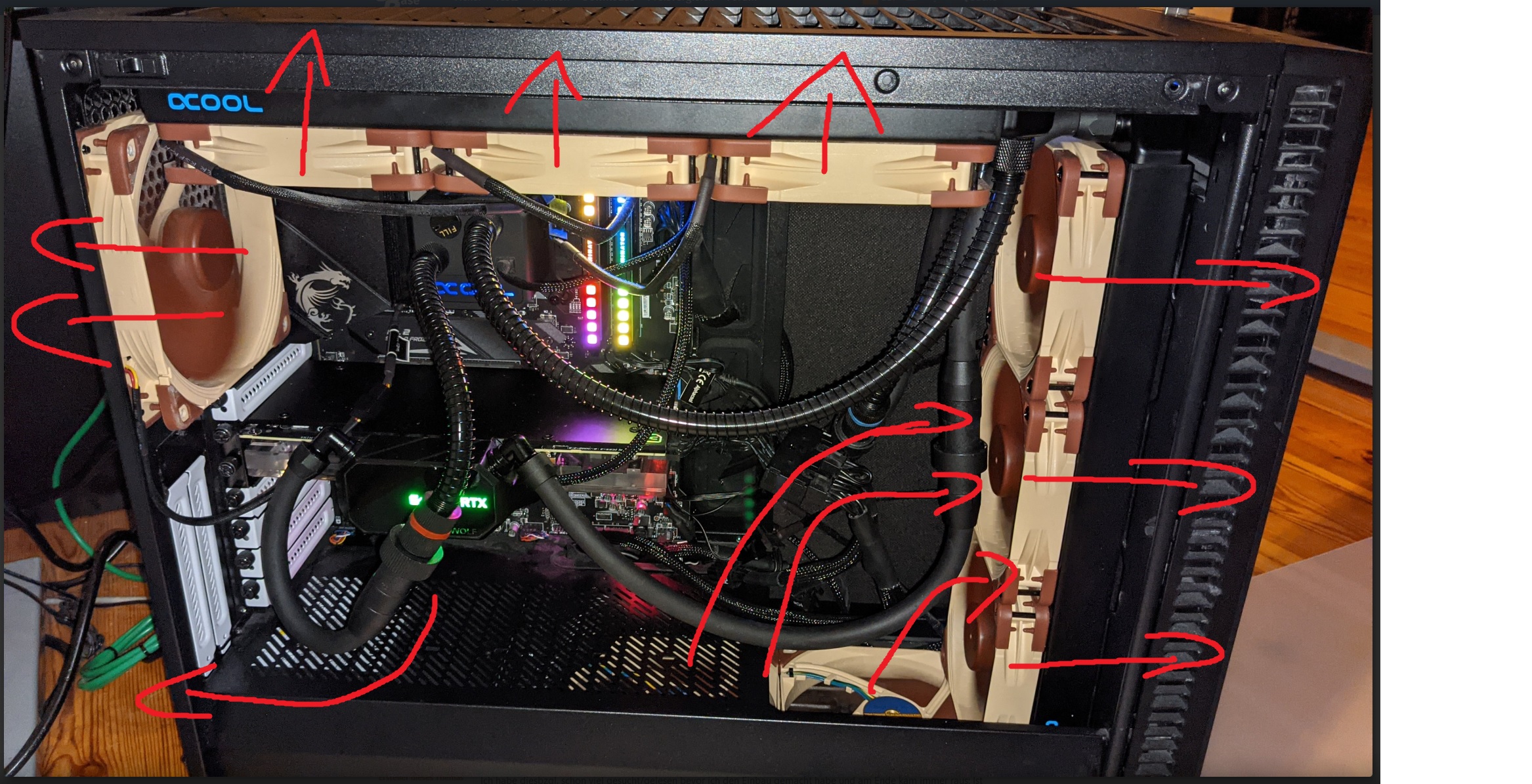

indem du jede AIO einzeln betreibst und vorne CPU oben graka....
DiePalme schrieb:
Da es ein klassisches Gehäuse ist (Standard ATX) ist es eigentlich immer am sinnvollsten alle Lüfter vorne rein und oben bzw auch hinten rausblasen zu lassen.
Ja richtig aber nicht wenn beide AIO´s verbunden sind, wenn er das machen würde bei verbundenen AIO´s dann würde der Radiator vorne die ganze abwärme wieder ins Gehäuse Blasen wodurch die GPU Platine, Mainboard; Arbeitsspeicher, CPU quasi alles die komplette abwärme ab bekommt von dem Radiator der GPU und CPU kühlt. (das sind bei dem PC locker 300-350 Watt abwärme vom Radiator die im Gehäuse verteilt werden)
Das ist so suboptimal schlechter geht es kaum, und was noch viel schlimmer an der ganzen Sache ist wenn er vorne reinblasen lässt und oben raus.
Kreislauf im moment bei Ihm:
kaltes wasser kommt vom Radiator oben, in die CPU, anschließend in die GPU danach geht das warme Wasser zuerst in den Frontradiator......so ist sein aufbau, wo ist der fehler?
der 360er Radiator der Eiswolf 2 schafft locker 300 Watt abwärme (alleine) und noch mehr mit den Noctua lüftern, das weisst du genauso wie Ich!
Wenn die AIO einzeln ist wird Sie zudem nicht erst vom Warmen CPU Wasser herunter gekühlt. Umso wärmer eine 3080 ist umso schlechter performt Sie und das heißt nicht das nur der Grafikprozessor kühl sein muss sondern die Gesamte Karte, von Spannungswandler über Ram und und und....
Das bedeutet die Karte würde besser performen wenn Sie kalte Luft abbekommt und das eine menge und das wäre der fall wenn unten die Lüfter reinblasen und vorne die 3 lüfter. Das wäre jedoch nicht der fall wenn vorne die Lüfter den Radiator kühlen wodurch das warme wasser der GPU läuft.........und da ins Gehäuse hinein.
Aber Ich hab kein nerv mehr dazu, ich hab geschrieben wie es besser geht wenn du keinen Rat annimmst kann man dir auch nicht helfen.
hier nochmal ein denkanstoß, die Grafikkarte vorallem die Backplate bekommt 0 Luftstrom ab und gerade eine ungekühlte Backplate lebt und stirbt von vernünftigem luftstrom. Arbeitsspeicher sieht auch kein Luftstrom.
in 6 Monaten ist das ganze Gehäuse und jede Ecke von der Hardware voll mit staub.....
wie gesagt viel erfolg noch.....

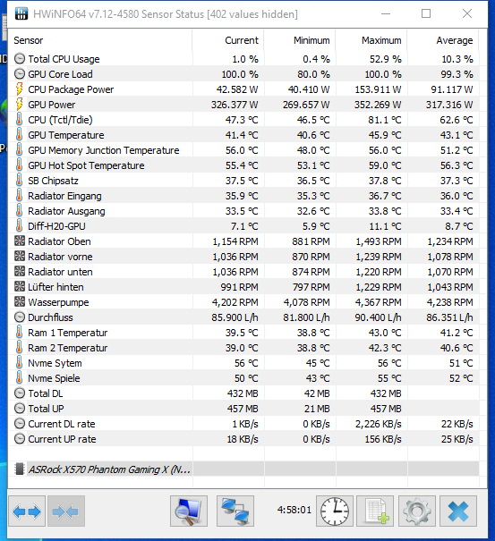

Um mal auf die Eingangsfrage mal zurückzukommen, ob die Temps passen. Wäre es nicht viel wichtiger erstmal zu wissen welche Wassertemperatur überhaut vorhanden ist. Finde die GPU mit 70 Grad nun nicht wirklich passend...
Hab das gleiche Gehäuse aber mit 3 Radiatoren(1x360;2x280; 7xLüfter ML-Pro;3090 inkl aktive Backplate,5950x), bei mir blasen alle ins Gehäuse bis auf der Hintere Lüfter der ist einfach überfordert ;-)...
Reaktionen: Brezel

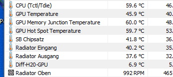

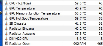

naja wenn ich 40 Grad Wassertemperatur habe sind das trotzdem "nur" 46-47 Grad mmh naja ich weiss nich...
vieleicht sollte man da erstmal schauen anstatt jetzt irgendwie die lüfter hin und her zu tauschen
Also das kann so nicht stimmen, kannst locker zwischen 10 und 18 Grad nach Minimum 30 min Last draufschlagen außerdem hast du noch ein 280 mehr.
ja ok aber 70 Grad (Peak 80) finde ich zu viel vielleicht sollte man die Aio's nochmal trennen und schauen wie es sich dann verhält
Stimmt, wie du schon oben geschrieben hast wäre die Wassertemperatur interessant und der Durchfluss, laufen die Pumpen beide auf 100%?

einen konstanten Luftstrom hat er nicht... weil 7 Lüfter rausblasen + Netzteil raus = eigentlich 8 Lüfter blasen raus. Das Gehäuse zieht so den Staub durch alle Löcher das die Radiatoren und sämtliche Hardware in 6 Monaten so dreckig sind das man Sie schon nicht mehr erkennt und das erhöht wieder sämtliche Temperaturen.
bei so einem aufbau ist die erste Radiatorfläche der Radiator im Deckel anschließend erst der Radiator in der Front der reinzieht damit die größte abwärme erstmal rausgeblasen wird und das schon runtergekühlte wasser.
Er hat die Radiator genau falsch herum Montiert....
Aber macht es so....ihr habt recht.....weil "NUR" ein paar Sachen falsch sind in seinem Kreislauf hat er auch "NUR" bedingt schlechte Temperaturen.
Es macht aber genauso wenig Sinn Pull/outtake die Lüfter zu konfigurieren wie du es vorgeschlagen hast.
Mit offener Tür/Mesh Front würde ich vorne mit der Eiswolf Push/intake fahren, die Eisbaer im Deckel outtake.
Wird die CPU eventuelle etwas wärmer, aber die gpu profitiert davon.
Davon ab würde ich CPU und gpu mittels UV/Powertarget optimieren.
Die letzten paar Prozent Leistung sind hier mit viel Strom/Wärme erkauft ;)
er hat oben auch Mesh da ist Push noch schlechter als Pull outtake.....
