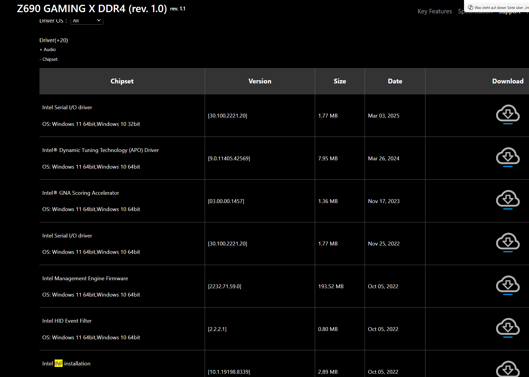

Die entsprechenden USB-C-Chipsatztreiber sind aber installiert, nehme ich an?
Wenn ich von Fehlern und ausgeblendeten Geräten lese liegt die Vermutung nicht zu fern, dass es treiberseitig Probleme gibt.
Gestern war das Gerät auch noch sichtbar (als Fehler) und dann plötzlich ist es unter ausgeblendete Geräte.
Ich habe nur die Inf-Treiber nochmal neu installiert. Direkte USB C Treiber finde ich nicht.

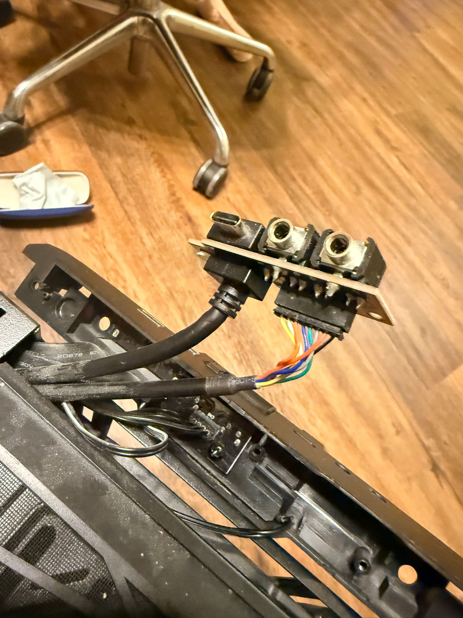

ich hatte mir jetzt das Kabel von Fractal Modell E gekauft und ans Board angeschlossen. Der USB C Anschluss geht dann dort sofort. Aber leider ist das Kabel nicht mit dem Board kompatibel, es passt nicht and die Leiste ran. Das Meshify 2 Lite scheint dann doch anders zu sein. Weiß jemand von Euch, ob man diese Frontleiste irgendwo bestellen kann?
Vielen Dank und viele Grüße
Ist der USB-Stecker an dieser Mini-Platine festgemacht oder kann man ihn so rausziehen? Es sieht eine wenig nach dem Lite-Kabel aus. Ansonsten müsstest Du wohl FD anschreiben.
Ich hab auch gedacht, dass es ähblich ist, aber diese kleine Platine ist irgendwie mit dem Kabel "verheiratet". Man bekommt es auch nicht ab. Also ich würde sagen, es passt nicht.
Ich schreibe dann mal Fractal an.

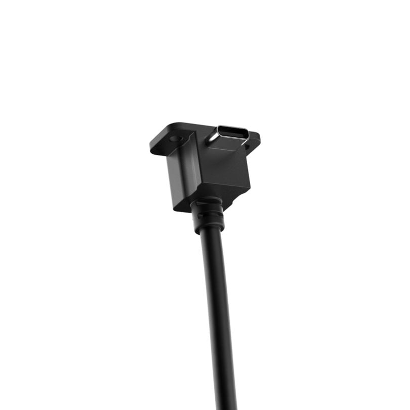

Das ging schnell. Ich erhalte jetzt vom Anbieter eine Ersatz zu geschickt.
Reaktionen: Nihil Baxxter
Kann den Abschluss melden. Das neue Gerät ist gekommen und nun auch eingebaut und alles läuft wie immer. Vielen Dank für Eure Hilfe.
