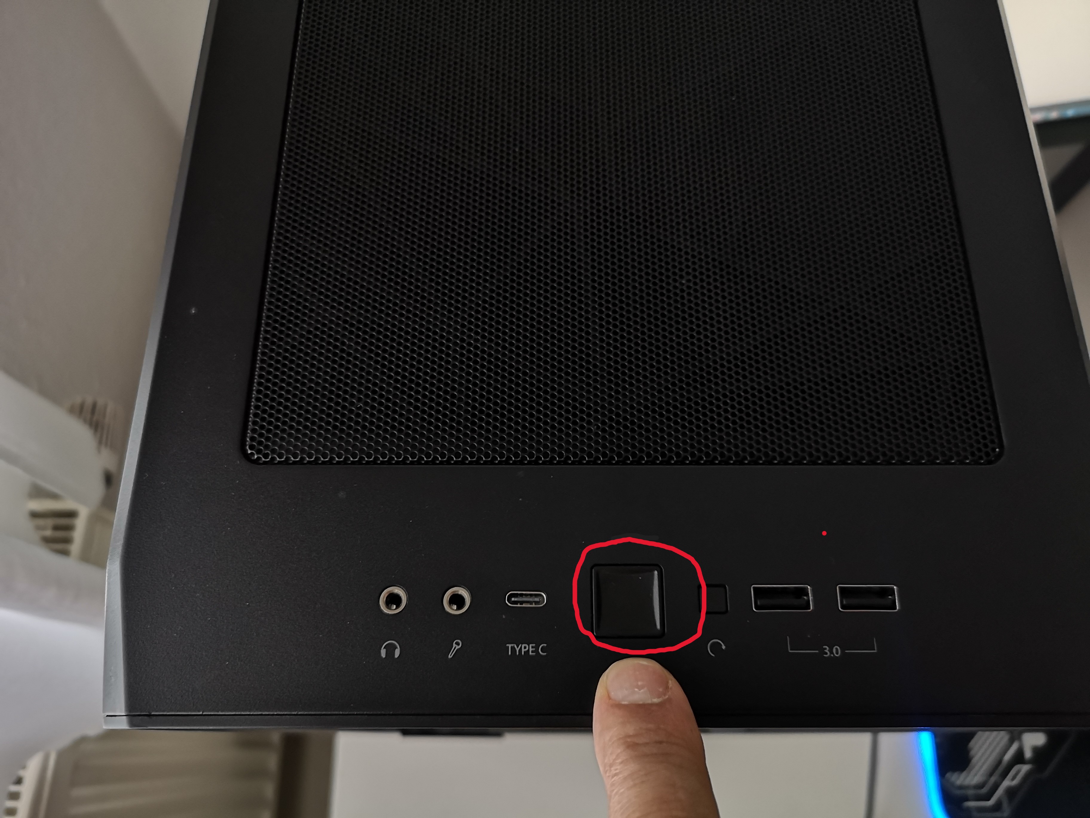

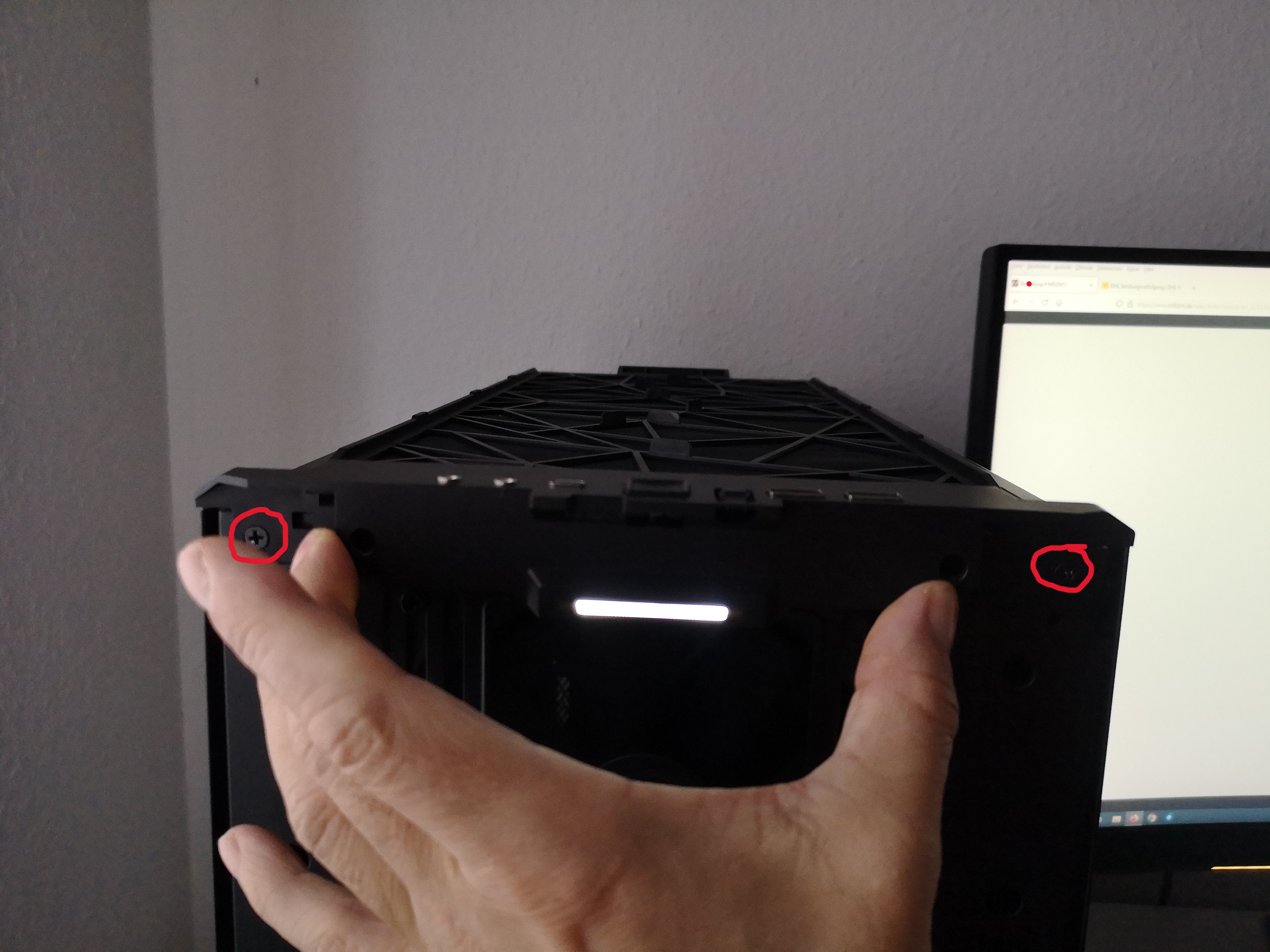

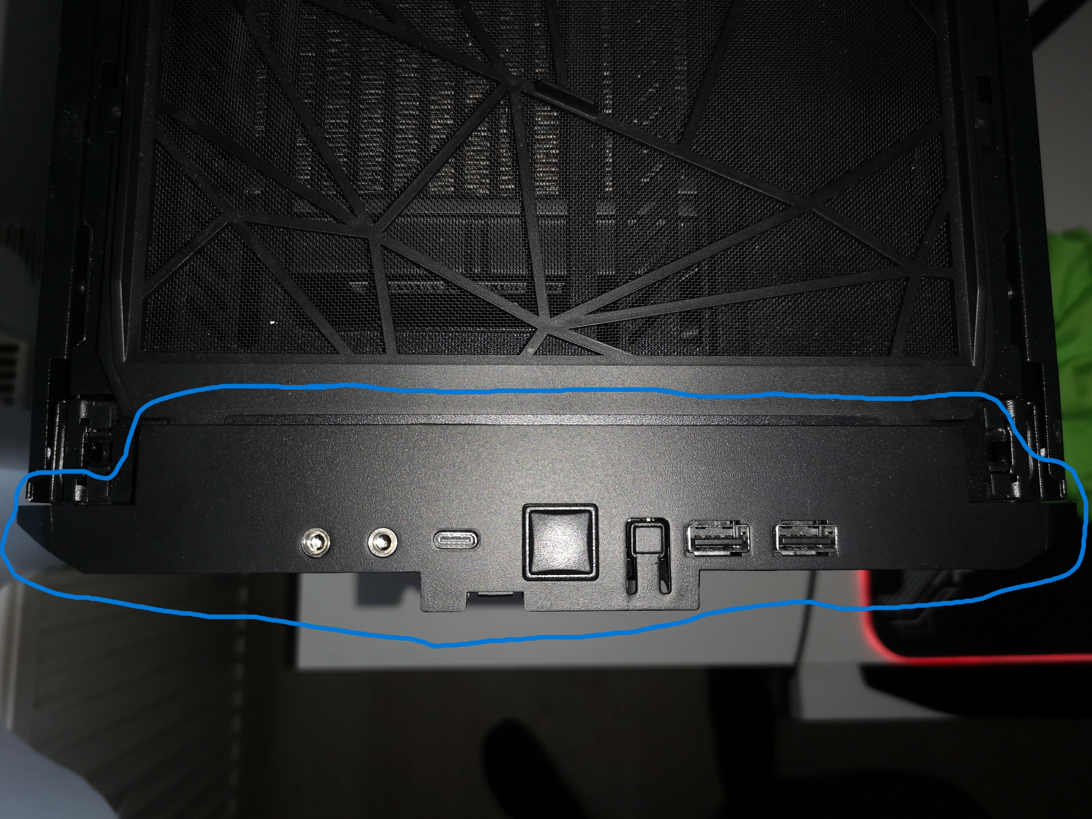

Hallo Leute
Ich habe ein Fractal Meshify 2 Gehäuse.Seit Anfang an also März/23 hatte ich geglaubt der Druckpunkt beim Einschalten wäre normal.
Gestern war ich bei einem Freund mit gleichem Gehäuse.Der Knopf für das Einschalten geht ganz leicht und man hört ein Klicken!
Meiner geht dagegen schwer!Ist alles bisschen schlecht erklärbar!Bevor der Ein/Aus Schalter irgendwann gar nicht mehr geht,würde ich das Teil gerne tauschen!

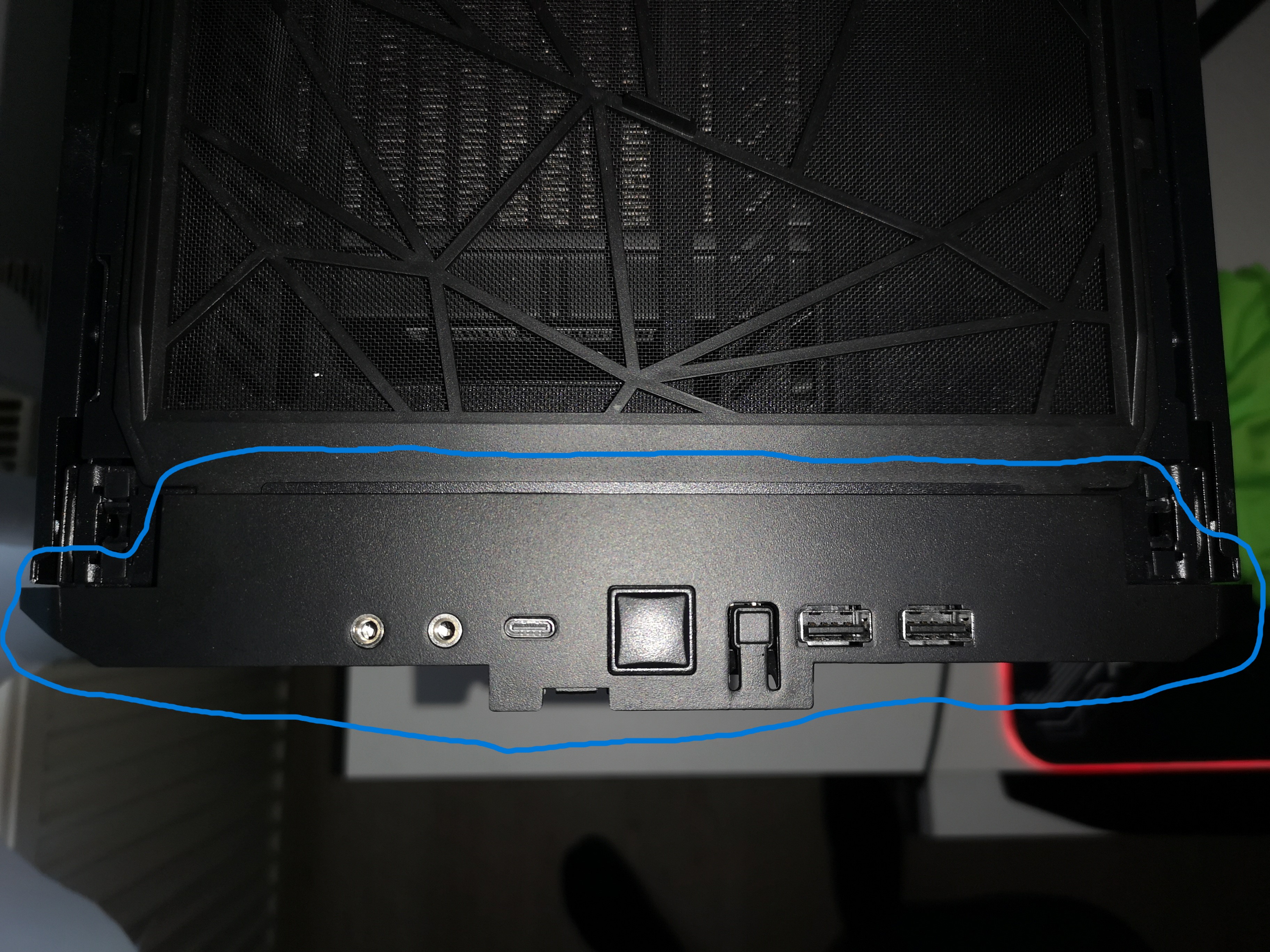

Möchte nur wissen ob jemand weiß ob man die Leiste einzeln bekommt.Ist nur mit 2 Schrauben befestigt!
Da ist USB und Ein/Aus usw angeschlossen.Siehe Bilder!
Wäre in 10 Minuten getauscht!
Danke für eure Hilfe

Das Panel lässt sich einfach tauschen und wenn da Garantie drauf ist, sowieso.
Ich kann mir gut vorstellen, das der Taster an sich in Ordnung ist und da irgendwo eine Nase abgebrochen ist, die das ganze auf Position hält. Durch den Gegendruck fällt es nicht auf aber lässt sich fühlen. Hatte ich auch schon an 2 Cases. Mit Heißkleber oder Sekundenkleber (Gel) lief es dann wie gewohnt.

Servus wollte nochmal Rückmeldung geben!

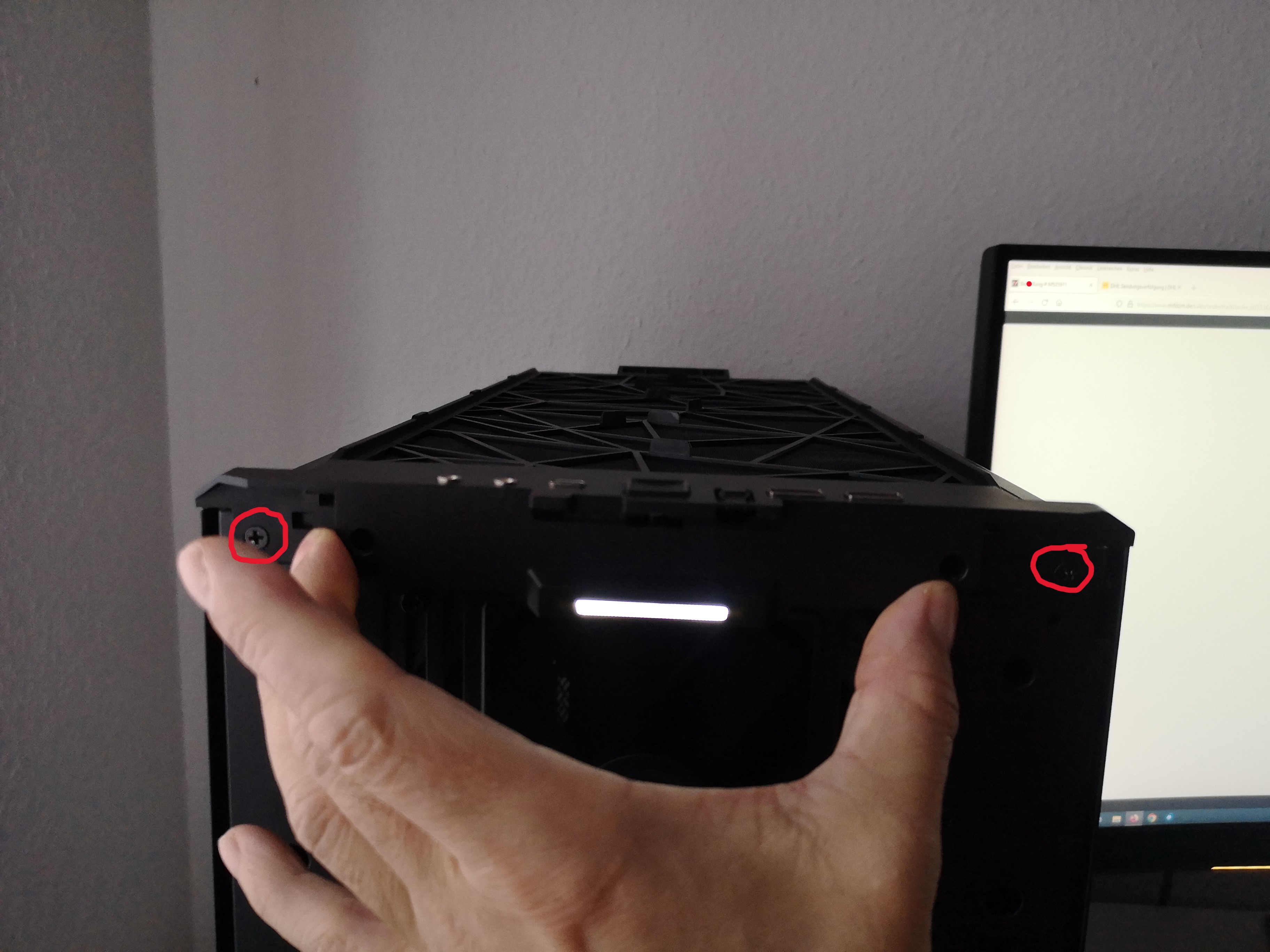

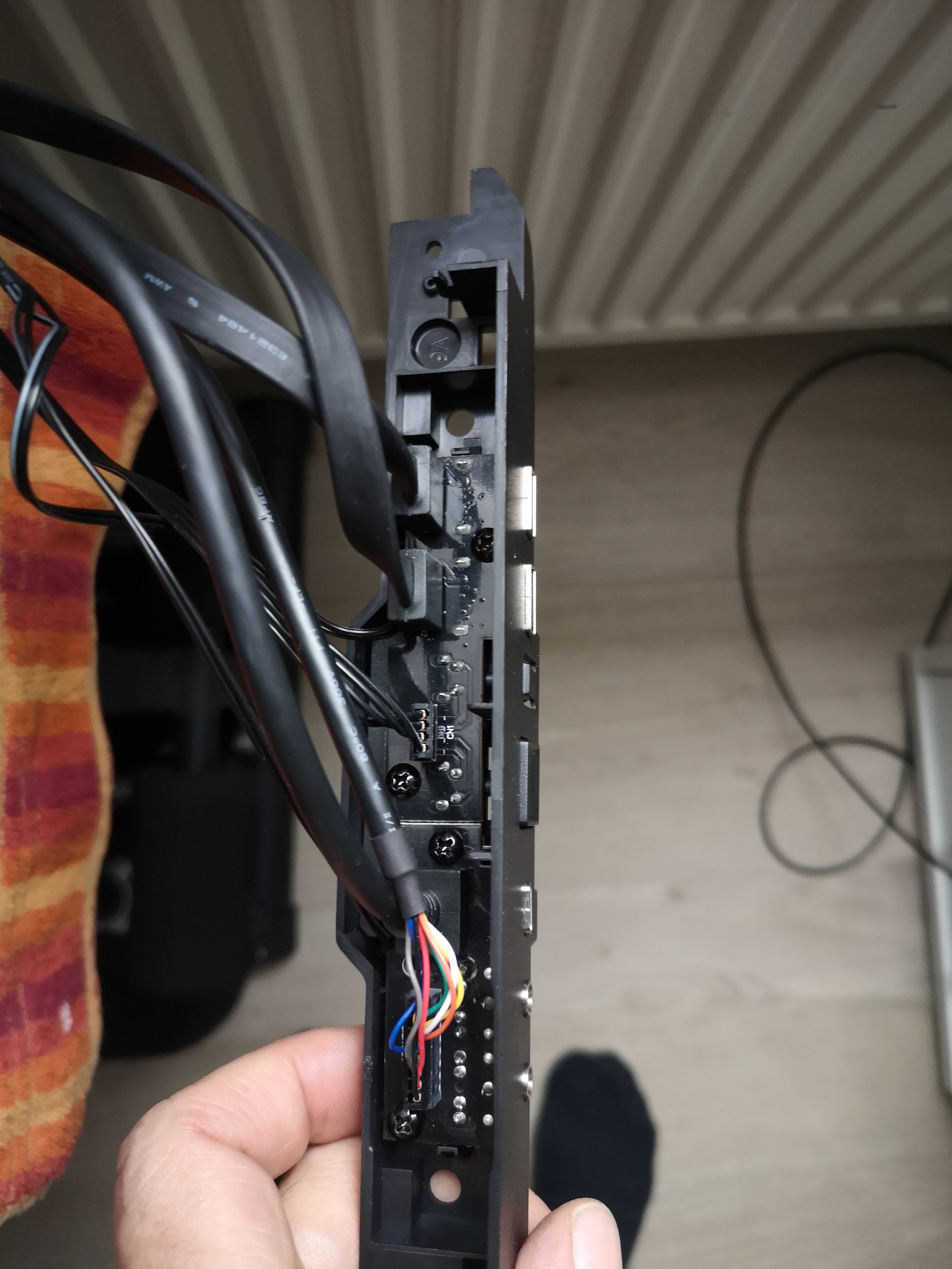

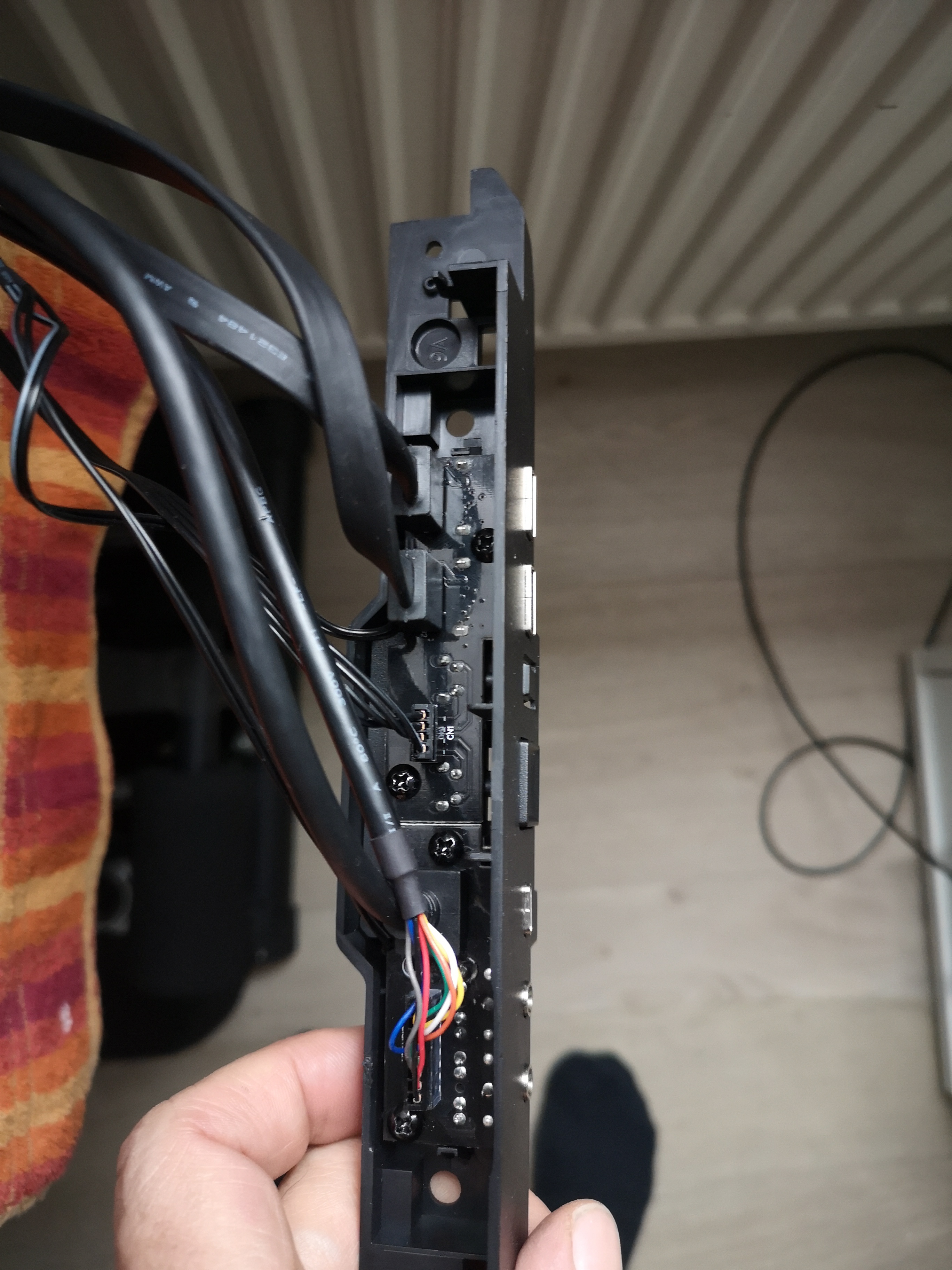

Hab das Panel vom PC ausgebaut und die 4 Schrauben gelöst sind 2 Platinen die daran befestigt sind!Bisschen ausgerichtet und wieder an das Panel angeschraubt.Jetzt geht der Knopf leichter,und man hört auch ein Klicken so wie es sein soll.
