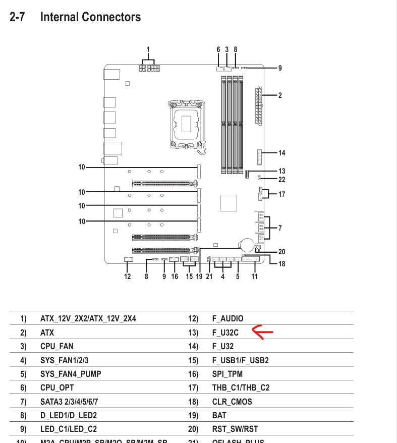

Hi,
Mein Board ist das Gigabyte Z690 Gaming X DDR4. Dort ist auch ein Anschluss U32C. Ich gehe davon aus, dass es der Anschluss ist.

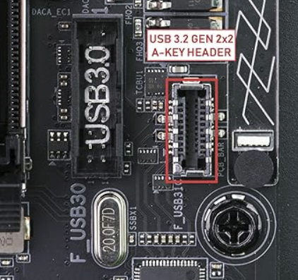

genau und dort muss das Kabel vom Frontanschluss dran.
Falls es noch nicht dran steckt, vorsichtig aufstecken, denn es geht nur in eine Richtung korrekt rein. Wenn es falsch herum angeschlossen wird, zerlegt man sich diesen Anschluss (sieh Dir den Stecker und die Buchse auf dem Mainboard daher genau an).
