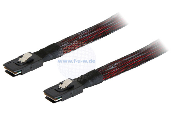

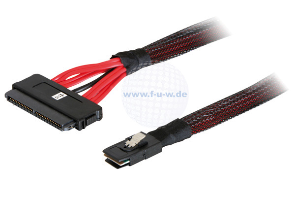

Welches von den angefügten dann? Das mit den zwei kleinen Steckern nehm ich an?

Also kann ich mir so ein mini-SAS-Kabel sparen?

Sorry aber das ist schlichtweg falsch. Zwar stimmt es das SATA Platten zu SAS Komponenten kompatibel sind, aber andersherum geht das nicht. Nichtmal der SATA Stecker würde auf eine SAS Platte passen.
SAS besitzt gegenüber SATA mehr Kontakte an der Festplatte und benötigt deshalb auch ein anderes Kabel:
Mahlzeit,
beim Promise sind die kabel mit bei, 2 stück an der zahl allerdings nur wenn du retail kaufst:) Stromanschluß ist mit bei, wird per 4 pol stecker(molex heißt das glaube ich) angeschlossen
