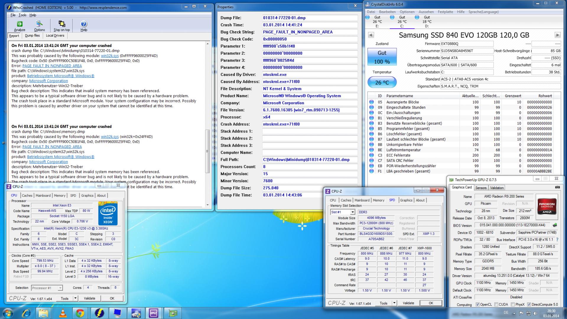

Heute Mittag ist er mir jedoch nach ~30 Stunden idle/chrome plötzlich mit bluescreen abgeschmiert (ich war gerade@chrome, Programme im Hintergrund Steam, Origin und Avast) (Infos dazu bitte im Anhang betrachten)
Danach habe ich 3,5 Stunden Memtest vom usb Stick laufen gelassen, Ergebnis waren 3,5 komplette Durchläufe ohne Fehler.

Danke schonmal für eure Antworten, was ich an Daten von dem Bluescreen habe ist im Anhang einmal in bluescreenview und einmal in whocrashed zu sehen, bei Google fand ich dazu viele Möglichkeiten, Hardwaredefekte/Treiber/Antivirenprogramm... Servicepack 1 muss ich auch noch installieren, fiel mir eben auf.
Da der Fehler nicht reproduzierbar ist und ich nicht direkt die Wirksamkeit anderer Treiber o.ä. spüren kann, wollte ich hier erstmal möglichst einen hardware-defekt ausschließen

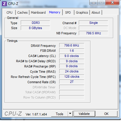

hier noch mal ein anderes Bild, noch nicht umgesteckt im Single-Channel. 2T=2N?
So war es jedenfalls schon, würde nach deinen Hinweisen also umstecken, den Rest weiterhin auf Auto lassen, nochmal sicherstellen dass CR=2N/T ist und dann über Nacht Memtest laufen lassen?
Die CR wird von BIOS zu BIOS und den div. Tools nur anderes benannt - "2T" ist richtig - im BIOS nennt sich das "2N"
JETZT > "Single_Channel"
