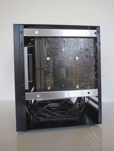

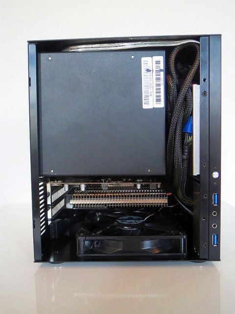

Du könntest es aber auch mit einem sehr schmalen Board wie dem Gigabyte GA-H110M-S2H probieren, das misst nur 22,6 x 17,4 mm. Damit sollte der HDD-Träger in der Front noch Platz haben.
Hier zwei Fotos von mir, auf denen man sieht, dass noch etwas Abstand zwischen dem 17 cm breiten Board und dem HDD-Tray bleibt:
759025d1407065634-lesertest-jonsbo-c2-22.jpg 759026d1407065634-lesertest-jonsbo-c2-23.jpg
Die schmalen Boards von Asus mit 18,2 bzw. 18,55 cm könnten bereits zu breit sein.

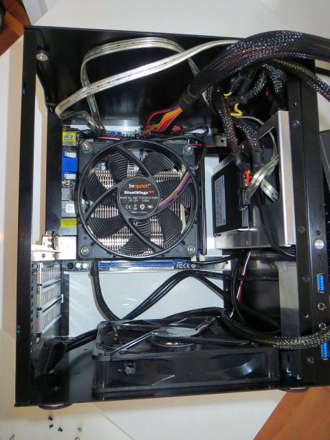

Auf den Tray können beide HDDs oder? Eine hinten dran, eine vorne?
Genau. Auf dem Tray sitzt die SSD, wie auf dem Bild zu sehen, drunter (also zur Gehäusefront hin) findet eine 3,5"-HDD Platz.
Wichtig ist auch die NT-Auswahl. Je kürzer und je weniger Kabel, desto besser. (Die meisten 750TIs brauchen ja nicht mal ein PCIe-Kabel.) Mit einem 150 mm tiefen Modell wird's bereits sehr eng:
