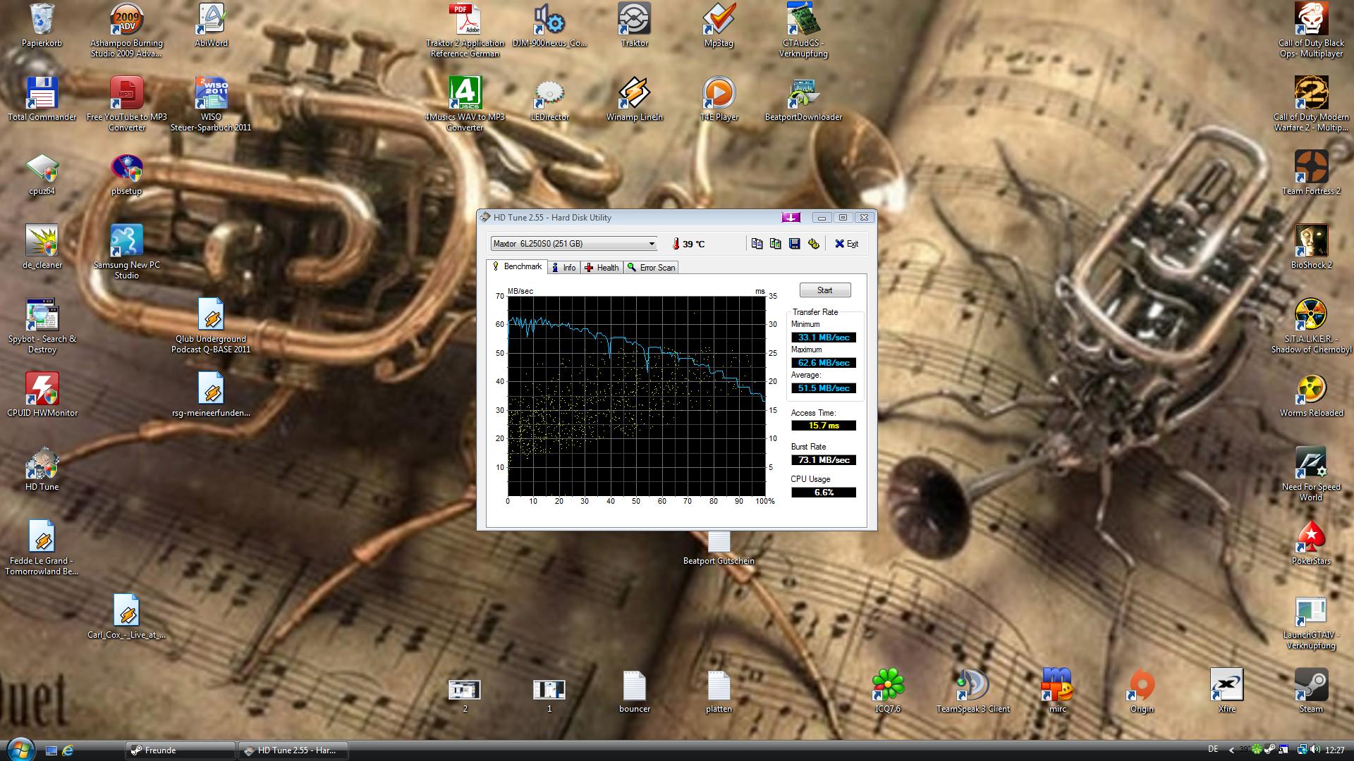

Problemplatte eine Maxtor ca.5 Jahre alt mit 250 GB Volumen.
Problem: Seit einiger Zeit finde ich das, wenn ich eine Datei öffne es sehr lange dauert, bis auf die Datei zugegriffen wird. Gestern habe ich mit Traktor (ein DJ Programm) und Timecode aufgelegt. Zwischendurch hatte ich 2 laggs in denen die Musik einfach gestoppt hat, kein Ton und die Wavewelle in Traktor blieb auch stehen.
Laut HDD Tune keine defekten Sektoren. Aber die Transferraten und die Zugriffzeit sieht für mich sehr schlecht aus. Auf dem Screenshot sehe ich 35ms, aber wie gesagt teilweise brauch die HDD 2 sekunden zum laden.

Wesentlich interessanter sind die Smart-Werte, die du in HD-Tune unter dem Health-Reiter findest. Benutze aber bitte nicht weiter die veraltete Freeware von HD-Tune sondern entweder die aktuelle Trail Version von HD-Tune Pro oder alternativ Crystal Disk Info (CDI bitte vorher unbedingt von Hex auf Dec umstellen - Menü Optionen > Erweiterte Optionen > Hex-Wert > 10 [DEC]). Achte bitte darauf, dass alle Smart-Attribute zu sehen sind.

Der Benchmark sieht ebenso recht normal aus, dass bei der Zugriffszeit mal solche Ausreißer entstehen ist normal, das kommt davon, dass nicht nur HD Tune auf der Platte herumrödelt. Die Transferraten sind ebenso recht normal, die Platte ist einfach was älter.
Ist auf der Platte das Betriebssystem installiert oder nutzt du sie nur als Datengrab? Wenn nur als Datengrab schicken normalerweise die Stromsparmechanismen von Windows die Platte nach einer gewissen Leerlaufzeit schlafen. Wenn du dann wieder auf die Platte zugreifst, muss sie wieder anlaufen und das dauert ein paar Sekunden. Das die Platten schlafen gelegt werden, kann man übrigens ausstellen.
