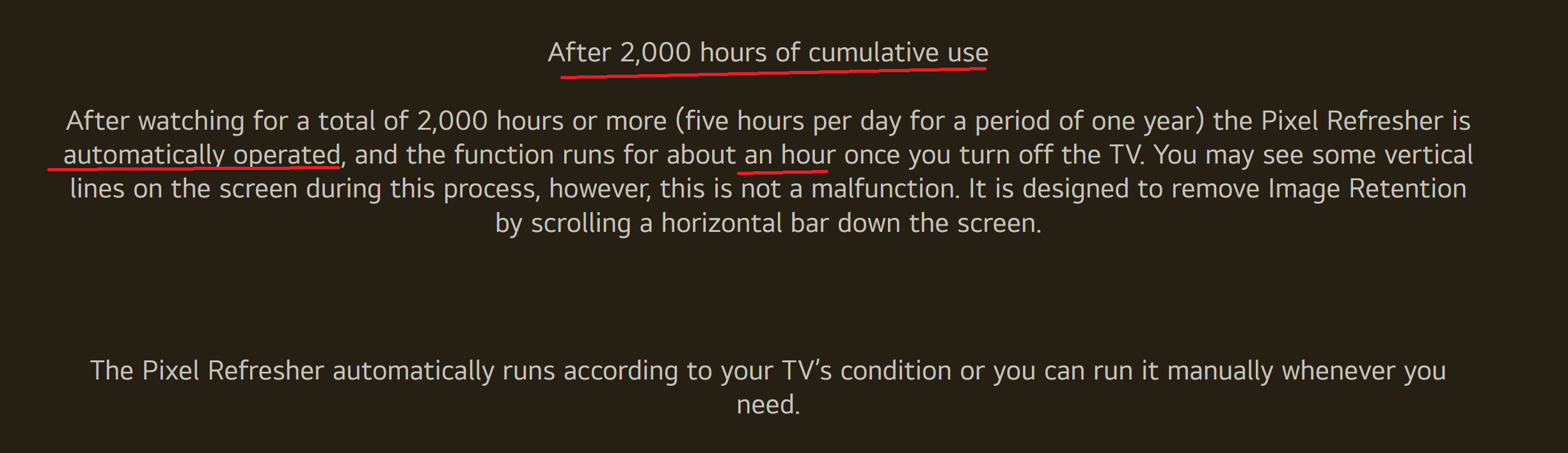

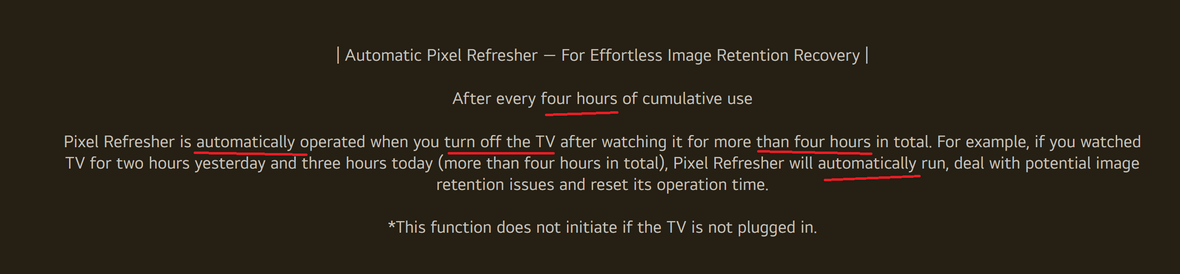

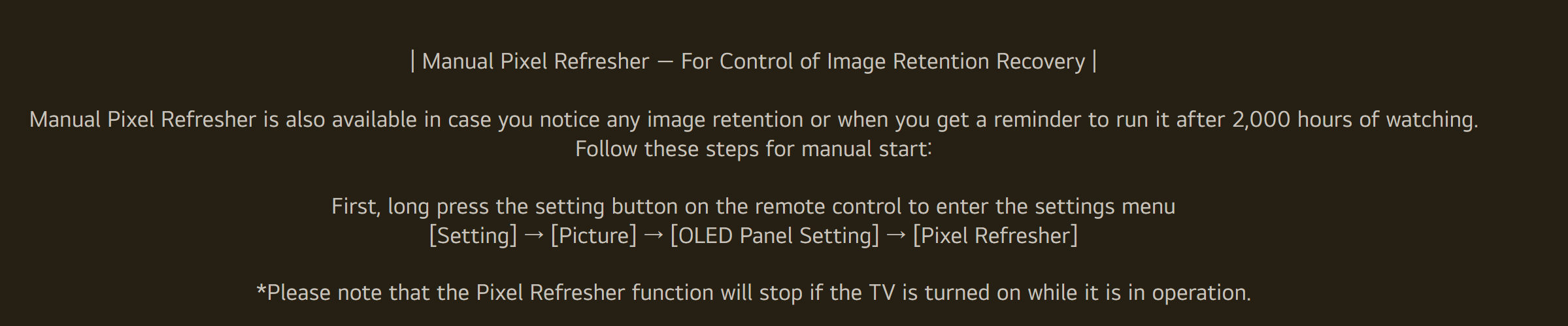

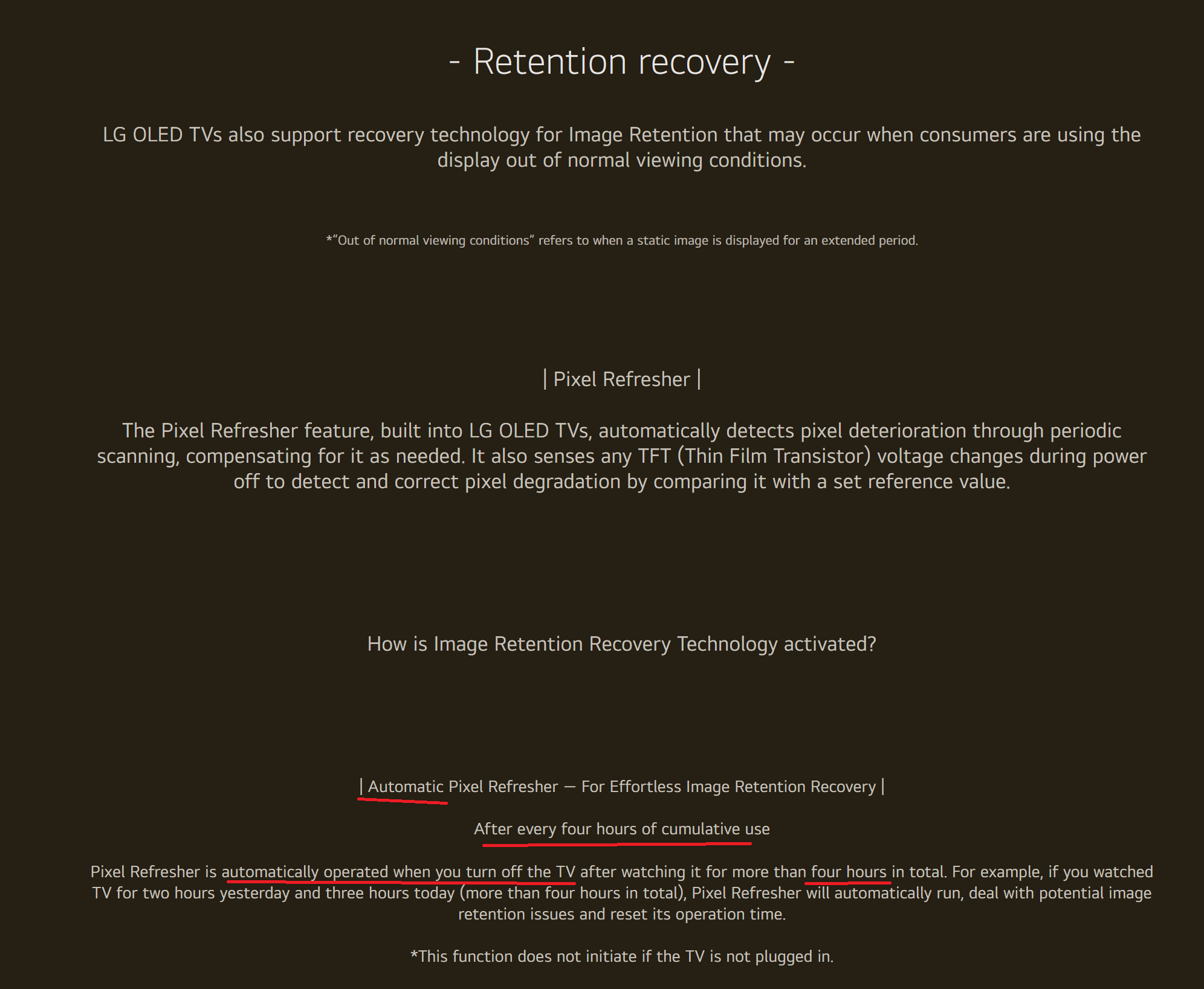

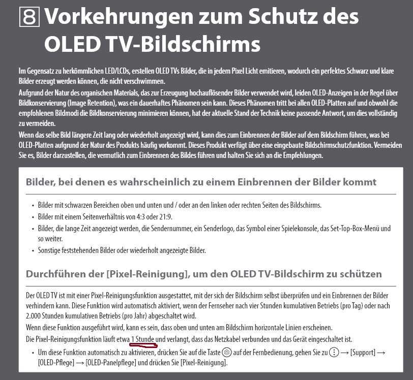

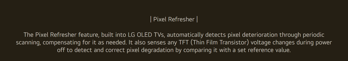

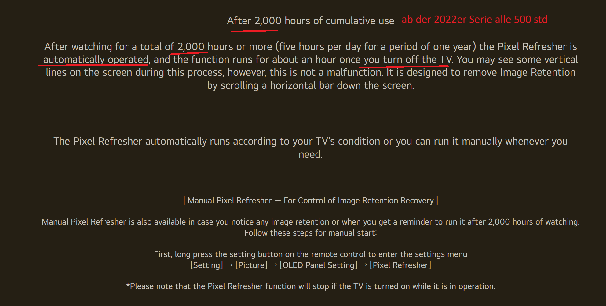

@Shakyor Hier auch mal ein paar Offizielle Infos :

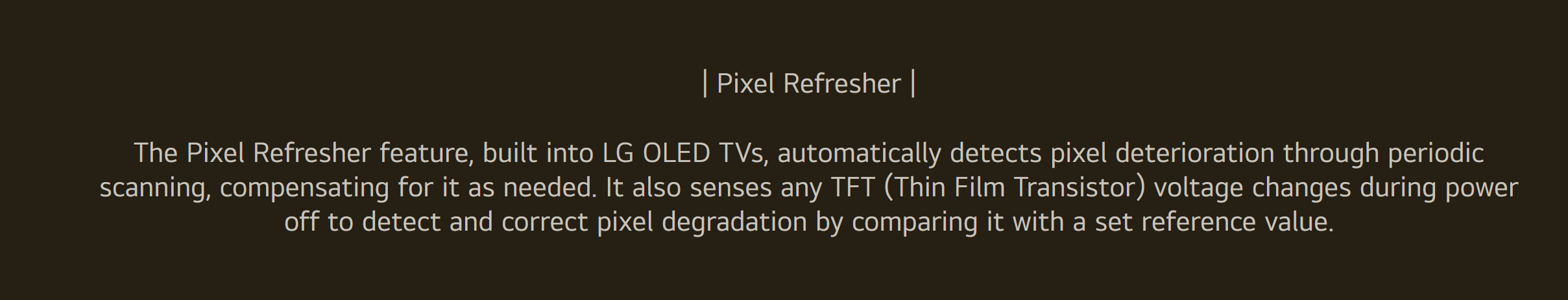

Der kleine :
Der Große :
Bei den LG OLED Panels ab 2022 alle 500 std und nich mehr nur alle 2000 std und statt 1 std läuft er 8-10 min ... und bei den Samsung QD-OLED Panels die es ja erst seit 2022 gibt passiert das nach 1.500 std
Und der Manuelle Große :
is halt für Burn In Notfälle gedacht als auch wenn man ausversehen den Automatischen Großen abgebrochen hat
https://www.lg.com/hk_en/tv/oled-tv/oled-reliability/

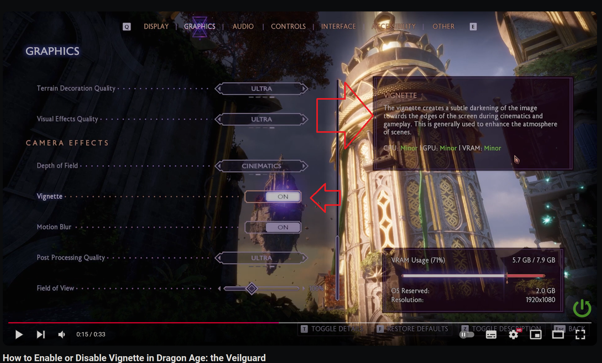

Habe jetzt den AW2725. Ist es normal, dass gerade bei vielen hellen Farben auf dem Schirm die Ecken gedimmt werden? Sprich so ein Vignetting Effekt.
Bei Games wo man im Game Menu die Vignette Option auf "an" geschaltet hat ja ... ansonsten nein das is nich normal auch nich beim AW den du hast sowie auch nich bei allen anderen OLED und QD-OLED Geräten egal ob TV oder Monitor.
Also schau mal nach ob du im Game Menu die Vignette ausversehen angeschaltet hast viele Games haben dafür ja im Game Menu eine Option

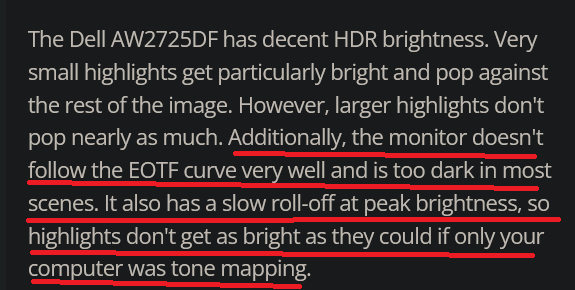

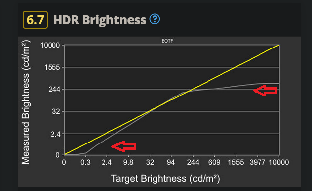

Aber der AW hat mal wieder nich das beste EOTF Tracking und leidet stark an Helligkeits Undershoot
Scenen werden also zu dunkel dargestellt als sie eigentlich sollten
https://www.rtings.com/monitor/reviews/dell/alienware-aw2725df
Musst da wohl auf ein Firmware Update von AW hoffen sofern sie sich erbarmen das zu fixen ... da haben die halt bei der Software misst gebaut was leider nich unübliche ist im Monitor Bereich

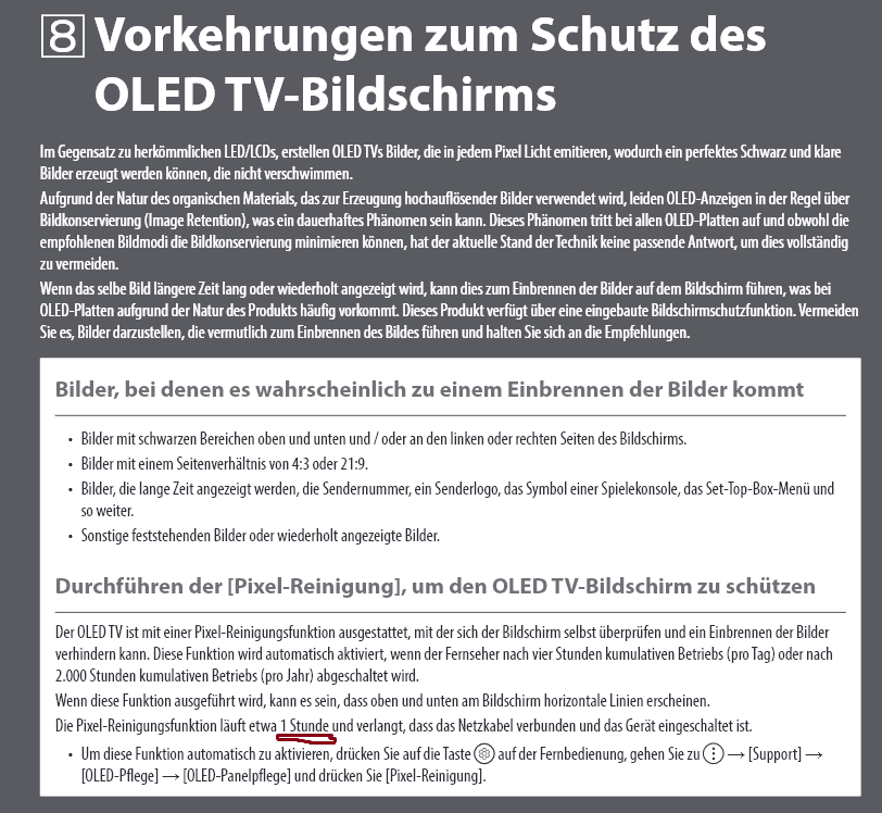

LG ist aber auch nicht so exakt mit Informationen:
z.B. bei meinem OLED65B19LA.AEUD: Da gibt es offensichtlich gar keine kleine Pixelreinigung, nur die große Pixelreinigung.
Diese "angeblich" nach 4 kumulativen Stunden automatisch erfolgenden Pixelreinigungen, werden aber weder angekündigt, und auch nicht darüber informiert, ob diese ausgeführt werden, oder überhaupt erfolgreich ausgeführt worden sind.
Zudem herrscht absolutes Stillschweigen darüber, ob diese Pixelreinigungen potenziell schädlich sein könnten.
Ich wusste bis vor ein paar Tagen nicht mal, dass Pixelreinigungen angeblich auch schädliche Nebenwirkungen auf den Fernseher / Monitor haben können sollen.
Okay
Schau da mal rein

Auch dein 2021er LG 65" B1 OLED TV hat den kleinen Pixel Refresh genau wie mein 2020er LG 48" CX OLED TV und alle anderen OLEDs und QD-OLEDs

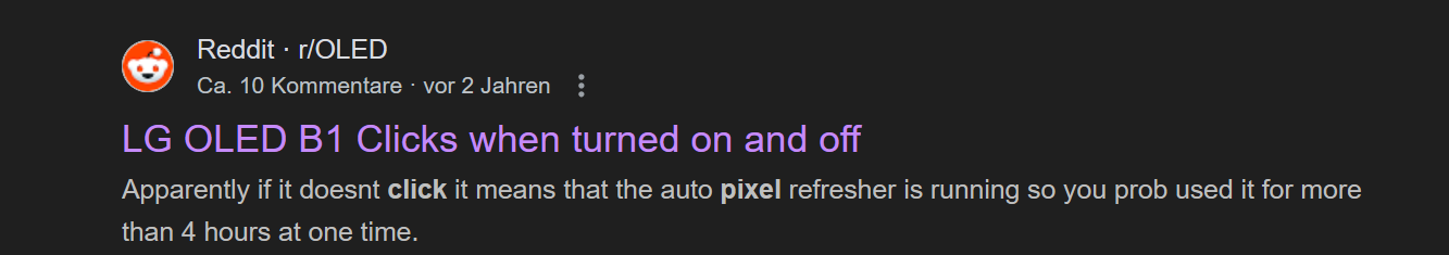

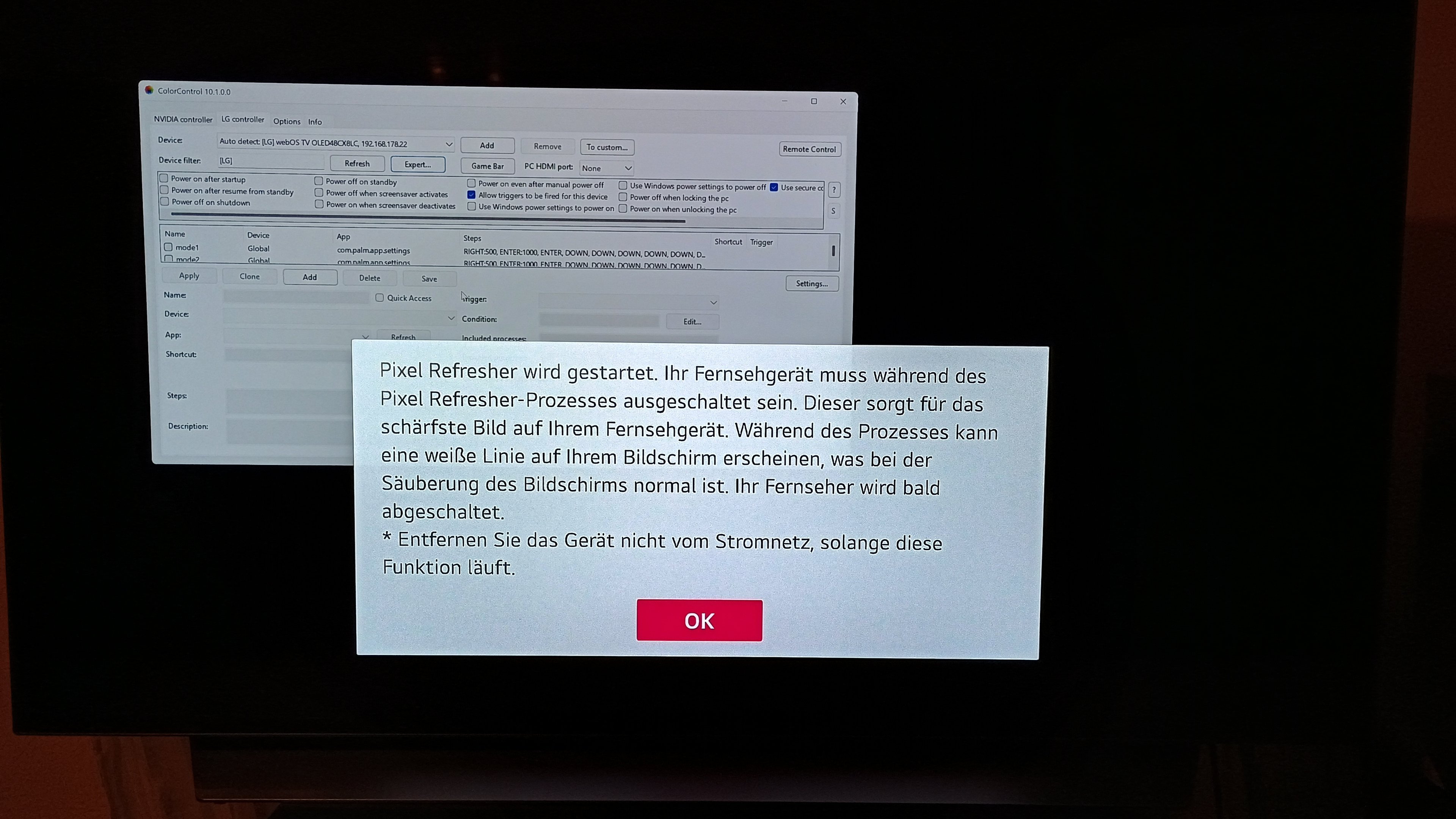

Absolut normal seit Jahren es is eher unüblich das man informiert wird das kamm erst durch die Monitore
bzw is nur bei den Monitoren der Fall das man da auch beim kleinen Refresh ne Meldung bekommt
Dein B1 sollte wenn er 4 kumulative Stunden gelaufen ist und dann 5 - 7 min im Standby war ein
Relay klicken von sich geben das is das Zeichen für den Nutzer das der Pixel Refresh fertig ist
das machen die LG OLED TVs schon seit Jahren so.
Nur beim Großen ( alle 2000 std bzw nun seit den 2022er EVO / EX Modellen alle 500 std ) wird man vorher beim auschalten informiert
So schädlich wie das Auto in die Waschanlage zu bringen oder dir die Zähne zu putzen

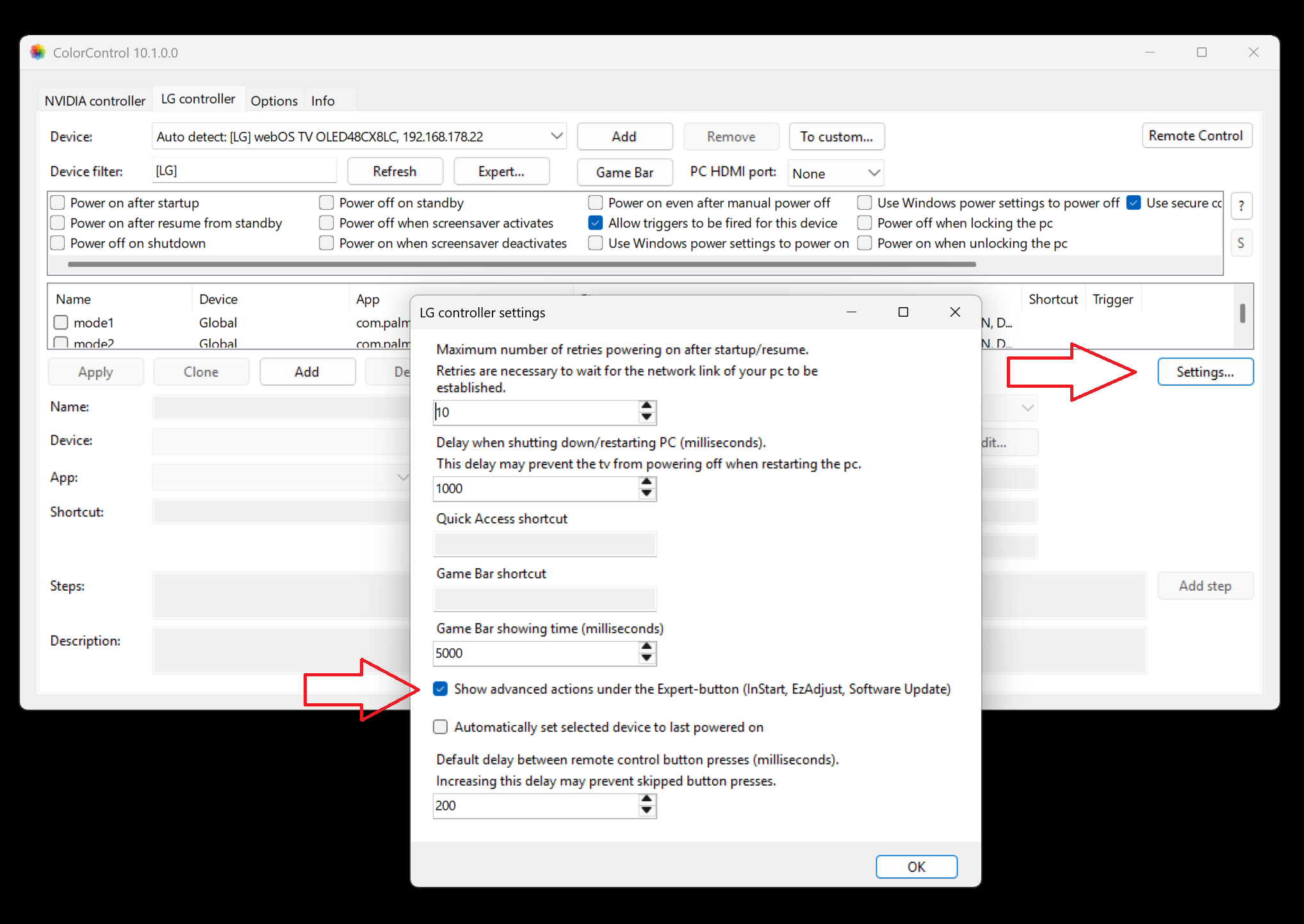

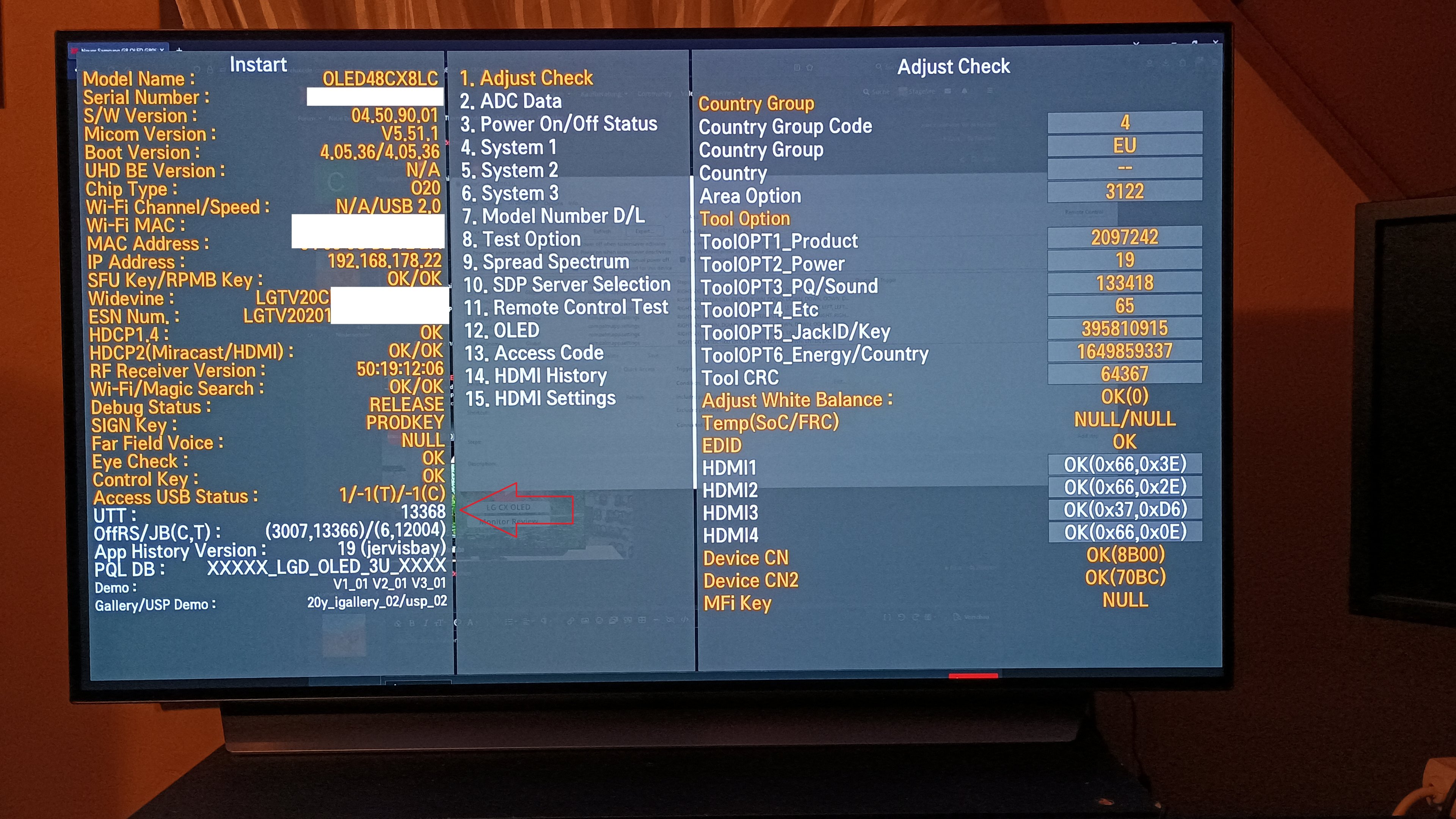

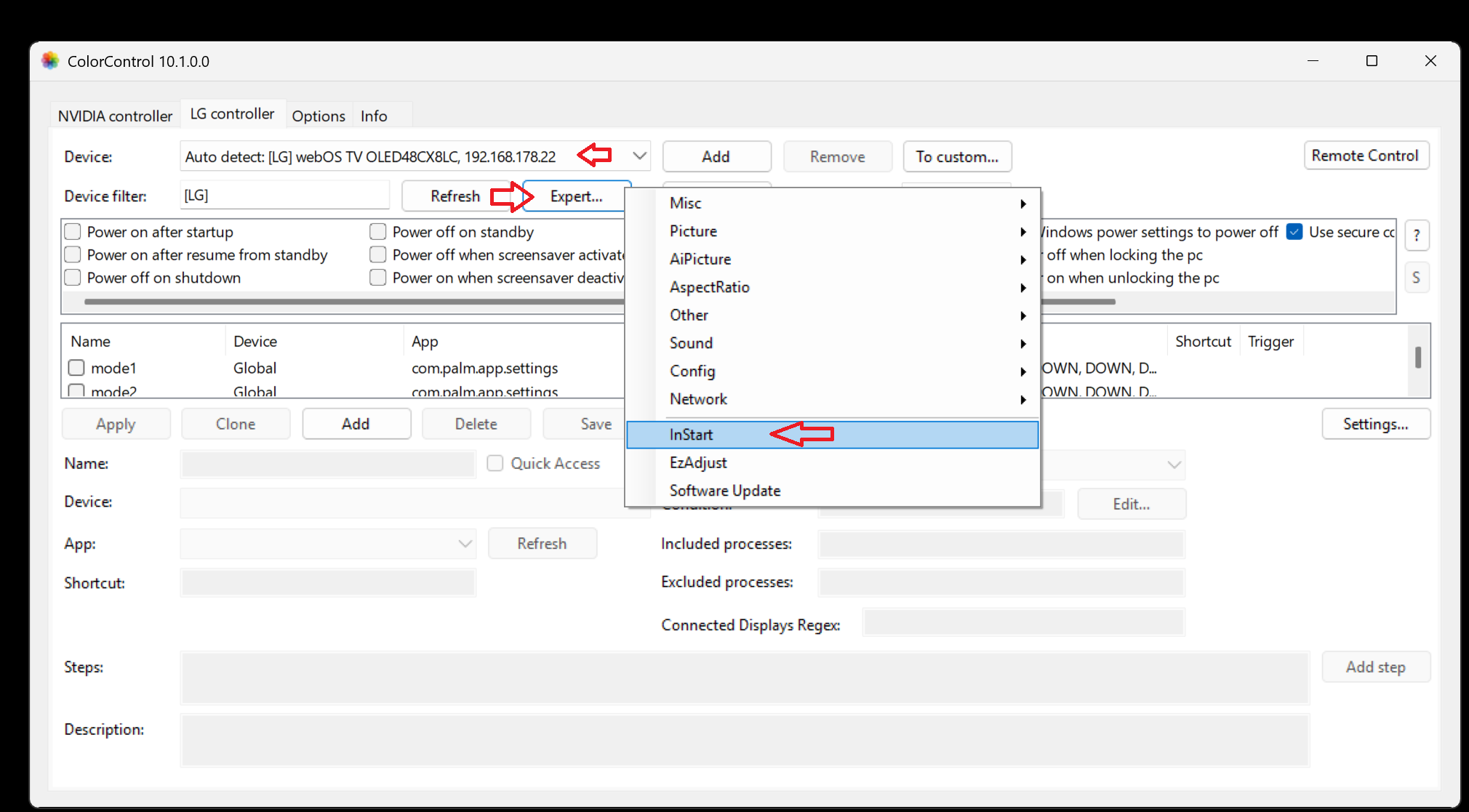

Im Service Menu aufpassen das ihr da nicht ausversehen was verstellt :
https://github.com/Maassoft/ColorControl

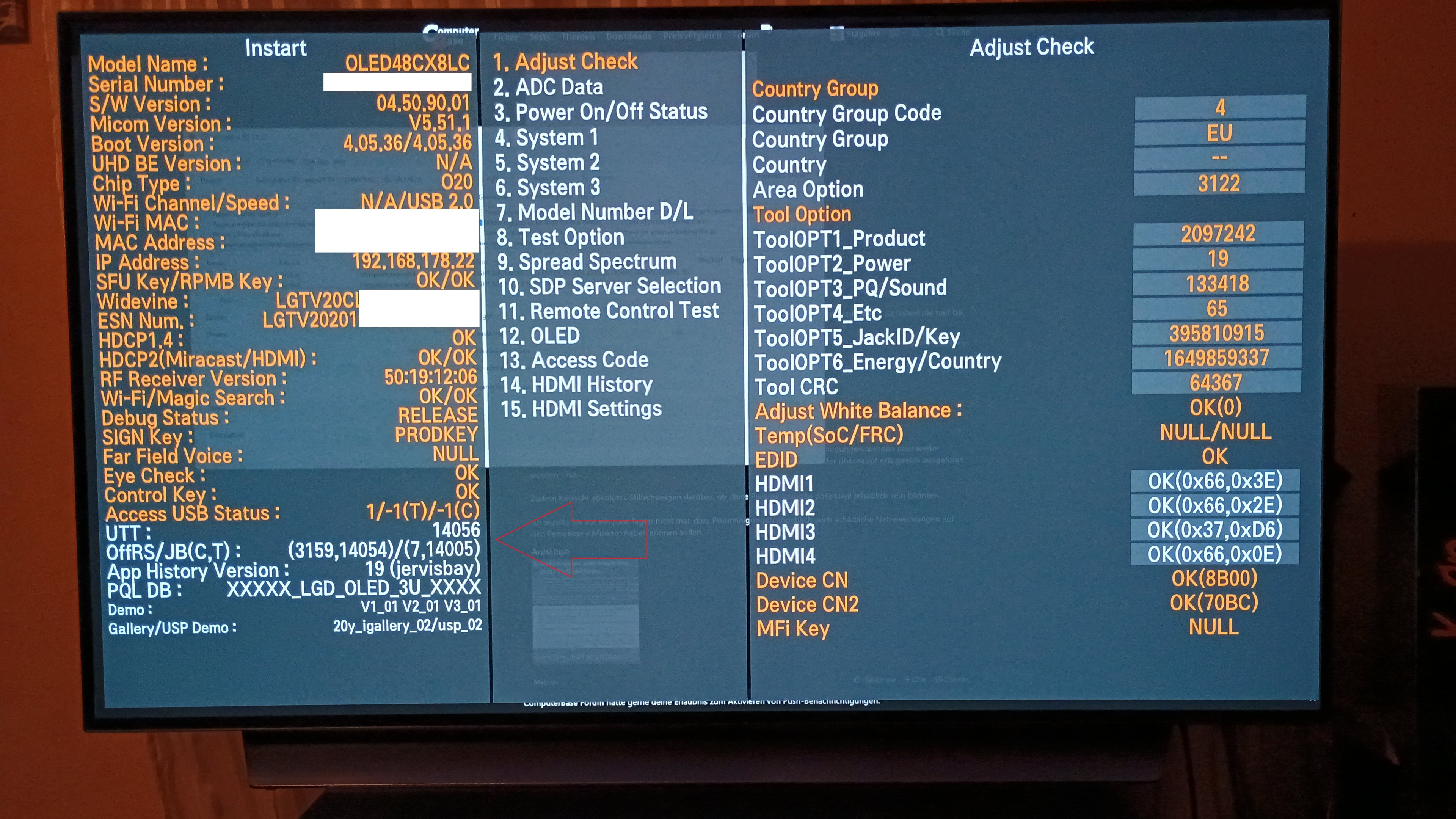

Mein 2020er LG 48" CX OLED TV den ich seit Juni 2020 als PC Monitor nutze
Betriebsstunden = 14.056
kleine Pixel Refreshs = 3.159 ( der letzte bei std 14.054 der nächste bei std 14.058 )
Große Pixel Refreshs = 7 ( der letzte bei std 14.005 der nächste bei std 16.005 .. bei meinem noch alle 2000 std)
14.056 : 3.159 = alle 4,44 Betriebsstunden mach ich im Durchschnitt bei meinem den kleinen Pixel Refresh

Soweit mir bekannt zumindest den OLED65B19LA.AEUD betreffend: Es gibt in physischer und digitaler Form keinen einzigen Hinweis über dieses akustische Feedback betreffend den Relay-Klick Geräuschen, und das da überhaupt ein Zusammenhang mit dem Pixel Refresh besteht.
Naja. Klingt jedenfalls jetzt so, als ob der arme PhL3y dann wohl doch seinen asus monitor hätte auch einfach behalten können. Denn so wie ich das jetzt verstanden habe, ist der kleine pixel refresh also harmlos und verursacht keinen Schaden am oled.
Aber wie sieht es eigentlich mit dem großen pixel refresh aus? Ist denn der auf Dauer schädlich für den oled?
Bombadil schrieb:
Aber wieso schreibt denn LG nicht einfach eine vollständige Anleitung über diese Pixel Refresh Funktionalität, und legt diese der Verpackung vom OLED65B19LA.AEUD bei?

Aber zumindest weisst du nun das natürlich auch die LG OLED TVs den kleinen Pixel Refresh machen
und wie man das sogar überprüfen kann wieviele Pixel Refresh bisher gelaufen sind Stichwort "instart"
bzw "Service Menu"

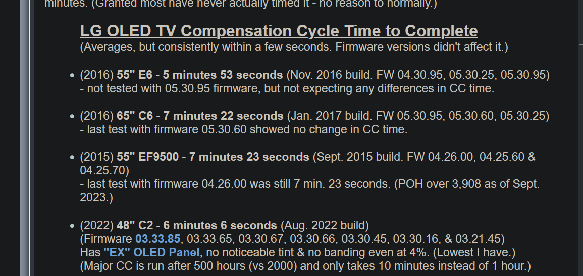

https://www.xlr8yourmac.com/audio/LG_3D_OLED_CC_Burn-In_Crosstalk_Tests.html
Du hast den B1 ja bei dir stehen achte einfach aufs Klicken ... schaltest du ihn aus und er klickt sofort
dann läuft kein Refresh ... schaltest du ihn aus und es klickt erst nach 5 - 7 min dann läuft der Refresh
Aus dem selben Link von oben :
Wie auch immer man auf so eine Idee kommt das der Pixel Refresh das Panel beschädigt
Der is doch eher dafür da das Panel zu verbessern siehe eben oben das was LG schreibt
Auch gibts doch LGs OLED seit 2010 meinst du nich da hätte nun nach all den Jahren nich einer bzw ja eher sehr viele weil sehr sehr viele eben LGs OLED nutzen und auch im PC Bereich seit besonders seit 2019 mal geschrieben "Mein OLED ging kaputt weil Pixel Refresh" wenn dem so wäre ??

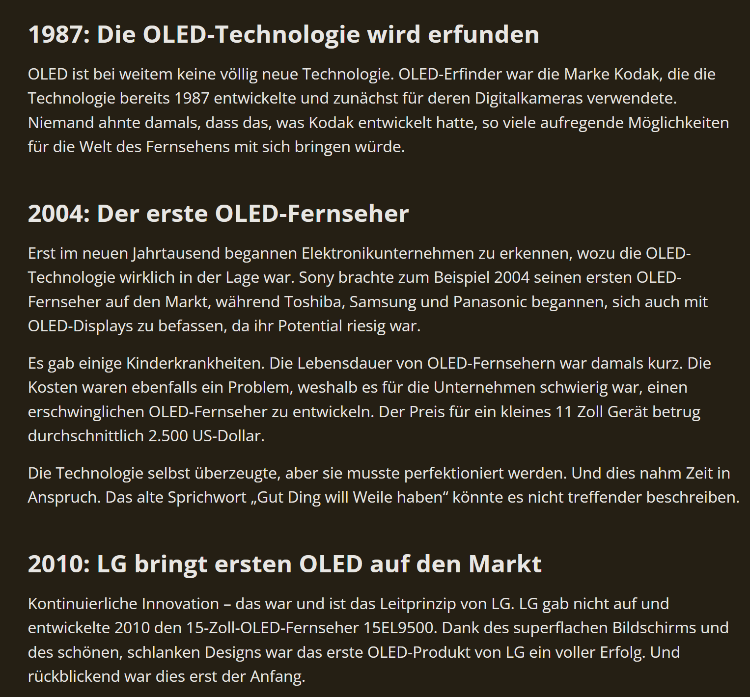

Auch gibt es eben LGs OLED wie gesagt seit 2010
https://www.lg.com/de/lg-experience/inspiration/lg-oled-geschichte-tv
Meinst du nich es sollte wenn da an deiner befürchtung was drann is schon zig Post da drausen im Netz sein
wie zb "Ey der olle Große Pixel Refresh hat man OLED Kaputt gemacht" ... wieviele solcher Posts hast du bisher gesehen die sowas schreiben ????
Was die beiden Pixel Refreshes machen konntest du im LG.com Link lesen.
Ich kann dir aber sagen was Schädlich für ein OLED und QD-OLED ist und zwar immer wieder die selben Statische Dinge die dauernt angezeigt werden oder wenn man die Pixel Refresh Zeit dauernt nich einhällt und das Panel somit nich gepflegt wird oder wenn man 3000 std nur WOW damit spielt .... das is schädlich für ein OLED
