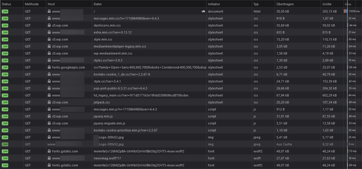

ist hier jemand im Besitz eines Servers mit ISPconfig als Unterbau und einer Wordpress Seite, die auf dem System läuft?
Bei einer meiner Webseiten, habe ich das Problem dass beim aufrufen der Webseite im Dev Tool von Firefox oder auch Chrome, eine Wartezeit von knapp 10 Sekunden angezeigt wird.
Das Problem ist, ich sehe nirgends warum hier so lange gewartet wird. Sobald diese Wartezeit vorbei ist, geht der Rest super schnell.
Hat hier jemand einen Tipp für mich, womit ich am besten analysieren kann, warum hier gewartet wird oder woher das Problem kommt?
Auf dem Server selbst sind noch drei andere Wordpress Seiten von unterschiedlichen Freunden drauf, sowie ein selbstgebautes Projekt von jemandem, dessen Seite super performant läuft. Das heißt "anklicken, zack da" und kein "ich warte mal ein paar Sekunden".
Ist das mittlerweile ein Apache Problem und performt der mit Wordpress nicht mehr so gut, oder kann so etwas von dem eingesetzten Template / Theme kommen, welches hier für so lange Wartezeiten sorgt? Wobei das auch komisch wäre, denn sogar der Aufruf vom WP Admin dauert sehr lange und hier wird ja nicht direkt das Theme geladen.
Als Theme wird "Newsmag" verwendet und die Plugin Liste ist etwas umfangreicher...

Schau mal den Waterfall in den Dev tools vom Browser an, dann weißt du welcher Aufruf hakt.

Das kann die unterschiedlichsten Ursachen haben. Vom Unterbau, bis hin zu einem bestimmten Theme oder Plugin. Zunächst würde ich mal alle Plugins deaktivieren und auf das Standard-Theme wechseln. Browsercache löschen nicht vergessen... Wie ist dann das Verhalten? Die Developer Tools des Browsers könnten darüber Aufschluss geben, wodurch die Ladezeit verzögert wird. Eine URL zur Seite wäre vielleicht auch hilfreich.

So, es war wirklich einfacher als gedacht... Am Theme lag es nicht.
Ich habe alle Plugins deaktiviert und dann mal durch geknipst was es da so gibt.
Es ist eine Kombination aus zwei Dingen... einmal haben wir über die Apache Conf eine Weiterleitung auf die https Seite hinterlegt, aber in den Einstellungen von Wordpress "http://" eingetragen. Das Borlab Cookie Addon hatte darauf hingewiesen.
Das ganze hat schon mal 2 - 3 Sekunden gebracht.
Einen weiteren Ruck, gab es durch das Abschalten des Acymailer Plugins.
Wenn ich nun in das Dev Tool -> Netzwerkanalyse rein gehe, habe ich eine Wartezeit von grob 2 Sekunden. Es betrifft auch direkt den ersten Start.
Ich habe mal einen Screenshot wie es heute Mittag / Nachmittag aussah und jetzt ist es wesentlich besser.
Diese Schildkröte ist zwar noch immer da, aber mein Bekannter soll mal seine Seite prüfen, ob er damit leben kann :)
Daher schon mal vielen Dank für die Ideen, Tipps und Ansätze... ab und an, sieht man den Wald vor lauter Bäumen nicht :D
