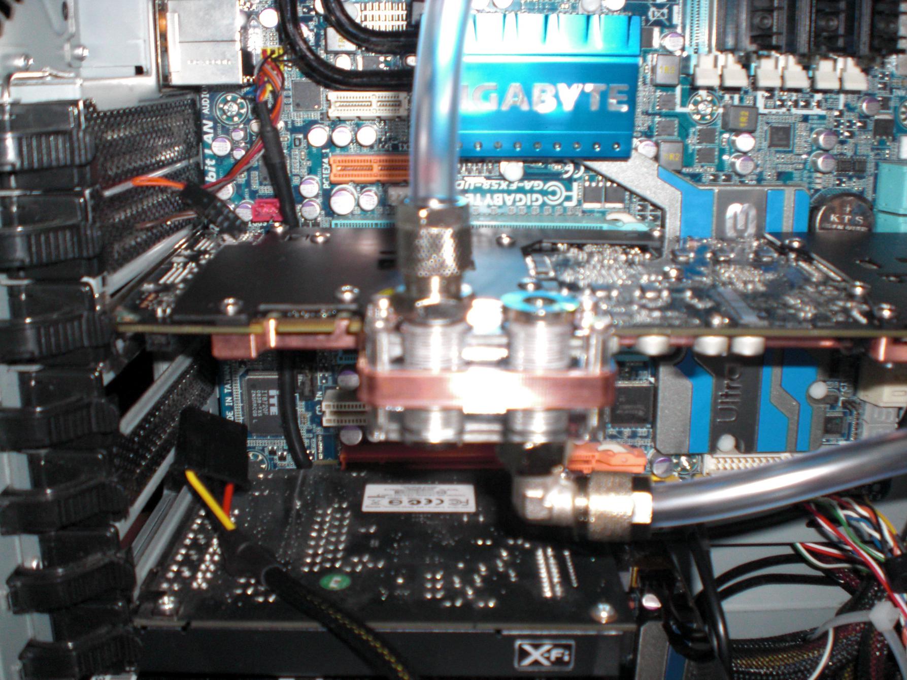

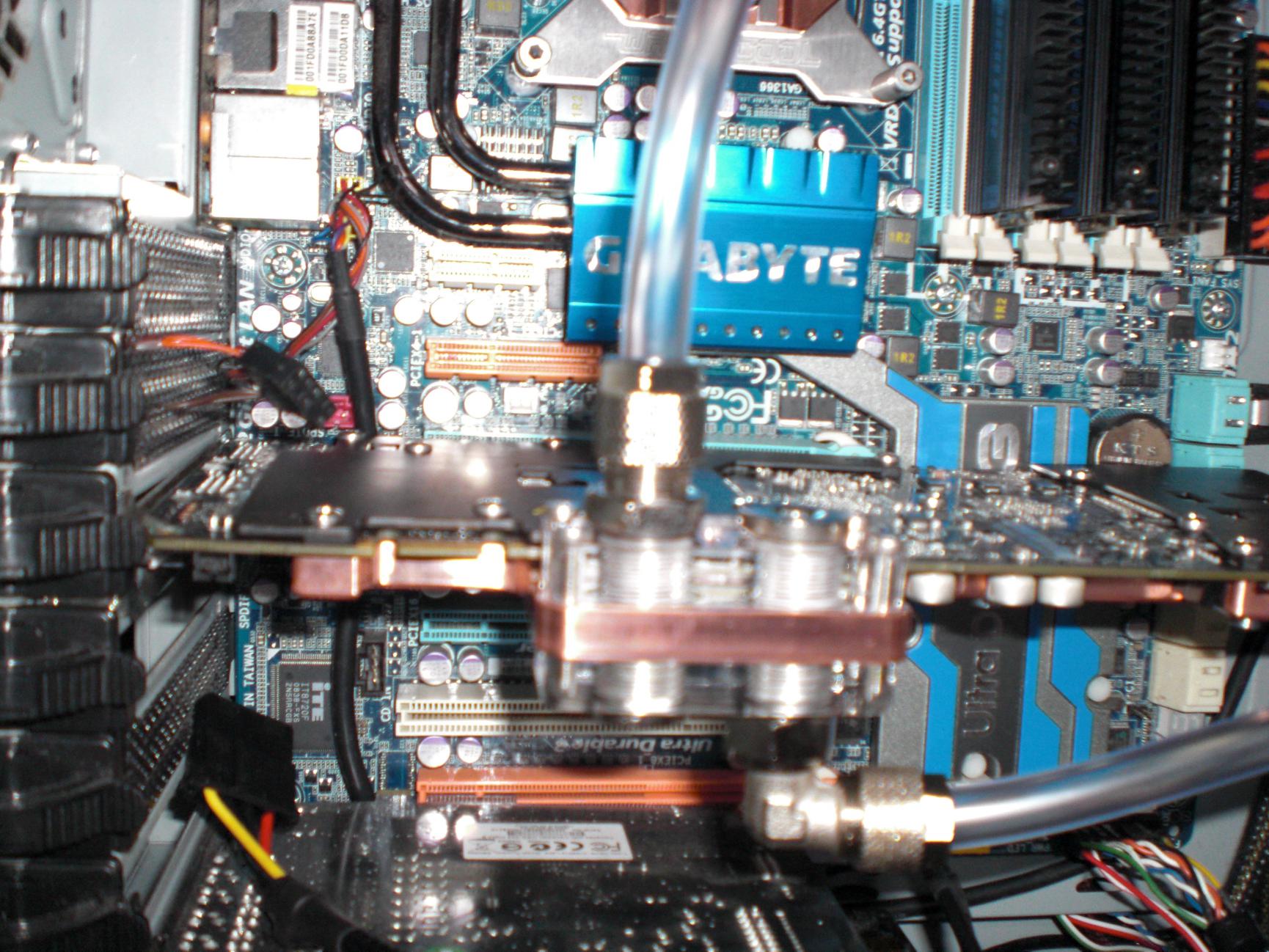

so bin jetzt beim anschliessen der Komponeten.habe den schlauch bis zum ende drauf gesteckt ist es normal das sich dann die mutter nicht mehr soweit drauf drehen lässt?habe mal 2 bilder gemacht vom gpu anschluss ist das so in ordnung?
https://www.computerbase.de/forum/attachments/161095/
https://www.computerbase.de/forum/attachments/161096/

Davon mal abgesehen das die Links nich funktionieren (zumin bei mir) ist es schon ok das die Überwurfmuttern nicht komplett draufgehen und vom Gewinde ein Stückehn sichtbar bleibt.

1. https://www.computerbase.de/forum/attachments/cimg0738-jpg.161110/ 2. https://www.computerbase.de/forum/attachments/cimg0737-jpg.161111/ aber jetzt
ist das so in ordnung mit den anschlüssen?
