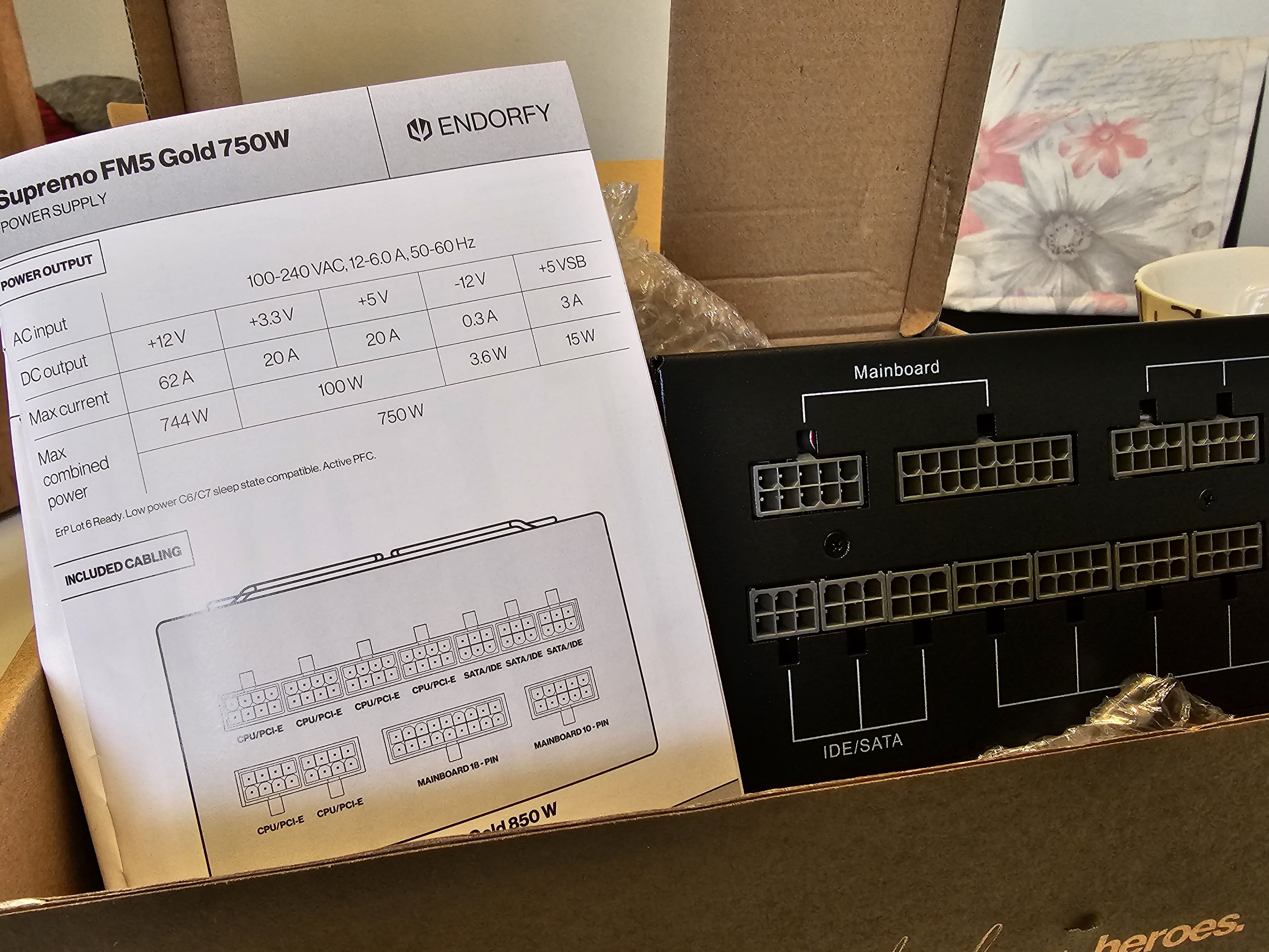

Möchte ein Endorfy Supremo FM5 Gold 750W verbauen.
Ist ein Singlerail lt Bild oder?
Ist es demnach egal wo ich gpu und cpu andchließe am NT?
Oder sollte man diese nicht nebeneinander machen um trotz Singlerail die Last wenn möglich zu verteilen?

Da es ja ein Singlerail NT ist ist’s eigentlich egal, da die ganzen Stecker wahrscheinlich binden auf der Platine sowieso zusammengeführt sind. Ich würde die Stecker so rein machen wie es rein optisch und platztechnisch im gehäuse am meisten son macht.

wenn in dem Handbuch nicht extra steht das es ein unterschied macht wo man die Anschlüsse ansteckt sollte es egal sein. Bei meinem BQ nt steht zb das je nach Anzahl der gpu Stecker man die bei 1,3 oder 1,2 einstecken soll wegen der eventuellen Belastung

Die sechs Buchsen, an denen du entweder CPU oder GPU anschließen kannst, sind doch sogar alle einzeln beschriftet (was eher selten ist)! Ich sehe hier keine Zweideutigkeiten!
Und ja, es ist ein Single Rail Netzteil, wenn es nur eine 12 Volt Stromrail hat.

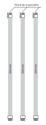

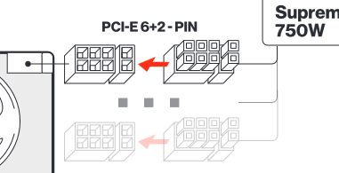

Meinst du das hier:
https://endorfy.com/wp-content/uploads/2023/02/EY7A008-safety-manual-T0-0570-www.pdf
Was möchtest du jetzt hier genau wissen?
Dem Netzteil liegen laut Handbuch drei Einzelkabel für die Grafikkarte bei, die du beliebig an den sechs gekennzeichneten Buchsen verwenden kannst.

Dort sieht man nur eine GPU und einen Pcie 6+2 Stecker.
Ja und für eine mögliche zweite Buchse an der Grafikkarte verwendest du dann ein zweites Kabel vom Netzteil her kommend und für eine mögliche dritte Buchse ein drittes Kabel usw..
