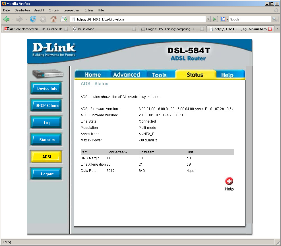

Was taugt den meine Leitung - siehe angehängter Screenshot?
Läuft im Moment mit DSL 6000
