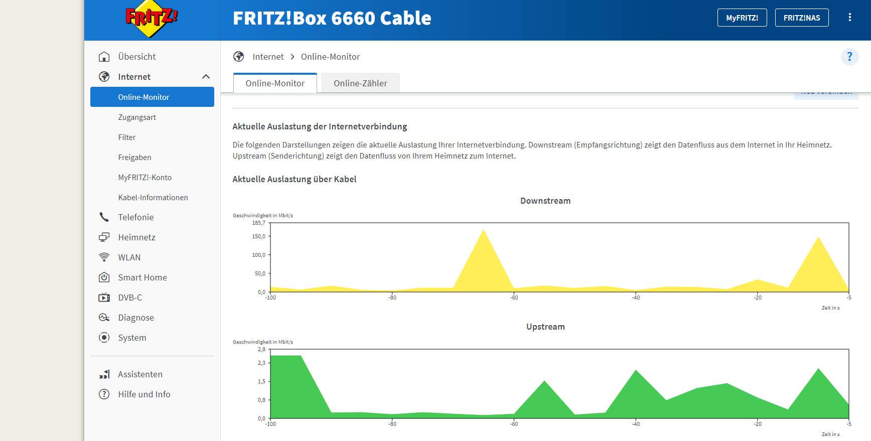

jetzt ist der Upload wieder bei nur 3,3 Mbit/s
Was kann ich jetzt wo sehen und kontrollieren? Grafik des Upstream zeigt 0,4 bis 1,2 Mbit/s an als aktuelle Auslastung (alles grüne und daher laut Anzeige: normale Anwendungen)

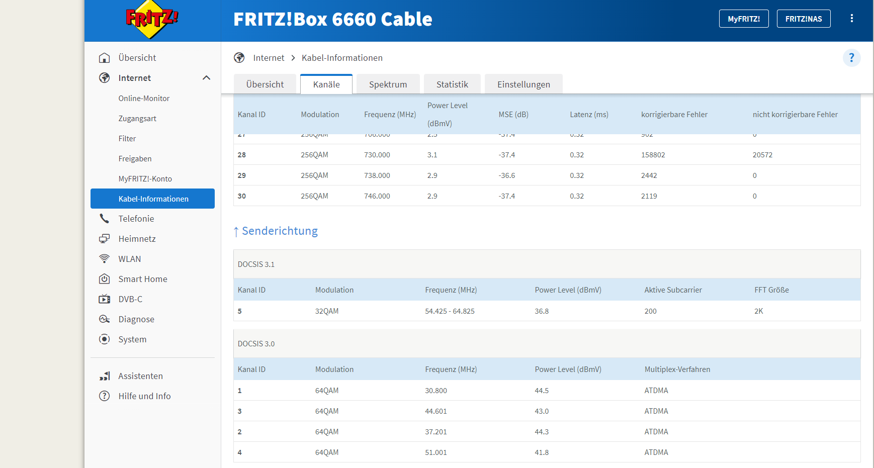

Rein von den Modem-Werten her ist der Upstream aber absolut unauffällig.
Die Modulation ist mit 64QAM top und das Powerlevel für die einzelnen Kanäle ist ebenfalls in der Toleranz.

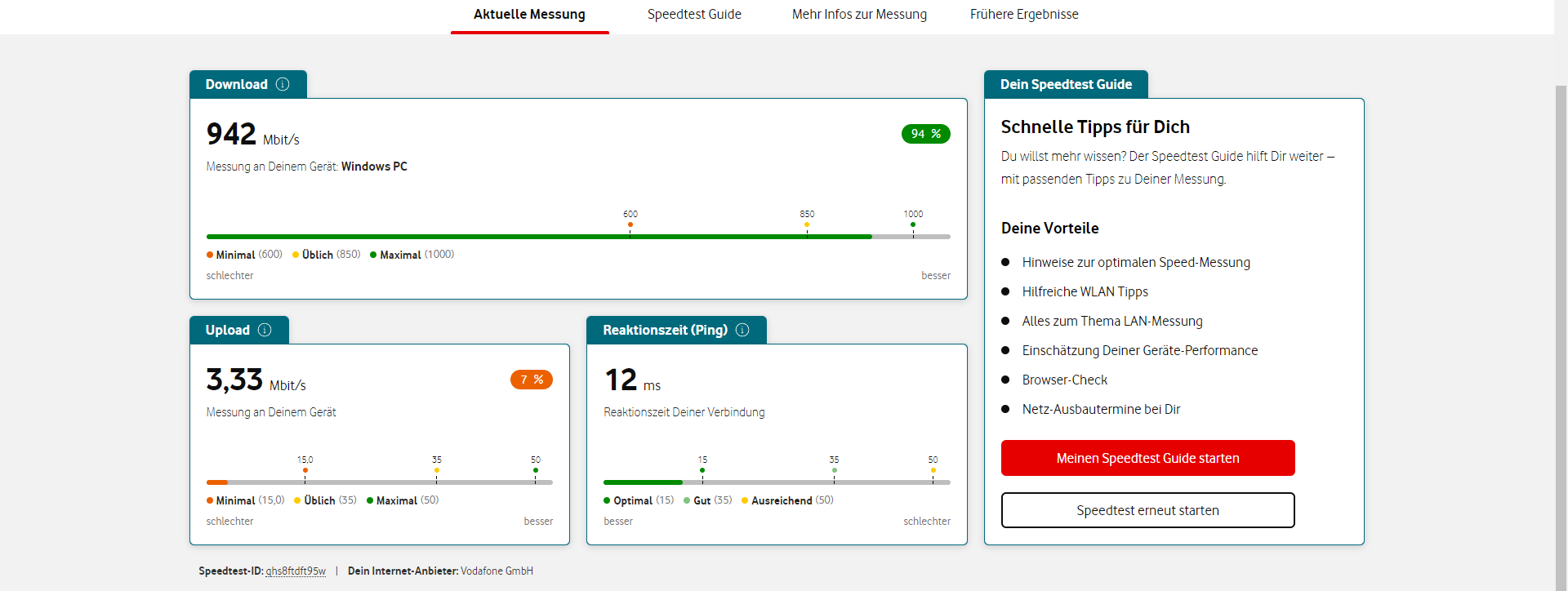

wie kann ich denn innerhalb meines Netzwerks testen?
Download ist normal.
Ich weiß, dass VF mal vor Monaten mir sagte mein Gebiet wäre in Stoßzeiten ausgelastet und man arbeitet dran, dies irgendwann zu beheben
Ich glaub ich wechsle zu Glasfaser (habe hier ja inkl. Dose alles vorbereitet - alles in mein Haus bereits verlegt) Denke es ist eine stabilere Leitung dann und eine Verbesserung (weniger störanfällig und ohne Knotenpunktprobleme)
hier noch der VF Speedtest

Bei der Ansicht einmal auf "Mehr infos zur Messung" anklicken dann zeigt er einen an, was für ein CMTS da dran ist.
Und du könntest prüfen, indem du z.B. eine Datei von einem Rechner zum anderen schickst und schaust auf was für Geschwindigkeit du dort kommst.
Wenn Download normal ist, KANN es nicht am Heimnetz liegen sonst würdest du ja überhaupt nicht die Geschwindigkeit im Download bekommen.
Sieht also ganz stark danach aus, dass da ein Knotenpunkt hoffnungslos überlastet ist oder gerade einfach anderweitig Ärger macht.
