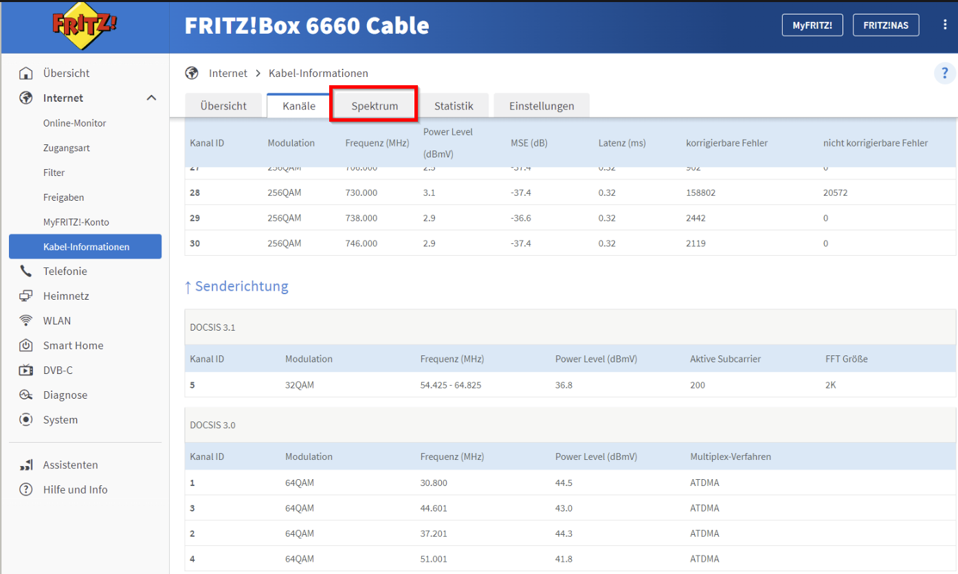

Rein von den Modem-Werten her ist der Upstream aber absolut unauffällig.
Die Modulation ist mit 64QAM top und das Powerlevel für die einzelnen Kanäle ist ebenfalls in der Toleranz.
Findest du?
Oder kann die 6660 nicht mehr? Gerade der Upload-Kanal mit 3.1 sollte besser laufen. Und die unkorrigierbaren Fehler im Download sind auch nicht lustig.

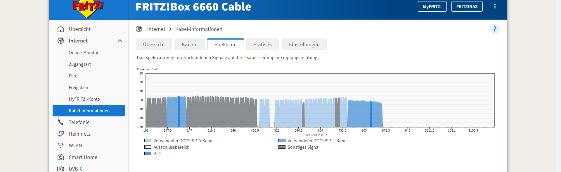

@garfunkel74: Kannst ja mal noch das Spektrum zeigen.

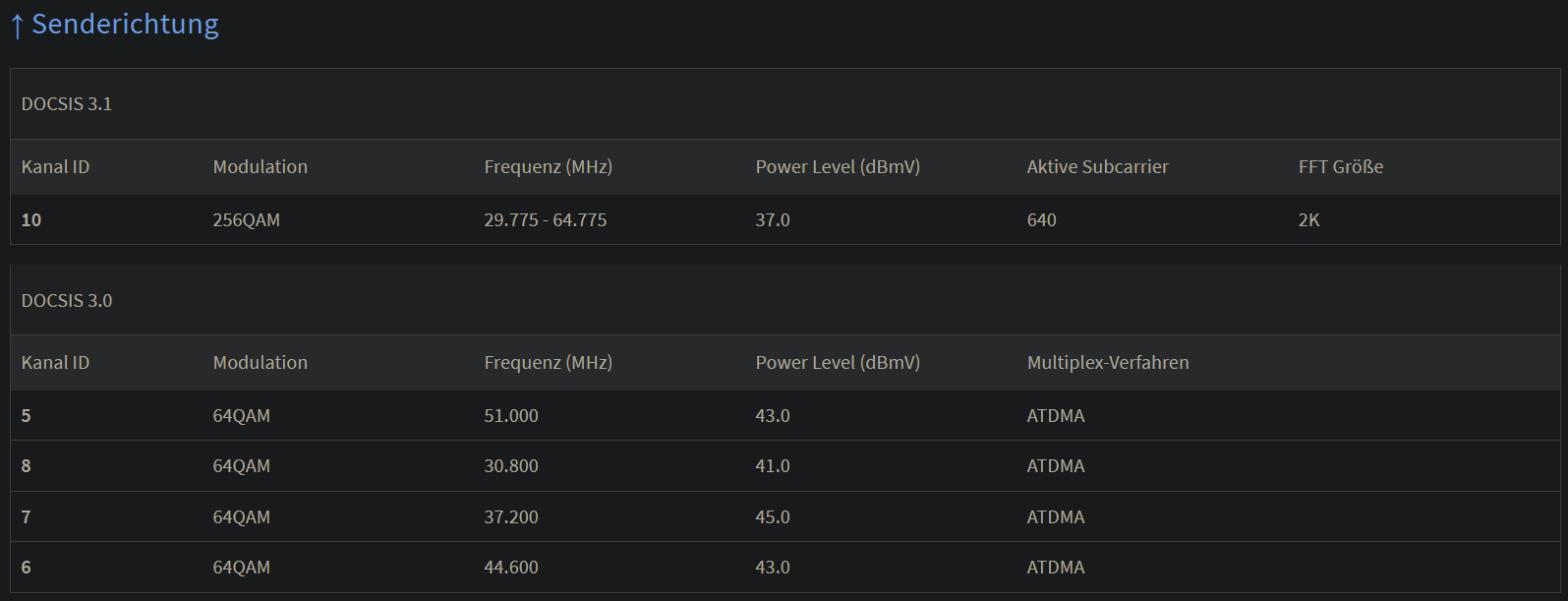

Ich denke du hast schon recht @cartridge_case, es gibt einige unkorrigierte Fehler. Die 64QAM auf den 4 Kanälen hätten aber alleine im DOCSIS 3.0 Bereich schon jeweils eine Bandbreite von ~28Mbit/s gebündelt wären wir bei 112Mbit/s
Der einzelne DOCSIS 3.1 Kanal der mit OFDMA 32QAM Moduliert hat nochmal ~20 Mbit.
Also hätten wir im Upstream eine gebündelte Kanalbandbreite von 132Mbit möglich mit den Leitungswerten.
50Mbit sollte der Tarif haben und 3-5 Mbit kommen an - Download ist ja unaufällig.
Er könnte maximal prüfen ob seine Dose korrekt angeklemmt ist, aber normalerweise müsste dann die Powerlevel hochschnellen wenn es keinen korrekten Anschluss an der Dose gibt - das Modem versucht dann über mehr Power im Upstream zu kompensieren.

@cartridge_case was meinst du und wo finde ich das?
Störung scheint auch behoben
hier das Bild
