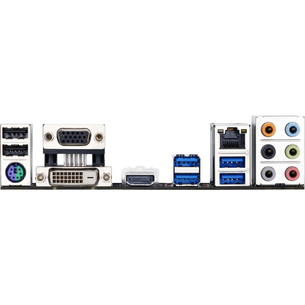

Ok meine letze frage wäre noch welche Netzwerkkarte ? Die habe ich ja komplett vergessen ? Oder ist die bereits irgendwo integriert.
Auf dem Board, rechts oben ;)
