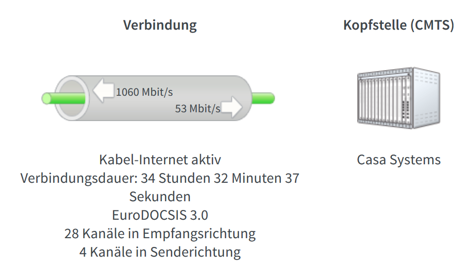

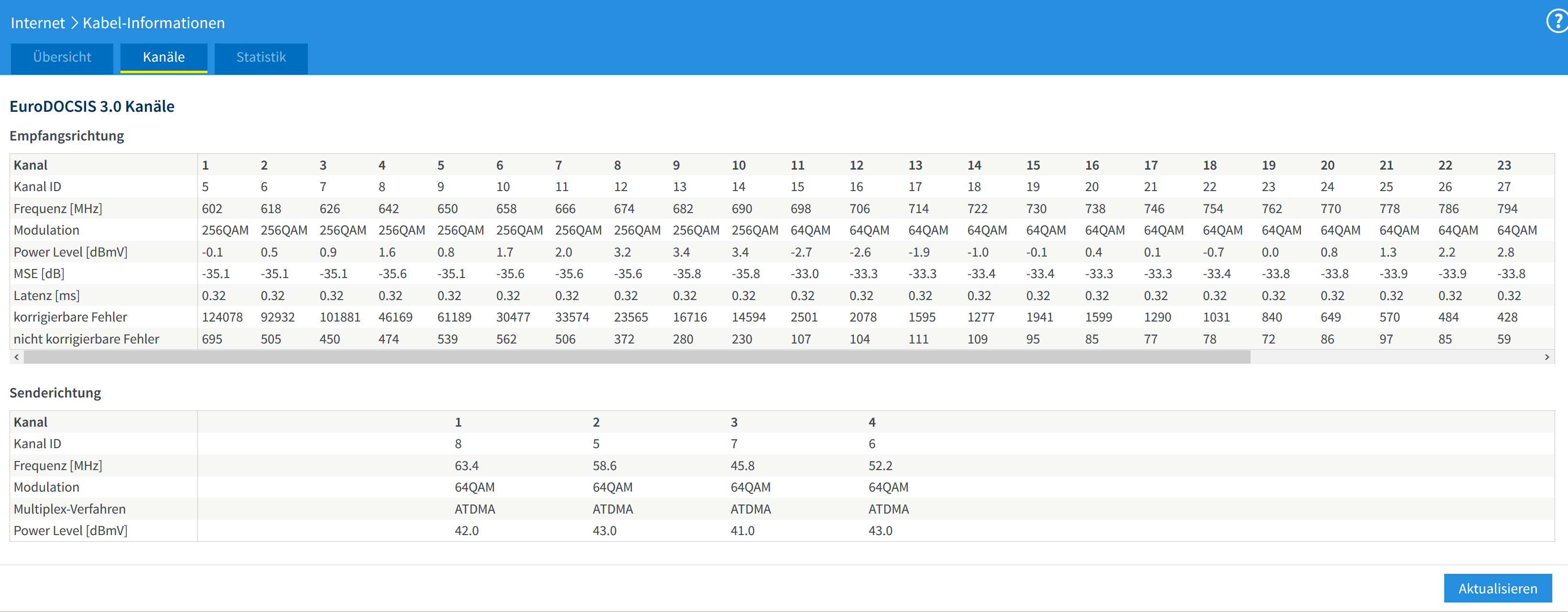

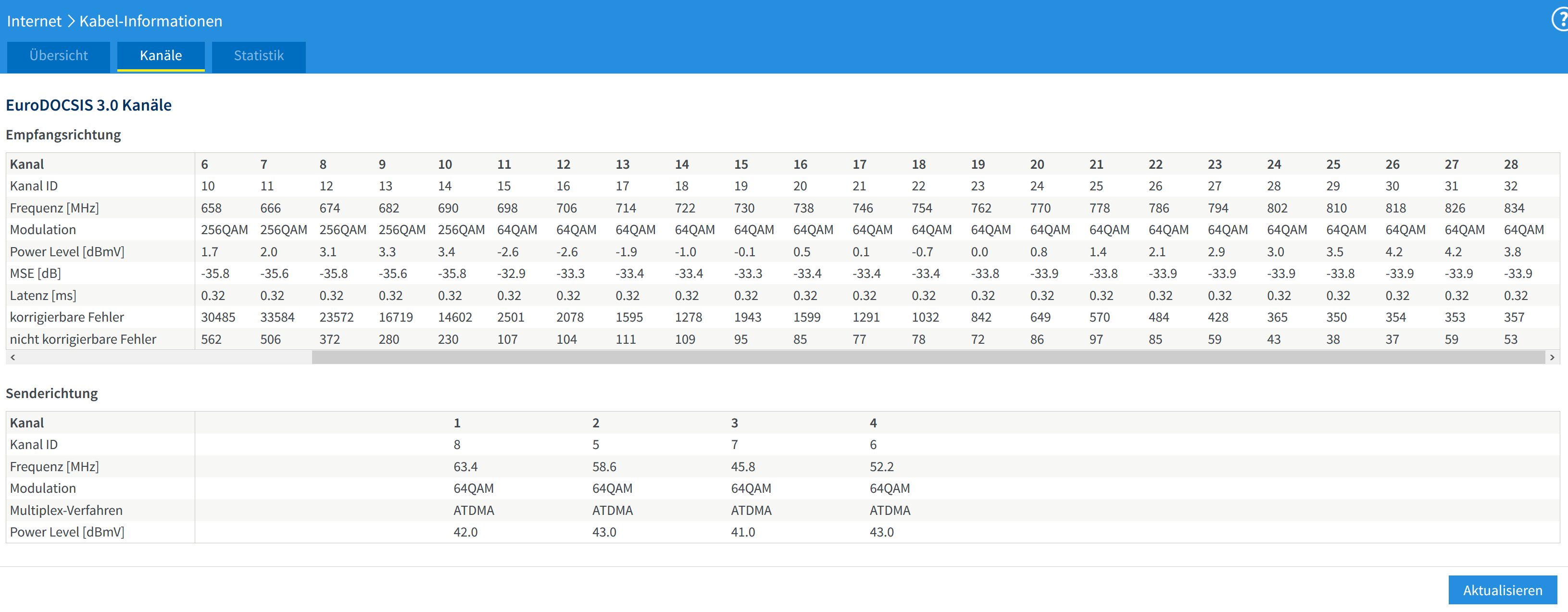

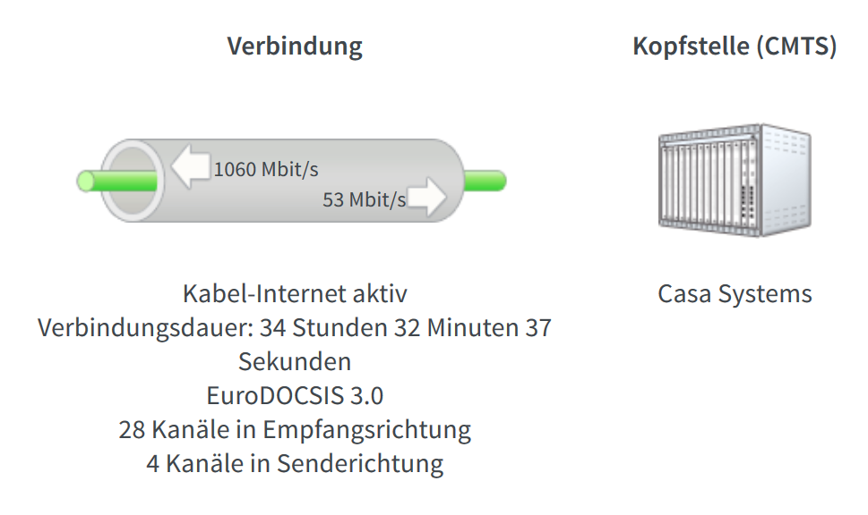

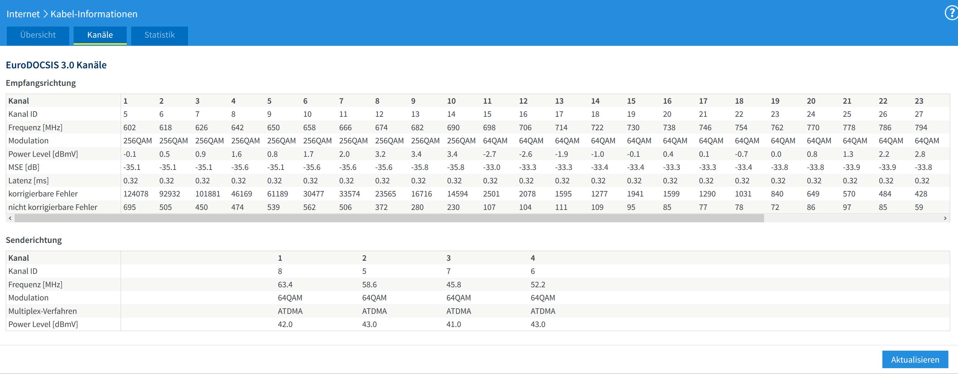

Hallo, ich habe eine freie Fritzbox 6591 und einen 1 Gigabitanschluss von Vodafone.
Im Router wird mir Docsis 3.0 angezeigt und 28 Kanäle. Stimmt da was nicht? Bilder sind im Anhang.
Speed schwankt zwischen 700-900 MBit/s.
Den Speed würde ich ja auch mit einer 6490 erreichen, was die Fritzbox 6591 obsolet macht.
Habe mir extra für 1 Gigabit und Docsis 3.1 eine 6591 angeschafft.
Was sagt ihr zu den Werten auf den Bildern?

Da sind ja jede Menge nicht korrigierbare Fehler auf den Kanälen.
Firmware aktuell?

Deine Fritzbox 6591 arbeitet nur mit DOCSIS 3.0 statt 3.1. Woher das kommt, kann ich dir nicht direkt sagen. Firmware aktuell? Ansonsten direkt bei Vodafone nachfragen.

Ich würde mal Vodafone auf die Fehler ansprechen! Ob das so normal ist?

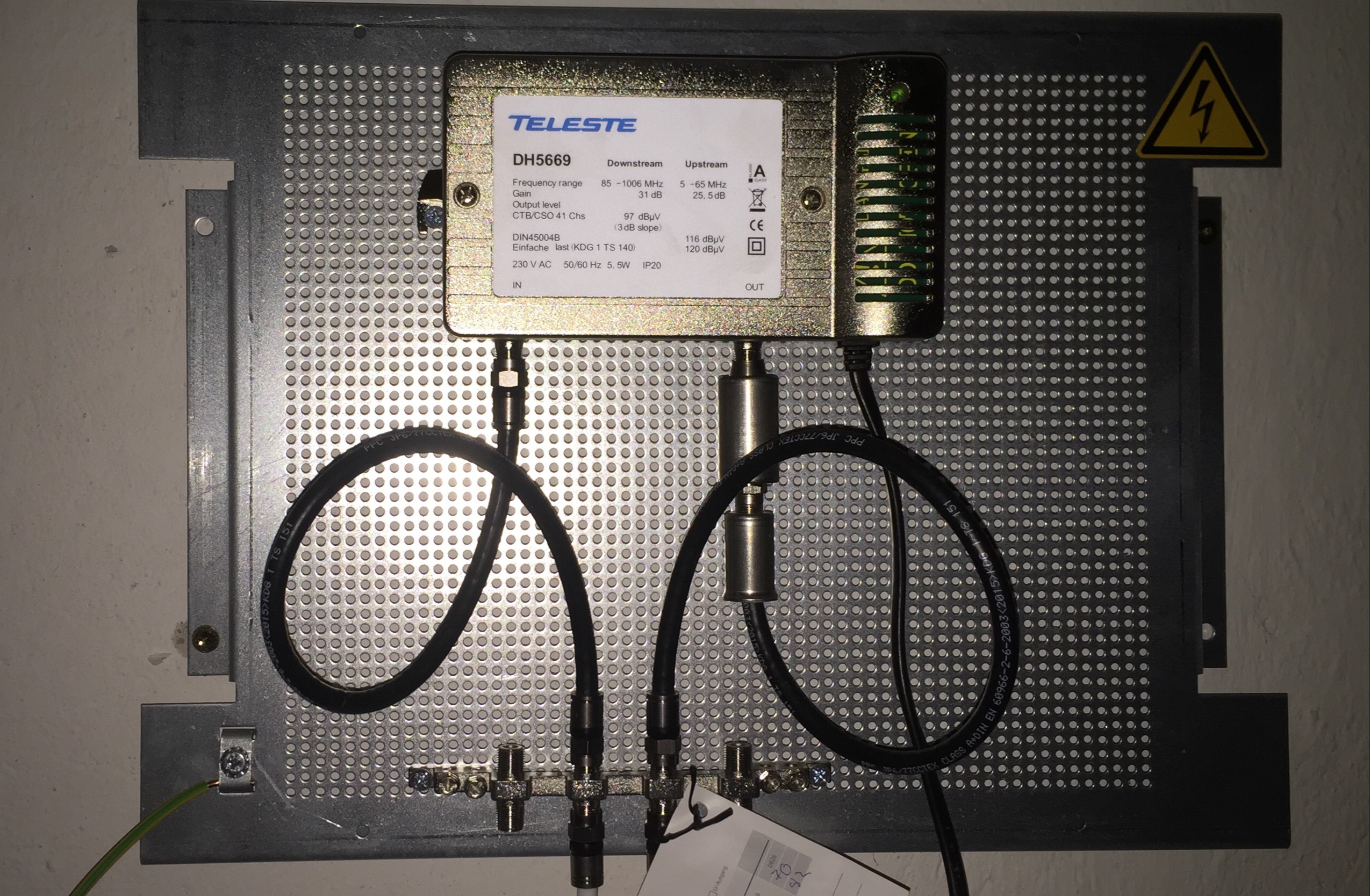

Ist hier der Bandsperrfilter eingebaut?
Vielleicht rühren die "Probleme" daher.

Hi,
ja, bei dir ist noch einer verbaut. Der muss raus :)

Was muss ich da genau bei Vodafone machen? Unter Störung anrufen und denen Bescheid geben, es liegt ja eigentlich keine Störung im eigentlichen Sinne vor. Wurde dies im Zuge der Analogabschaltung entfernt bzw. Ersetzt?Ich hab ja kein Kabel TV und dafür kommt der Bandsperrfilter ins Spiel. So wie ich das verstehe, sperrt der Filter nach der Analogabschaltung Frequenzen, die für den weiteren Ausbau des digitalen Netzes, Stichwort: (Docsis 3.1, Gigabitinternet) nötig wird. Der Verstärker inklusive Kabelanschluss wurde im Mai 2017 verbaut.
Doch. Ein Teil des Frequenzspektrums wird gestört durch den Filter. Ob der Hotliner das kapiert ist natürlich ne andere Frage. Notfalls mehrmals anrufen bis jemand mit Ahnung dran geht.

stell dich nicht so an und schraubt das ding einfach mal ab. so schwer ist das ja nun auch nicht. die dinger müssen sowieso überall raus !
Wie stelle ich mich denn an. Ich soll das einfach so entfernen oder wie?
Ja. Dürfte ja nur ein normaler Schraubverschluss sein wie bei den Sat Steckern.
Falls sich danach nichts ändert wieder dranschrauben, Vodafone Router hin und Störung melden
