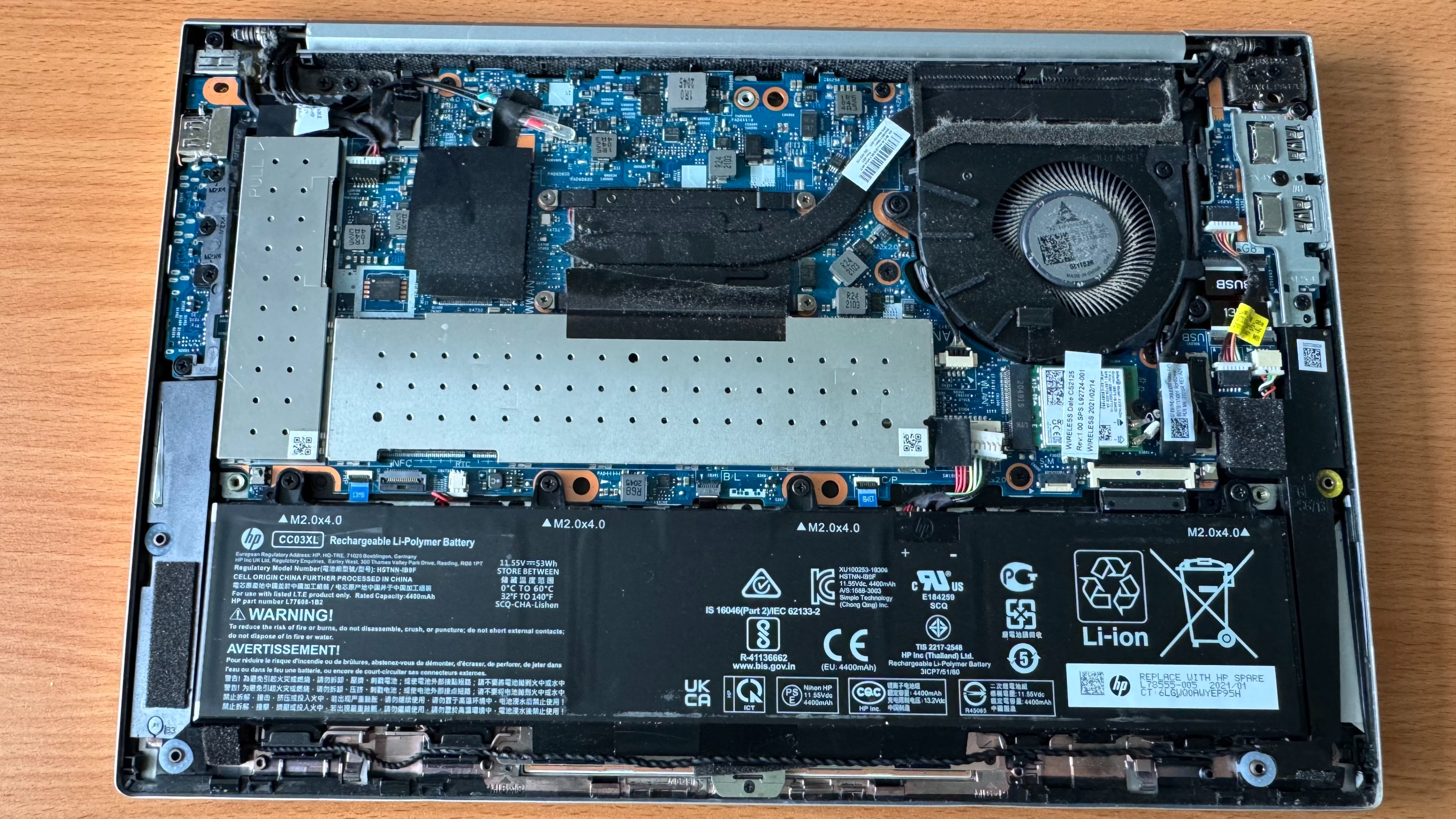

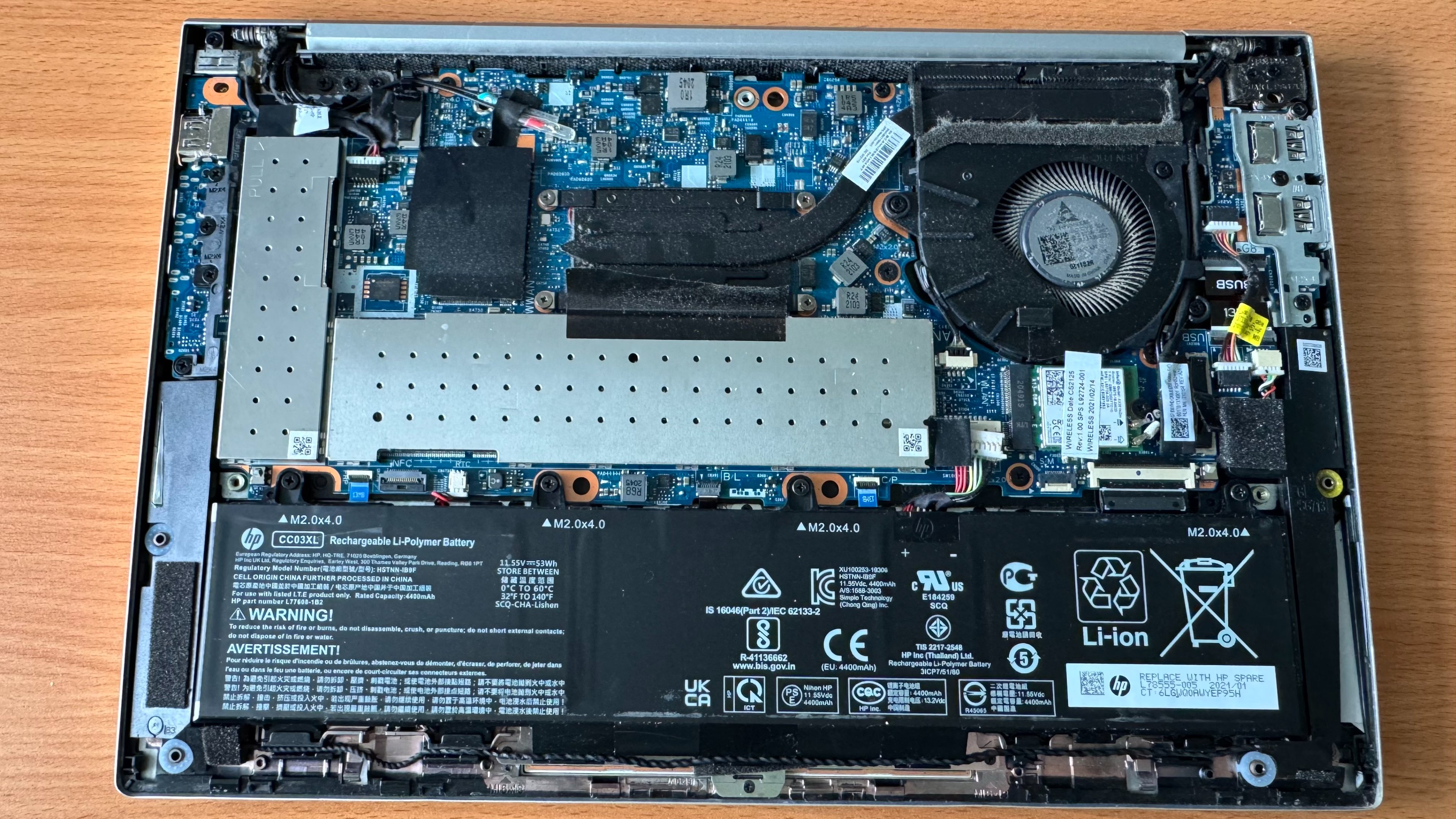

Guten Morgen zusammen
Ich wollte kurz nachfragen, wofür die oberen zwei Kabel gedacht sind.
Unter der schwarzen Abdeckung scheint nichts verbaut zu sein, und eine WLAN-Antenne kann es wohl nicht sein – die WLAN-Karte ist ja rechts vom Board verbaut.
Besten Dank und liebe Grüsse
Das sind WLAN-Antenen. Könten Antenenkabel für ein 4G Mudul sein. WLAN-Kabel werden meist in den Bildschirmdeckel reingeführt.
Du solltest den Akkustecker richtig drauf schieben.
Ne, die WLAN Karte + Antennen siehst Du rechts im Bild. Oben sollte ne Vorbereitung für ne LTE / 5G Karte sein.
Reaktionen: Nero FX und Asghan
WWAN Antennen / LTE
Die entsprechende Karte kommt in den Slot unter der schwarzen Abdeckung direkt unter den Kabelenden an dem sogar WWAN dransteht.
Reaktionen: Asghan
Vielen Dank – jetzt bin ich schlauer 🙂
Der Laptop hat zwar einen SIM-Karten-Slot, wird aber nicht genutzt werden.
@NameHere : Ich habe den Akku ausgesteckt, da ich den Laptop gereinigt und die Wärmeleitpaste gewechselt habe. 😊
Reaktionen: NameHere
Ich hoffe, das Foto hast du vor der Reinigung geschossen :evillol:
@Grizzlie natürlich war das Foto vor der Reinigung :D
