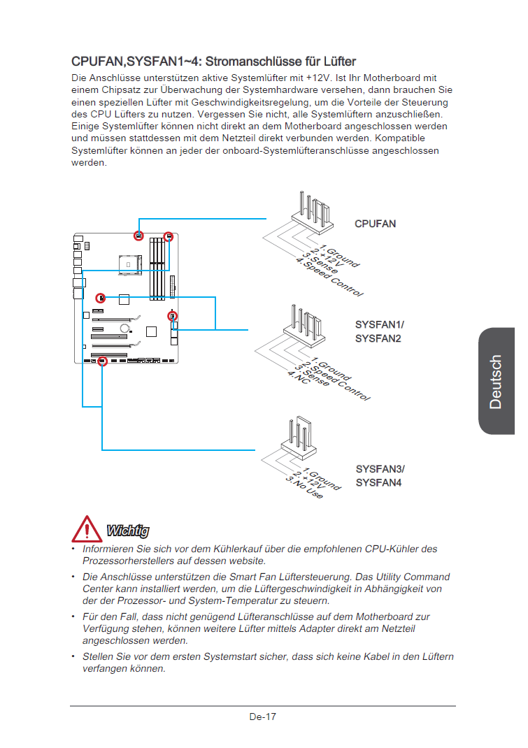

Also ich habe eine MSI 970 Gaming Mainboard,
die Lüfter sind von Corsair.
Ich habe jetzt zwei Lüfter auf den eigentlichen 4 pin Anschlüsse gesteckt.( So wie ist jetzt ist funktionirt auch alles)
Ich verstehe halt nur nicht, warum die Lüftersteuerung funktionirt wenn ich die Lüfter auf den 4 Pin Anschlüsse steckte und nicht wenn sie auf den 3 pin sind .
Ps:
habe nicht besonders viel Ahnung davon, alle infos die ich dir weiter geben kann, lese ich auch nur aus der bedinunganleiteung des Mainboards ab
So wich ich das sehe (Deutsche Bedienungsanleitung Seite 17), sind SYSFAN3 und SYSFAN4 einfach nicht regelbar. Pin1: Masse, Pin2: +12 V, Pin 3: No Use.
Die 4 Pin Anschlüsse lassen eine Regelung über die Spannung (3 Pin Lüfteranschluss) oder über PWM (4 Pin Lüfteranschluss) zu.
Willst du die Lüfter regeln, oder reicht es dir wenn die mit einer festen Drehzahl laufen?
MfG
Also im Handbuch steht beschrieben: "Die Anschlüsse unterstützen die Smart Fan Lüftersteuerung. Das Utility Command
Center kann installiert werden, um die Lüftergeschwindigkeit in Abhängigkeit von
der der Prozessor- und System-Temperatur zu steuern."
Ergo solltest Du mal die Software von MSI installieren: https://de.msi.com/Motherboard/support/970-GAMING.html#down-utility&Win7 64
Mit dem Command Center solltest Du nach dem Handbuch die Lüfter regeln können.
@ Butcher: Das steht übrigens tatsächlich auf Seite 17 Deutsch ;-D
Das steht da zwar, aber wenn SYSFAN 3 und 4 so belegt sind wie es abgebildet ist, dann lassen die sich nicht steuern.
MfG
