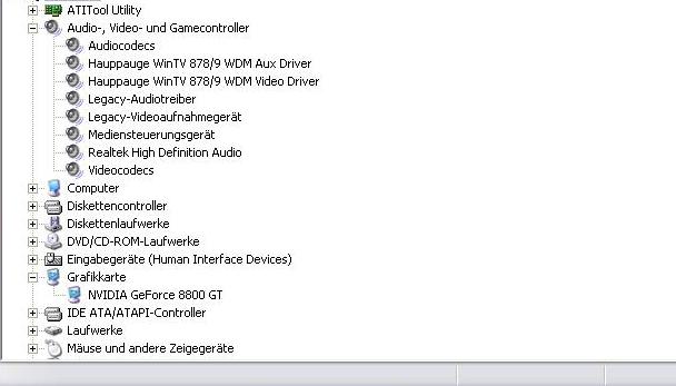

Was ich auch komisch finde ist das video driver und aux driver installiert ist und das es keinen audio driver gibs siehe dateihang
Und was für ein codec problem würde es denn sein ?

@ bytefuzzy na klar habe alles angeschaltet .-)
habe auch an onboard sound ranngeschlossen aber trotzdem geht es nicht !#
und habe auch in und out an der tv-karte
***SeRdaL*** schrieb:
...und habe auch in und out an der tv-karte
Na dann liegt doch die Vermutung ziemlich nahe, dass diese Karte eben zu der Sorte gehört, die per Kabel verbunden werden muss, damit der Ton zur Soundlösung gelangt. Aber wie gesagt wäre das Modell der Karte noch interessant und würde diese leidige Diskussion über "könnte, wönnte, schönnte" beenden. :rolleyes:

hmm diese karte habe ich damals noch von meinen ganz alten pc und eigentlich war es damals so das er nur unter windows 98 geht aber naja as war mal habe es ja zum laufen gebracht abe rnur ebend ohne ton !
der genaue typ ist
Hauppauge Pal-BG/I
61344 Rev D 121
