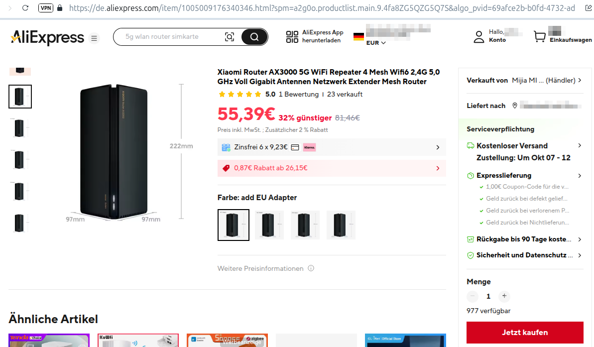

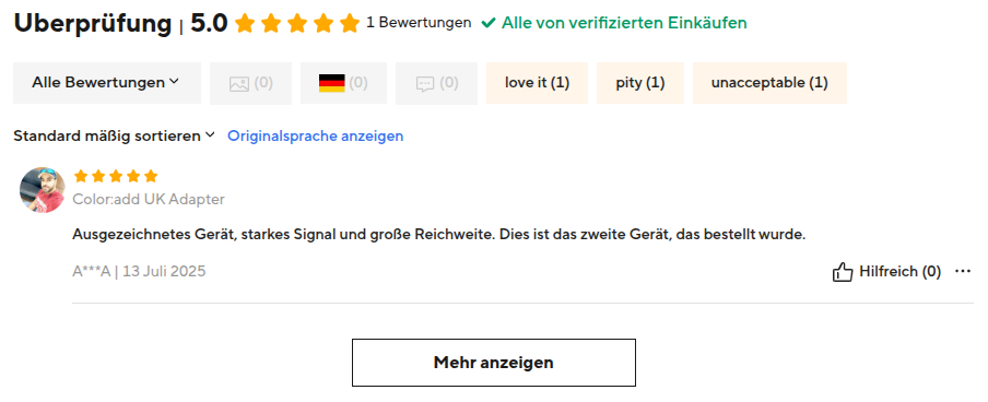

Wenn... ja, wenn es nicht auch Alternativen bei Aliexpress gäbe. Dort wird z.B. der Xiaomi AX 3000 5G für nur 55 € (ebenfalls incl. Versand) angeboten. Also quasi zum halben Preis wie die von Aldi-Talk.
https://de.aliexpress.com/item/1005009176340346.html
Was meint ihr: Ist dieser Xiaomi 5G-Router von den Specs her ähnlich gut wie der von Huawei? - Was spricht für ihn, was dagegen? Wegen Fragen der Garantie: Die wäre für mich zweitrangig, weil ich meine, dass so ein Hardwareteil relativ lange funktioniert und sich Xiaomi bestimmt nicht die Blöße gibt, irgendein kurzlebiges Elektronikprodukt mit kurzer Lebensdauer auf den Markt zu werfen.
Zumindest einer der Käufer findet nur gute Worte über ihn:

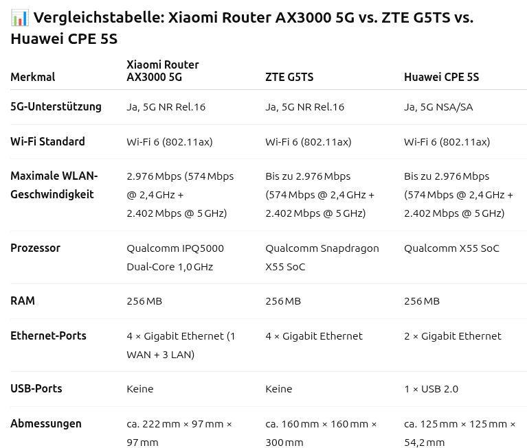

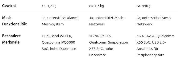

Hier die technischen Daten in einer Vergleichsübersicht, zusammengestellt von der KI (daher ohne Gewähr auf Richtigkeit):
5G steht hier für 5GHz WLAN.
Das ist kein 5G Mobilfunkrouter.
Zudem wird auf Aliexpress oftmals MI / Mija / Xiaomi einfach dazu geschrieben, obwohl es gar kein Xiaomi Produkt ist. In diesem Fall hier trifft das nicht zu, nur als Hinweis. Aber es ist trotzdem nicht das Produkt was du suchst.

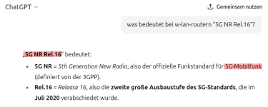

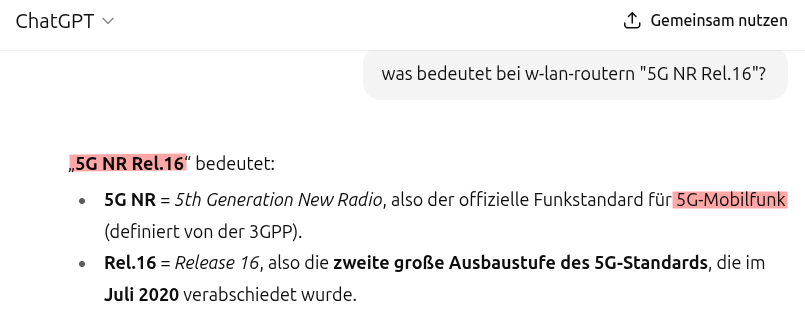

Also das halte ich für sehr unwahrscheinlich. Es sei denn, die KI erzählt mir wirklich nur Bullshit. Im obigen "Datenblatt" der KI steht für den Xiaomi explizit, dass er "5G NR Rel. 16" eingebaut hat. Und das wäre dann kein 5 GHz WLAN, sondern eindeutig ein Mobilfunkstandard, nämlich 5G.
Tut sie sowas von!
Du weißt schon, dass die KIs halluzinieren und das sogar im Disclaimer steht? Zudem bestellst du bei AliExpress, nicht bei der KI. Der Verkäufer schuldet dir das was er bewirbt und der bewirbt KEINEN 5G Mobilfunk-Router.
Ich habe eine Anfrage an den Verkäufer von Aliexpress gestellt diesbezüglich. "5G" bedeutet für mich der 5G-Mobilfunkstandard. Und nicht 5 GHz WLAN.

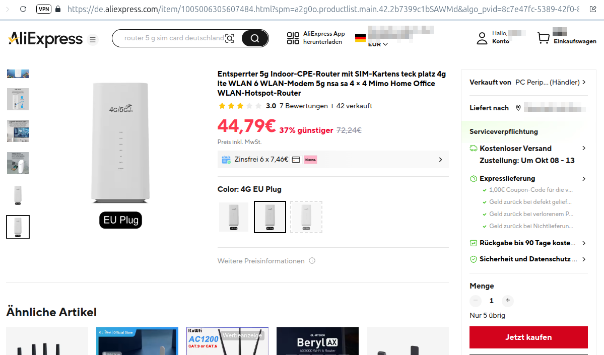

@santander Laut den Bewertungen auf AliExpress ist das ein falsch deklarierter 4G Router.
Bei Ali muss man immer ein bisschen vorsichtig sein. Die Händler versprechen doch gerne mal Features, die nicht vorhandenen sind.
Reaktionen: Engaged, HtOW und santander
Die Tabelle wird auch wilder, je länger man draufschaut.
Zum einen wird beim 5G-CPE natürlich ein Huawei-Modem/SoC verbaut und kein QC‑Modem.
Zum anderen hat das für den Xiaomi-Router angegebene SoC nicht mal ein Mobilfunkmodem.
Irgendwie ist der Router auch sehr typisch Aldi. Direkt vom OEM, ohne Label.
Zowee ist neben Brovi einer der OEMs, welche das Teil für Huawei fertigen. Dass die das Gerät hierzulande unter eigenem Label vertreiben, ist schon ein wenig wild.

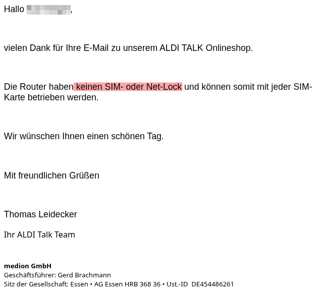

Sind SIM- und netlockfrei. Nun amtlich.
Reaktionen: schnagga, ArnIstBoehse und h00bi
