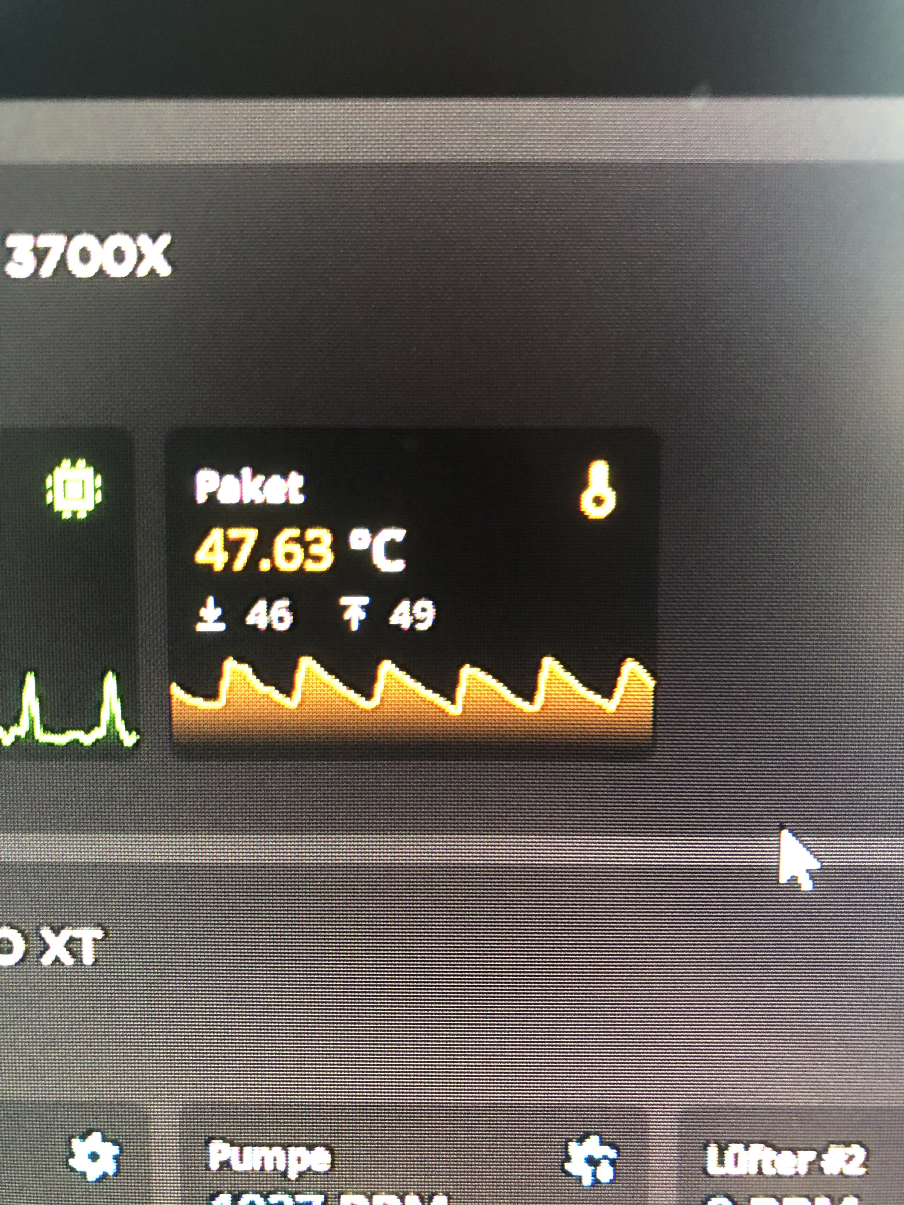

Ist es denn ein Problem? Ich habe diese Sprünge halt immer es sieht im Diagramm wie eine Art „Zackendiagramm“ aus. Ich habe nichts umgestellt. Wieso war es gestern nicht so da war es dauerhaft auf einer Temp
Hier ein Bild
Das kann diverse Gründe haben. Es reicht schon die von dir verwendete Software, diese Spikes zu erzeugen. Jedes Mal, wenn z.B. deine Software Sensoren abfragt, entsteht so ein Spike. Aber diese Spikes sind unbedenklich und normal. Die AMD-CPUs haben ein extrem schnell regelndes Managment, wodurch diese Spikes entstehen. Kurze Zeit wird z.B. ein Kern hochgetaktet - sowie die Spannung, um den Prozess schnell zu beenden, um dann wieder in den Idle-Modus zu wechseln, damit der Stromverbrauch reduziert wird (Grobe Erklärung)
