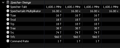

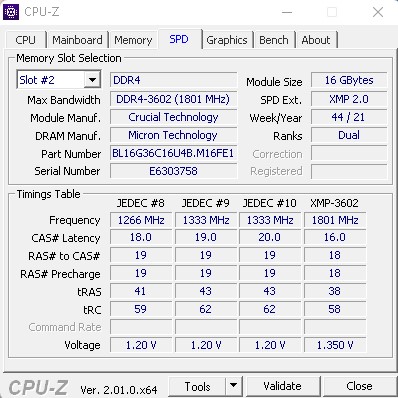

aktuell ist mein bios so eingestellt, dass pbo aus ist und pbo maxenhancer auch aus. core perfomanceboost auf default.
ja, ich habe 3600er ramriegel drin. damit kenne ich mich aber leider nicht so gut aus. habe lediglich das docp standart profil ausgewählt und habe den ram auf 3200mhz und 1600 gestellt, da die 3600mhz/1800 ganz selten mal dazu führen, dass sich mein pc einfach aufhängt. leider kenne ich mich mit den timings nicht aus. bin mir sicher, da kann man dran rumschrauben und es stable bringen.
