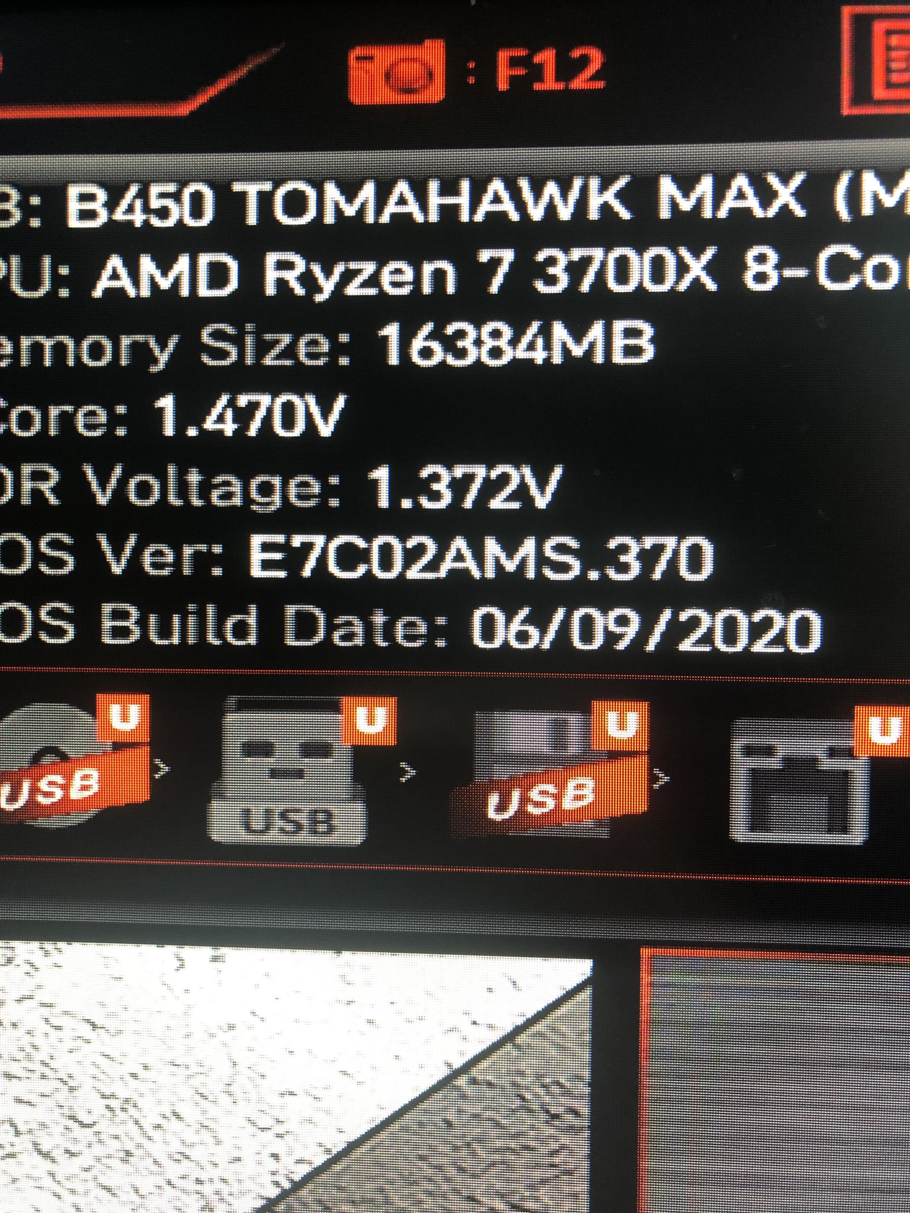

Das ist meine also das ist doch eine ältere oder?
Vor allem darauf achten, wenn es sehr große Bios-Sprünge sind, musst Du ggf. Zwischenupdates machen. Hatte ich letztens noch bei einem MSI Board. Stand dann aber auch auf der Herstellerseite
Ja, sieht man ja auch schon am Datum.
